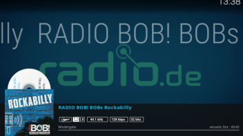

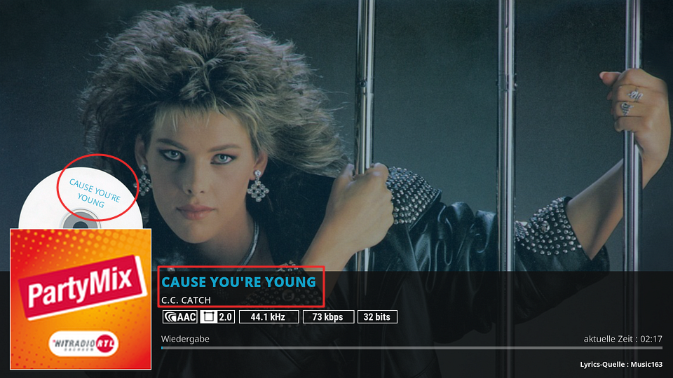

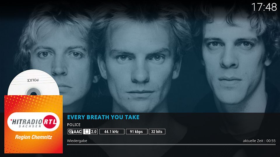

    Wenn Dir das so reicht (das ist der Estuary Mod V2 mit radio.de aus dem Repo von fivebanger, rechts auf "RAW" zum Downloaden klicken):

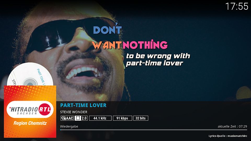

    Und hier nochmal mit animierten Songtext:

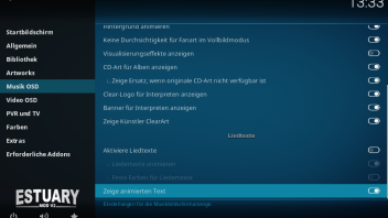

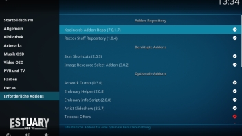

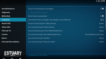

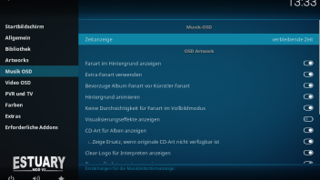

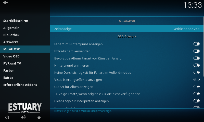

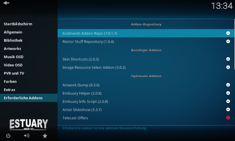

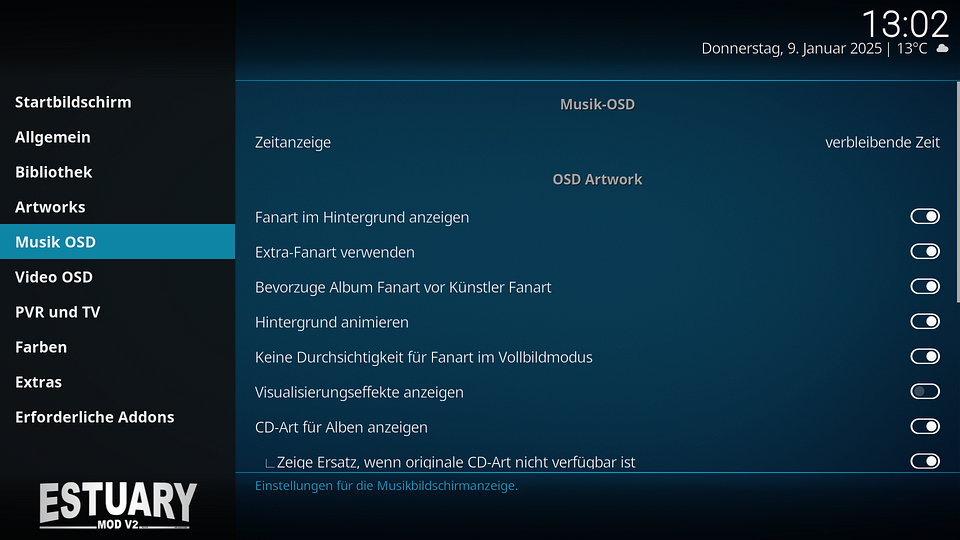

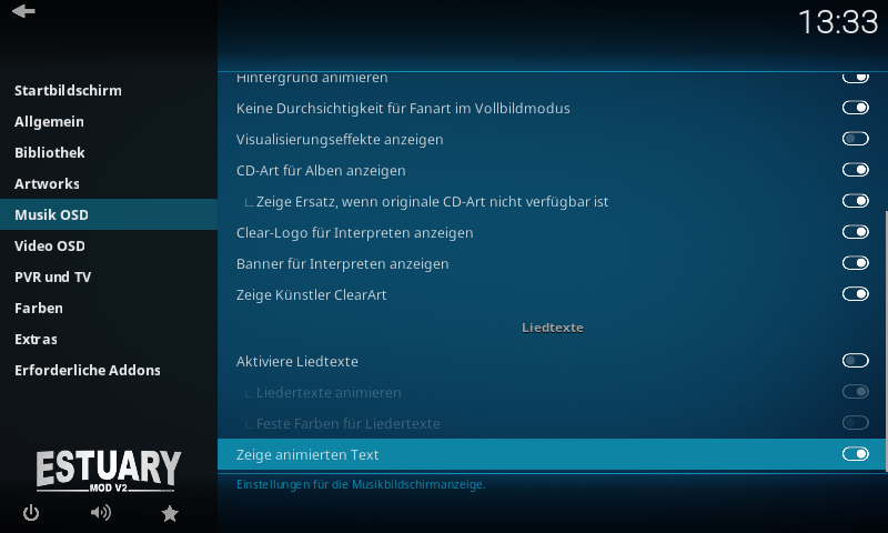

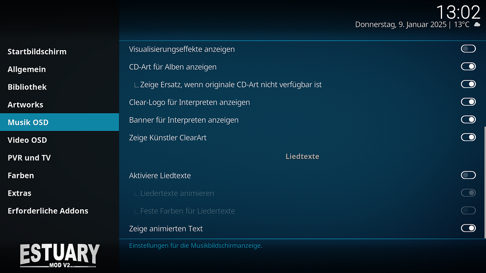

    Ich habe jetzt fivebanger's Repository eingebaut, Radio.de Plugin von dort installiert und den Estuary Mod V2 auch. In den Musik OSD Einstellungen habe ich auch hier und da was konfiguriert, komme aber noch nicht zu so einem Ergebnis, was Du im Screenshot gezeigt hast. Dürfte ich nach einem Screenshot von Deinen Einstellungen bei Musik OSD fragen?

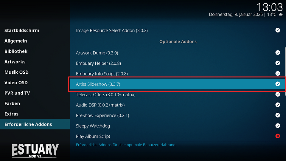

  • Biddeschön. Das Artist Slideshow Addon brauchst Du für die Hintergründe, CU LRC Lyrics für die Songtexte (Kodi Repo).

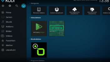

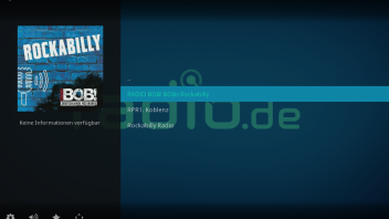

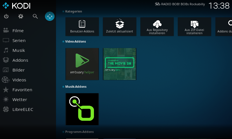

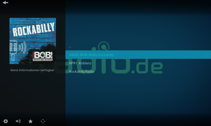

    Scheint als hätte ich aktuell noch irgendeinen Knoten in meinen Gedanken, es will einfach noch nicht so wirklich. Auch habe ich beim Radio.de das Verhalten, dass einfach ein Sender abgespielt wird, keine Visualisierung o.ä. gestartet wird. Erst wenn ich "ganz zurück" gehe, startet die Visualisierung. Ich hoffe, aus meinen Bildern wird meine umständliche Erklärung verständlich?
  • Unter Visualisierung verstehst Du jetzt die Interpretenbilder im Hintergrund? Die holt sich die Artist Slideshow anhand der Daten, die Radio.de bereit stellt. Nicht alle Radiosender machen das korrekt. Auch Radio Bob! macht das nicht richtig. Sieht man an der drehenden CD, dort sollte Titel (blau) + Interpret (schwarz) erscheinen. Wähle mal einen anderen Sender aus, wo das passt (Hitradio RTL Partymix z.B.)
    Genau - richtig....

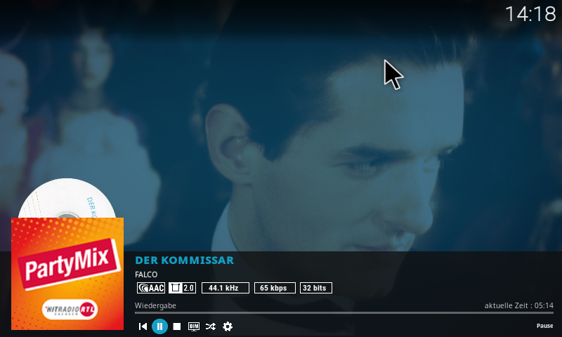

    Ok, da funktioniert es in der Tat! Auf sowas muss man auch erstmal kommen.

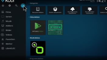

    Als für den Moment letzte 2 Fragen würde mich noch interessieren

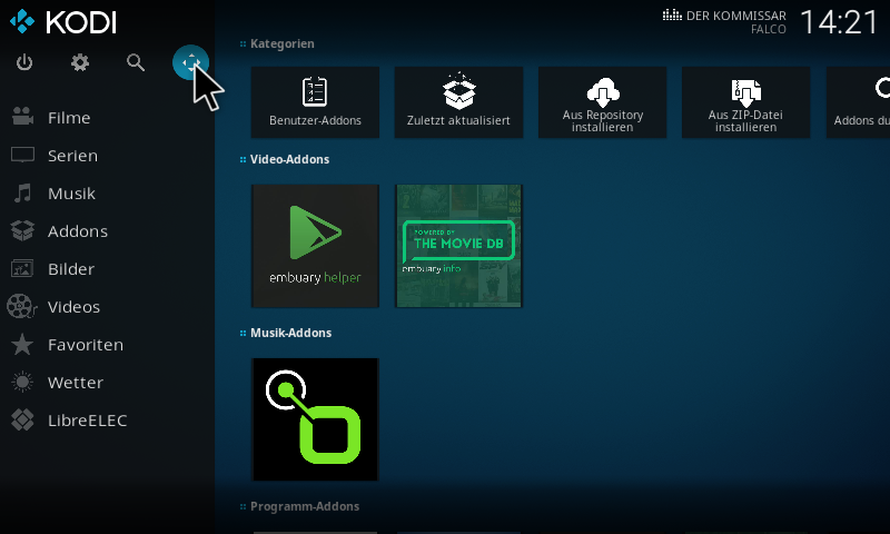

    a) ob man einstellen kann, dass nach gewisser Zeit die "Visualisierung", also der Interpret im Vollbild gezeigt wird; diese Leiste würde mir absolut ausreichen, mit dem Interpret so mehr oder weniger im Hintergrund?
    b) warum ich nach Anwahl eines Senders erst "fast bis ganz zurück" springen muss, bis zum Hauptmenü, und dann dort diesen Button klicken muss, wo im Screenshot die Maus ist, um diese "Visualisierung" zu erreichen? (im Screenshot sieht man ja, dass bereits "Der Kommissar" von Falco gespielt wird)
  • a) wieder die Taste "i"
    b) Einstellungen >> Medien >> Musik >> Bei Wiedergabestart zur Visualisierung wechseln (ziemlich weit unten)
