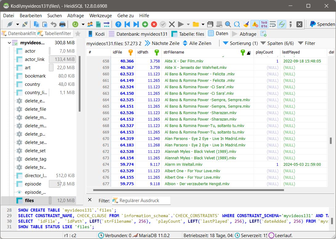

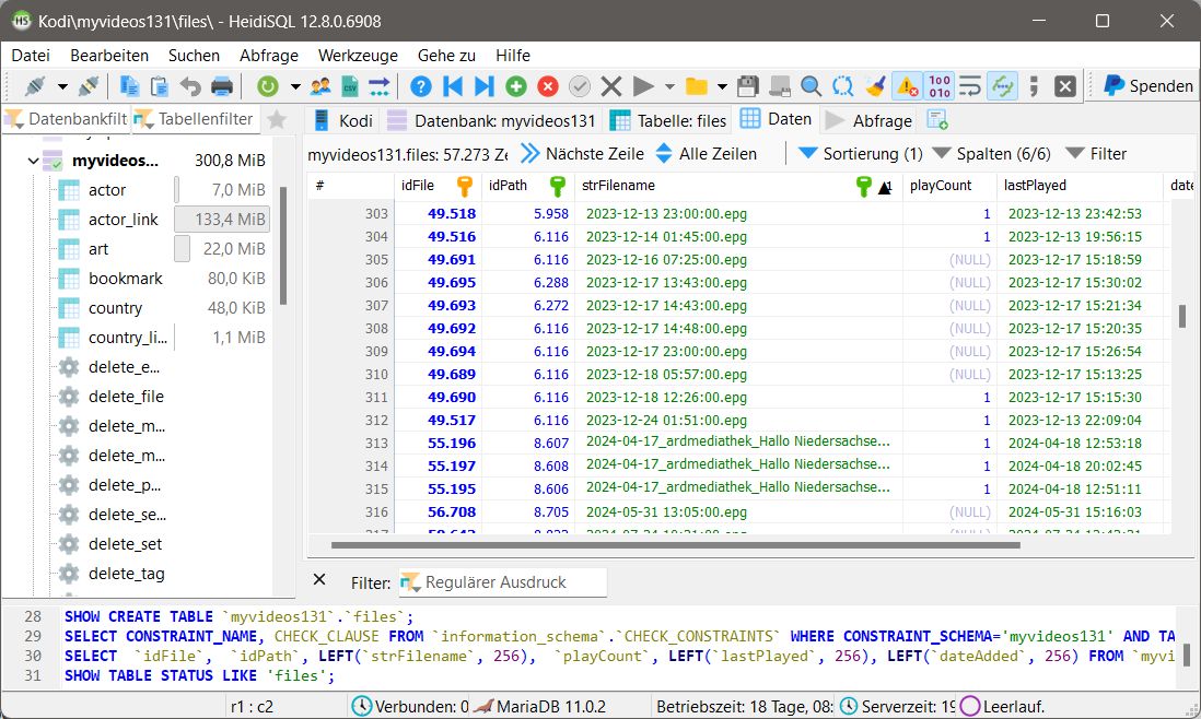

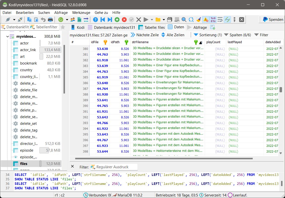

    Dabei ist mir aufgefallen, das die Tabelle "files" unglaublich groß und zugemüllt ist. Jedes Video, jede TV Aufzeichnung, jeder Stream, alles, was ich in den letzten Jahren (seitdem diese Datenbank existiert, die schon mehrfach migriert wurde beim Wechsel der Kodi Hauptversion) jemals mit irgendeinem Kodi angeschaut habe, steht da auf alle Ewigkeit drin. Und das häufig mehrfach. Besonders auffällig bei nicht kategorisierten Videos (ich habe viele Dokus usw. die nicht in Serien oder Filme passen), die scheinbar jedes Mal, wenn man in das entsprechende Verzeichnis navigiert, erneut ans Ende der Tabelle angehängt werden. Für die Tabelle "path" gilt im Prinzip dasselbe. Auch da wird alles für alle Ewigkeit gespeichert. Da der Playcount eben nur in der Tabelle "files" zu finden ist, muss man ständig mit diesem Moloch hantieren. Die "offizielle" Datenbankbereinigung tastet diese Tabellen gar nicht an, sondern nur Filme, Episoden und Serien (vielleicht auch noch Musikvideos, davon habe ich aber kaum was, fällt in dem Wust von Einträgen jedenfalls nicht auf).
    Alleine dadurch, das ich mit jeden Tag die regionale Nachrichtensendung mit MediathekView lade, anschaue (ohne sie in die DB einzulesen, wüsste auch nicht wo) und dann wieder lösche, gibt es eine wahre Flut von verwaisten Pfaden und Dateien.
    Das ist doch nicht richtig so, oder? Eigentlich müsste die Datenbankbereinigung doch alles aus der Datenbank entfernen, was nicht mehr existiert. Tut sie offenbar aber nicht. Kein Wunder, das Kodi mit der Zeit immer lahmer wird und man immer schnellere Geräte braucht...

    Hier mal ein Ausschnitt aus meiner Kodi Datenbank. Die hier aufgelisteten Tutorial- Videos liegen seit Anbeginn immer im exakt gleichen Pfad. Trotzdem steht jedes Video dreimal in der Tabelle, mit jeweils unterschiedlicher pathID und fileID. Dabei hat sich nie etwas an den Pfaden geändert. Außerdme habe ich sie bisher nur ein einziges Mal angeschaut.
    Man sollte vielleicht dazu sagen, das meine Datenbank schon furchtbar alt ist und beim Wechsel der Kodi Hauptversionen immer automatisch migriert wurde. Ich denke, es war mit Kodi 18, als ich die DB das letzte Mal komplett neu aufgebaut hatte. Ich bin jetzt (wie die meisten anderen wohl auch) auf Kodi 21. Trotzdem sollten die "Leichen" beim Datenbank Bereinigen grundsätzlich entsorgt werden. Und das habe ich sicherlich schon mehrere Dutzend mal gemacht, seitdem ich die DB aufgesetzt habe.

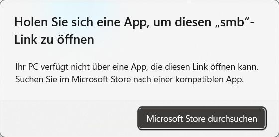

  • Ach du beschwerst dich das sich nach den Index einer neu erkannten Datei gekümmert wird beim Cachen als jede Datei unperformant am Path zu erkennen.
    Du hast nicht verstanden, worum es geht. Es geht darum, das eine 100% identische Datei mehrfach mit demselben Pfad in der Datenbank steht und das dann auch die dazugehörenden Pfade mehrfach vorhanden sind. Das hat nix mit Index oder so zu tun, sondern mit nicht aufräumen können. Wenn sich aus irgendeinem Grund der Index der Datei ändert, muss der dann obsolete bisherige Eintrag beim nächsten Datenbank bereinigen entfernt werden, was er nicht wird. Dadurch tauchen die betroffenen Dateien eben mehrmals in der Datenbank auf, was sie nicht sollten.
    Das hinzufügen per UNC Pfad funktioniert übrigens sehr gut bei Emby.
    Das ist bei dir offenbar Linux, nicht Windows. Genau das, was du in deinem Screenshot zeigt, tut es unter Windows nämlich prinzipiell nicht. Wenn man smb: vor den eigentlichen Pfad eingibt, will Windows eine App zum Öffnen von SMB Links installieren.
    Bei der Eingabe ohne smb: davor (so wie das sonst bei Windows funktioniert), kommt bei Emby nur eine Fehlermeldung, das der Pfad nicht gefunden werden konnte.
    Danke fürs lesen, Claus

  • Wenn man in Programm/App keine Authentifizierungsmöglichkeit hat unter Windows funktionieren Freigaben trotzdem in vielen Apps mit dem Trick auf der Kommandozeile "vorauthenfizieren":
    net use \\hostname_oder_IP\IPC$ /user:xyz /persistent:yes
    Zugriff auf die Freigabe dann halt wie im Screenshot von SkyBird1980. Kann man schon mit Kommandozeile testen durch dir \\hostname_oder_IP\Freigabename und auch alle weiteren Freigabenamen gehen so. In typischen Apps wie Word, Notepad, Notepad++ kann man nun auch beispielsweise im Datei-Öffnen-Dialog \\hostname_oder_IP\Freigabename nutzen. Klar, wenn man im net use Befehl hostname nutzt, dann auch beim Zugriff. Oder halt immer IP. Oder net use mal mit IP und mal mit hostname. Ohne /persistent oder halt auch mit /delete später eignet sich der net use Trick mit IPC$ (Inter Process Communication) auch gut zum Skripten (wenn einem nix ausmacht, das PW dazu zu skripten). Laufwerksbuchstaben braucht man da nicht zu mappen. (Lässt sich auch in eigenen Programmen ganz einfach implementieren über Windows API Befehl - dann funktionieren alle File API Befehle auch für Freigaben ohne weitere Voraussetzungen).
