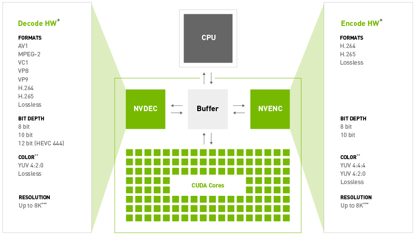

  • Frage ob das an der Karte liegt oder am Decoding?
    Video Encode and Decode GPU Support Matrix
    Find the related video encoding and decoding support for all NVIDIA GPU products.
    developer.nvidia.com

  • Die iGPU kann schlicht HEVC 4K nicht flüssig wiedergeben. Ist ein sempron 3850 und vermutlich schlicht zu alt.
    Laut der verlinkten Seite kann die GT 1030 HEVC aber von 4k steht da nichts. Woher hast du das Schaubild das gibt es auf der Seite nicht.
    Ich habe nur libreelec versucht also proprietären Treiber. Könnte es sein, dass der unfreie Treiber von nvidia das kann?
  • Woher hast du das Schaubild das gibt es auf der Seite nicht.
    war ein copy&paste
    der unfreie Treiber ist der proprietäre Treiber von NVidia.
    der freie ist der in LE buildin, schätze das ist: nouveau (linux kernel buildin, ein unvollständiger Nachbau)
    ich kann nicht sagen, ob deine Karte 4K kann.
