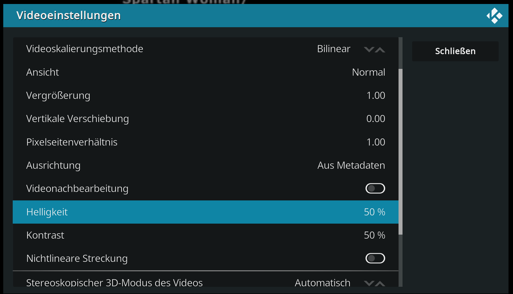

In den Einstellungen des Fernsehers selber sollte es einen Modus ohne Bildverbesserer geben. z.B. Konsole oder PC, das lässt das Bild unangetastet.

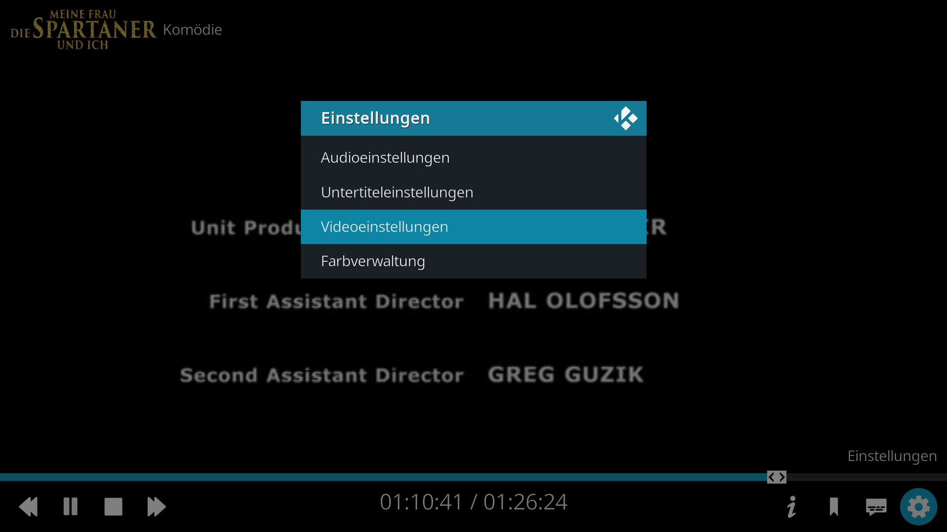

Ansonsten kannst Du während es Abspielens eines Films in dem OSD auch noch Helligkeit und Kontrast einstellen. War bei mir allerdings nie nötig.
Im selben Menü kann man das dann auch noch für andere Medien festlegen. So daß mann dies nicht immer neu einstellen muss.

sehe ich das richtig das ich nur am TV was rumspielen muss oder auch an Kodi ?
