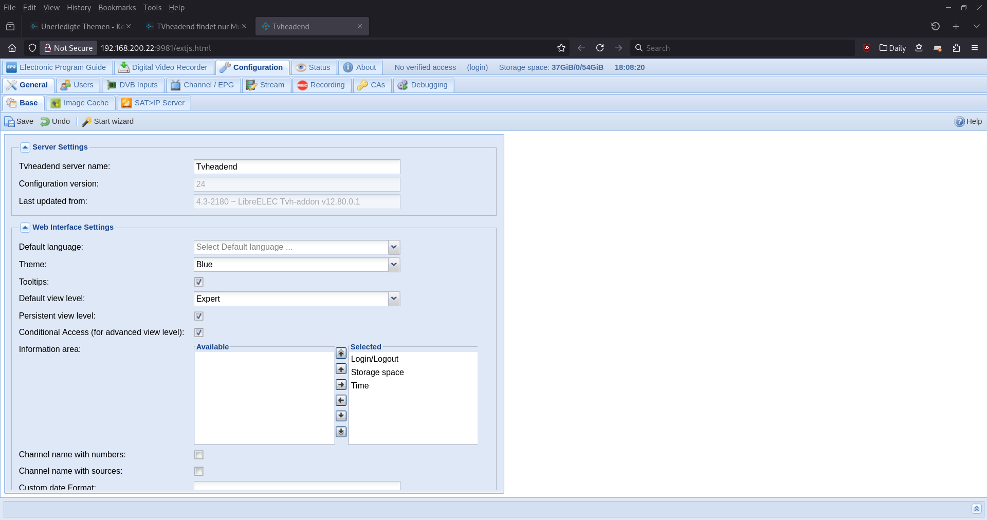

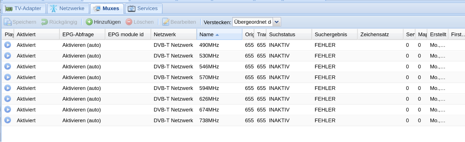

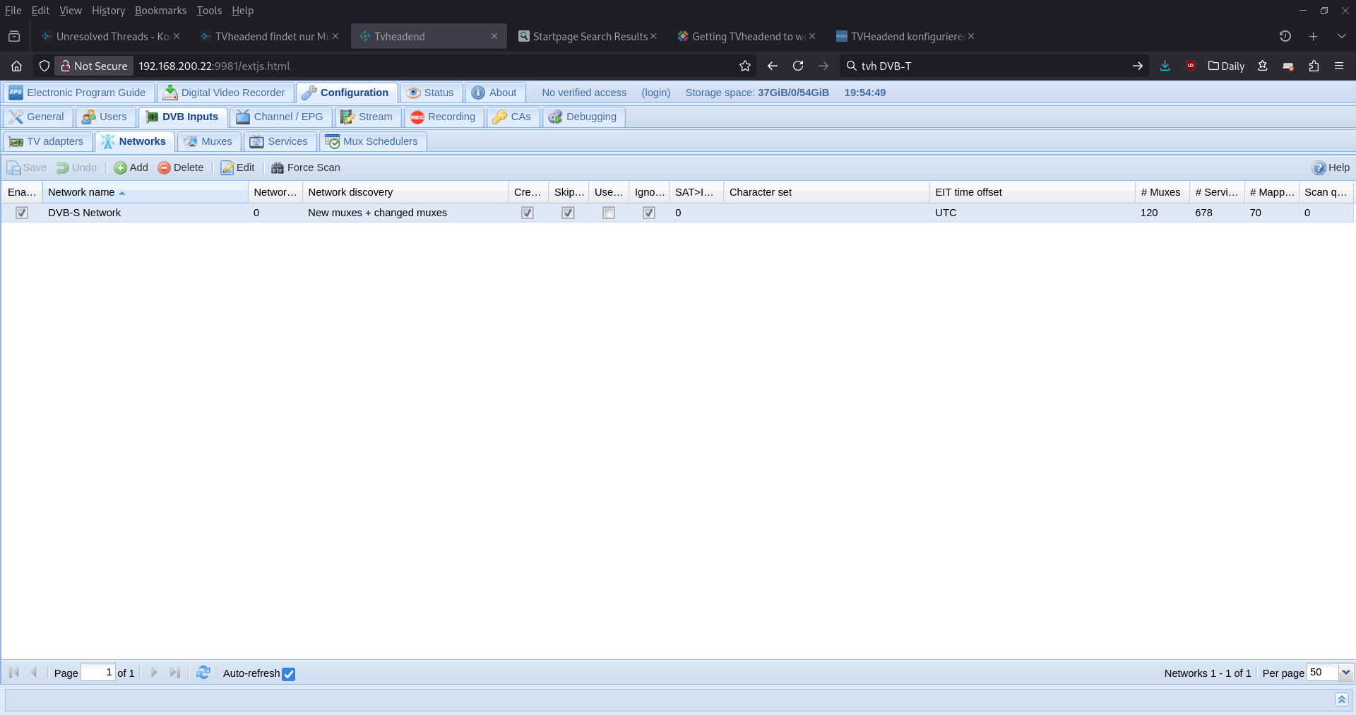

    nachdem ich den TVHeadend Server (4.3) zum Fliegen gebracht habe, liefert der Sendersuchlauf leider nichts Brauchbares: nur ein paar Muxe, keine Services (siehe Anhang).
    Habe ich da noch etwas verstellt? Die Antenne ist ok, liefert am TV gute Werte.
    Basis des Ganzen ist ein Raspi 4B mit Touchdisplay und TV HAT, läuft unter libreELEC 12.0.1.

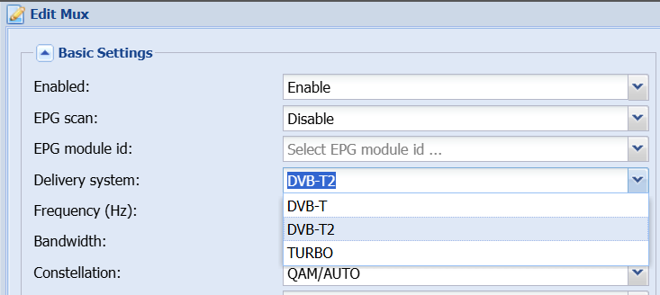

    sooo, erste Erfolge sind zu verzeichnen: dank eurer Hinweise konnte ich unter "Konfiguration" - "DVB-Inputs" - "Muxes" die einzelnen Einträger der Muxe editieren und auf DVB-T2 einstellen. Jetzt habe ich tatsächlich erste Services![ay]

  • konnte ich unter "Konfiguration" - "DVB-Inputs" - "Muxes" die einzelnen Einträger der Muxe editieren und auf DVB-T2 einstellen.
    Ohne das jetzt selbst auszuprobieren (habe kein DVB-Input in TVH, nur IPTV) nehme ich an, dass du die nicht einzeln editieren musst, sondern du kannst das bei allen gleichzeitig machen. Bei mir geht bei anderen Aktionen beispielsweise Strg+A in der Mux Tabelle, dann Bearbeiten, dann Änderung vornehmen, die für alle Muxes gelten soll und Speichern klicken. Oder statt Strg+A einzelne Muxes mit Strg+Klick selektieren oder Bereich selektieren mit Shift+Klick. (Nenne das, weil du explizit "einzelnen" geschrieben hast, und weil das Feature meines Erachtens nicht zwingend intuitiv zu erraten ist)

    nach etwas Recherche und Ausprobieren bin ich ein ganzes Stück weiter:
    - tvheadend hat tatsächlich Probleme mit dem dauerhaften Setzen von DVB-T2,
    - die bisherige Ausbeute an Services war recht dürftig,
    - also für etwas mehr Möglichkeiten das LibreElec durch ein vollständiges RaspiOS, ersetzt,
    - tvheadend manuell installiert (nicht über "Add/Remove Software", da fehlt irgendwie die initiale Einstellung für das Admin-Passwort)
    - also aus dem Netz eine Datei mit deutschen Muxes und Settings gezogen (siehe Anhang),
    - diese mit dem Namen "de-DVBT2" unter /usr/share/tvheadend/data/dvb-scan/dvb-t/ abgelegt,
    - Raspi rebootet,
    - über Webbrowser auf tvheadend gegangen (<ip>:9981)

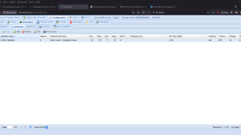

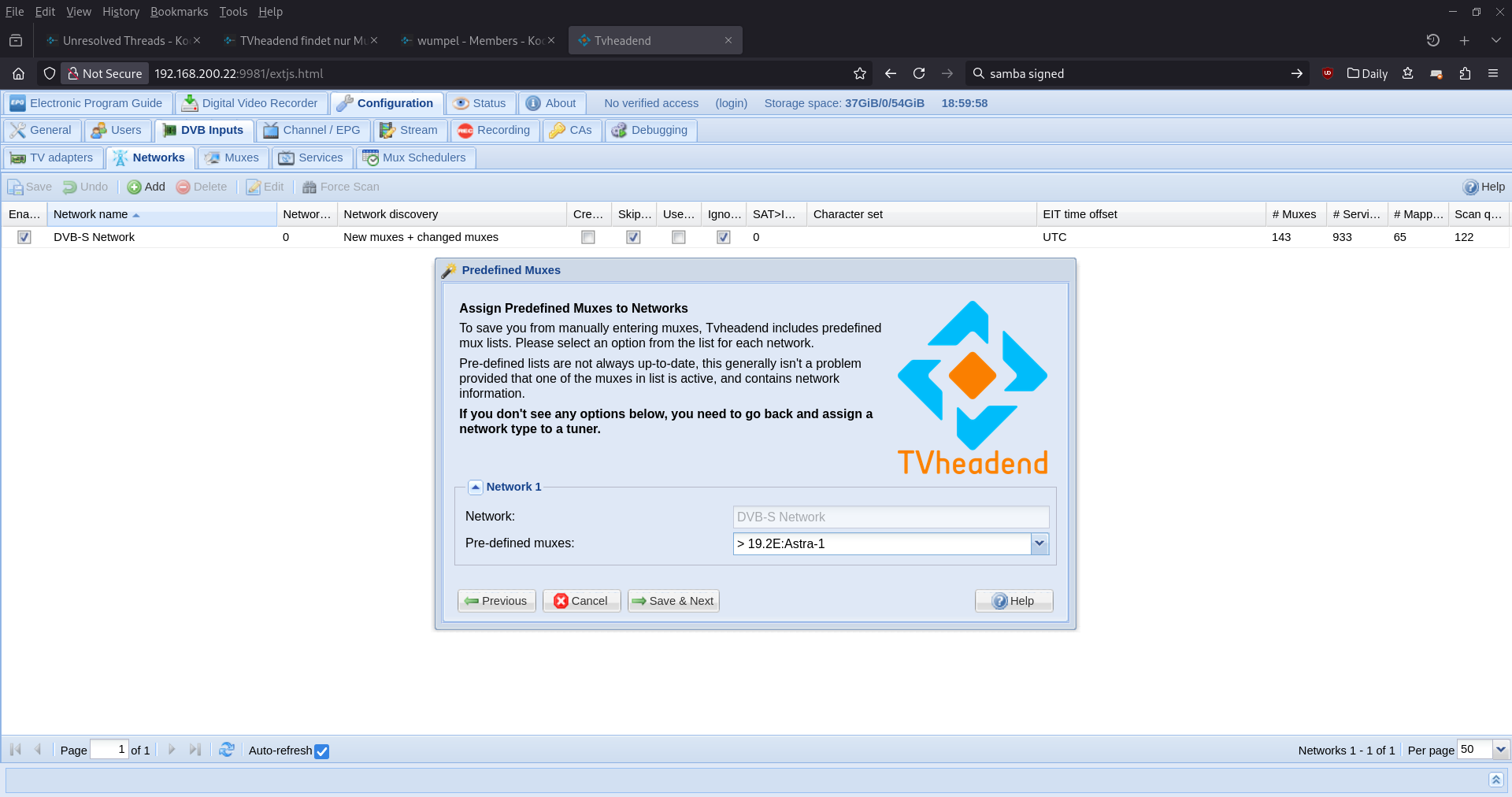

    - als tvheadend-Admin alle bisherigen Funde unter "Configuration" - "DVB-inputs" - "Networks" entfernt,

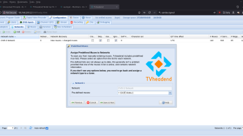

    - unter "Configuration" - "General" - "Base" nochmal gestartet ("Start Wizard")
    - bei der Liste der Muxe für Deutschland die oben benannte auswählen
    - und den Scan starten.
    Danach hatte ich eine deutlich besser aussehende Liste an Services :)
