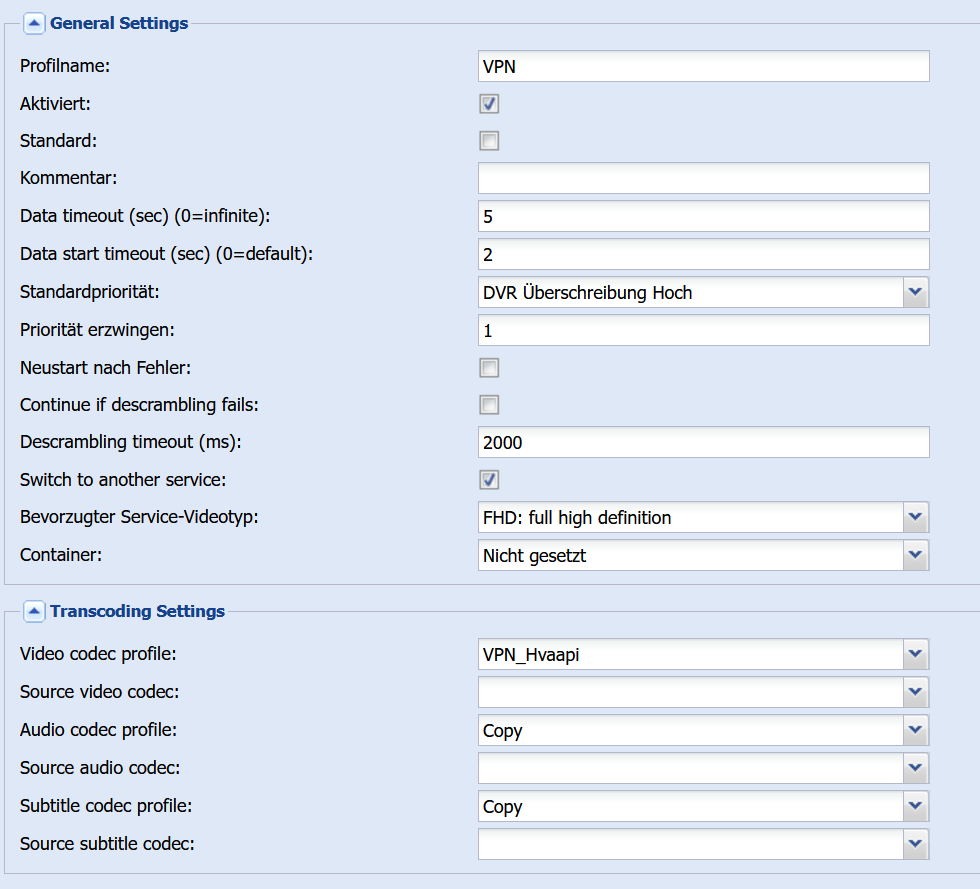

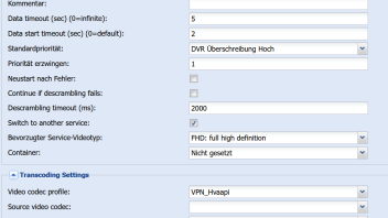

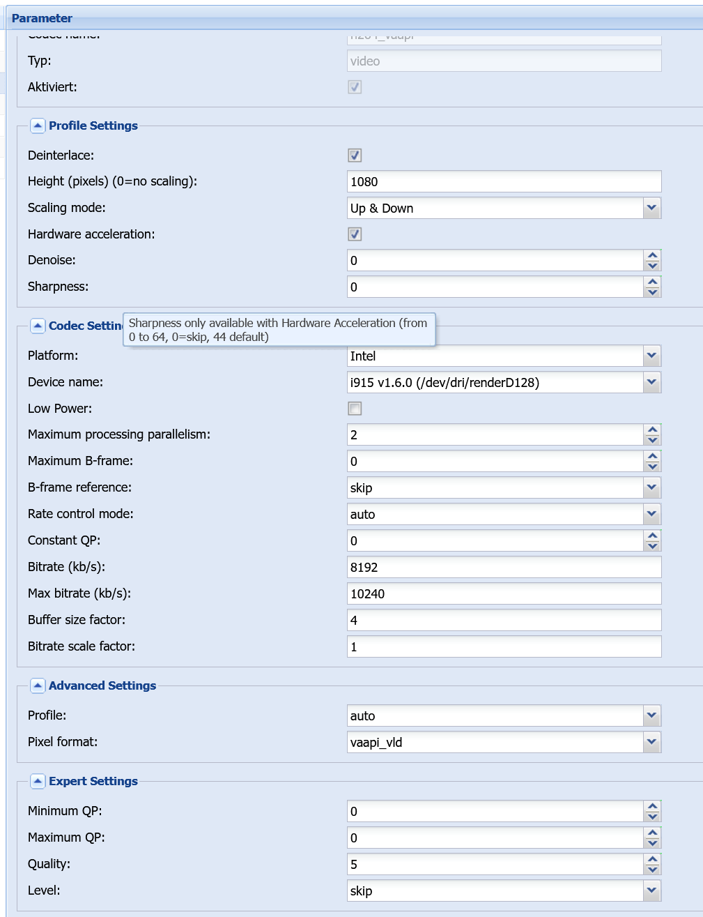

    habt ihr Transcoding mit TVheadend aktiv im Nutzen und bereits Erfahrung mit? Ich hab es wzar grundsätlzich laufen aber irgendwie gibt es doch immer mal mehr Ruckler / Stotterer und dann läufts wieder ewig und dann nicht. Aber bzgl. Profile gibt es da ja SO viel zum einstellen ...
    möchte eig nur 1080p haben für 1 Client. Upload sind knapp 22mbits vorhanden.
    Nutze als Client die Dune HD mit der App Dream Player TV
  • Ich hab bei mir folgendes Eingestellt, grundlegend läuft das sehr gut aber immer wieder mal ständiges oder regelmäßiges Stocken. Internet Bandbreite aber nicht ausfgelastet, nicht am Limit.
    Einzige was mir auffällt im Log:
    2024-12-26 20:23:57.988 [ INFO] vaapi: Bitrate = 18432 kbps; Buffer size = 147456 kbps; Max bitrate = 23040 kbps

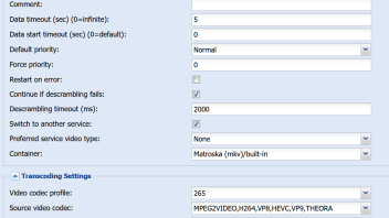

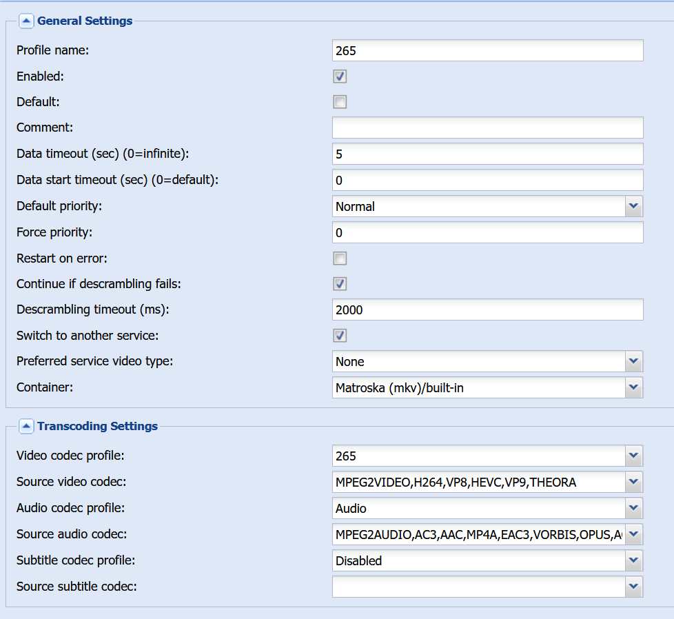

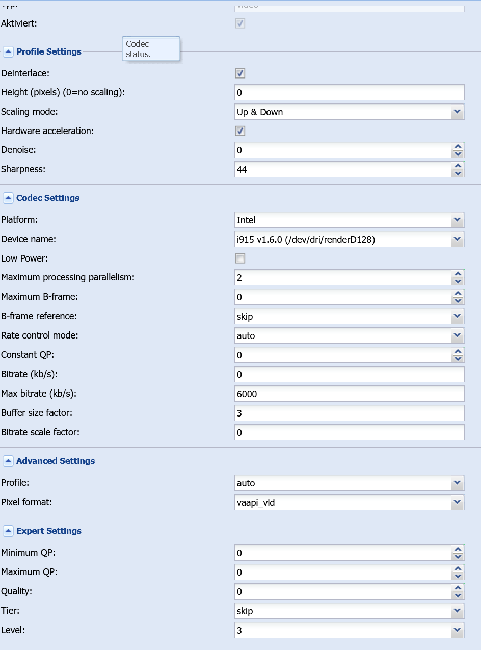

  • Bei den Bitraten brauchst Du nicht transcodieren ;) Die Bitraten sind nach dem Transcoding ja höher als die Quelle - da würde ich ja mal ein anderes Profil wählen, entweder H.264 oder H.265 (HEVC), sofern die CPU Hardware-Encoding zulässt. Da reichen auch eine max. Bitrate v. 6000kbit/s (H.264) oder 3000 kBit/s aus - und nicht das 6-fache ;)
  • das h264 Profil geht garnicht, damit bekomme ich nur Ton, kein Bild :(

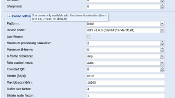

    Hab mal die Bitrate auf 6000 gesetzt -> Ruckelt durchgehend, mit dem h265 hevc Profil
    das komisch ist, das er das nicht frisst - im log stehen wieder ganz andere viel zu hohe Bitraten
    2024-12-26 20:51:32.987 [ INFO] vaapi: Bitrate = 13500 kbps; Buffer size = 54000 kbps; Max bitrate = 23040 kbps

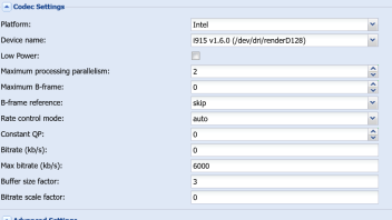

    hab jetzt mal CBR mit 3000er Rate und die Buffer Size auf 2 gestellt, das sieht irgendwie sau gut aus
    grübel
    Zumindest einige Sender, Kabel1 packt er immer noch nicht
  • Wenn es durchgehend ruckelt, kann die CPU kein Hardware-Encoding. Oder läuft das im Docker?
  • Kann die CPU. Über emby auf der selben Maschine tut alles. Ja docker
    Ich hab jetzt Bitrate 3000, buffer auf 1, jetzt ist es flüssig.
