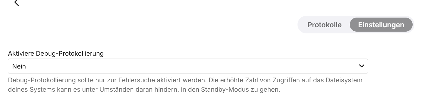

  • Ist das schon das log mit dem aktivierten debug logging in Emby?
    das bitte auf ja schalten! dann kommen richitg Infos bei raus.
