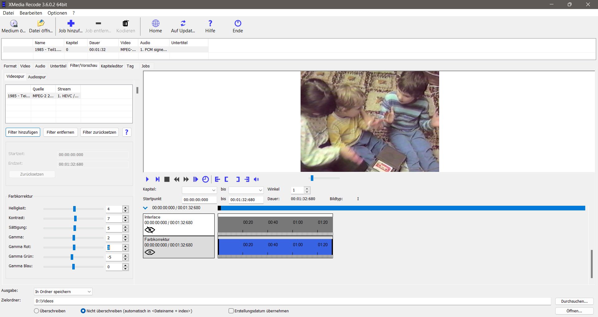

Hi.

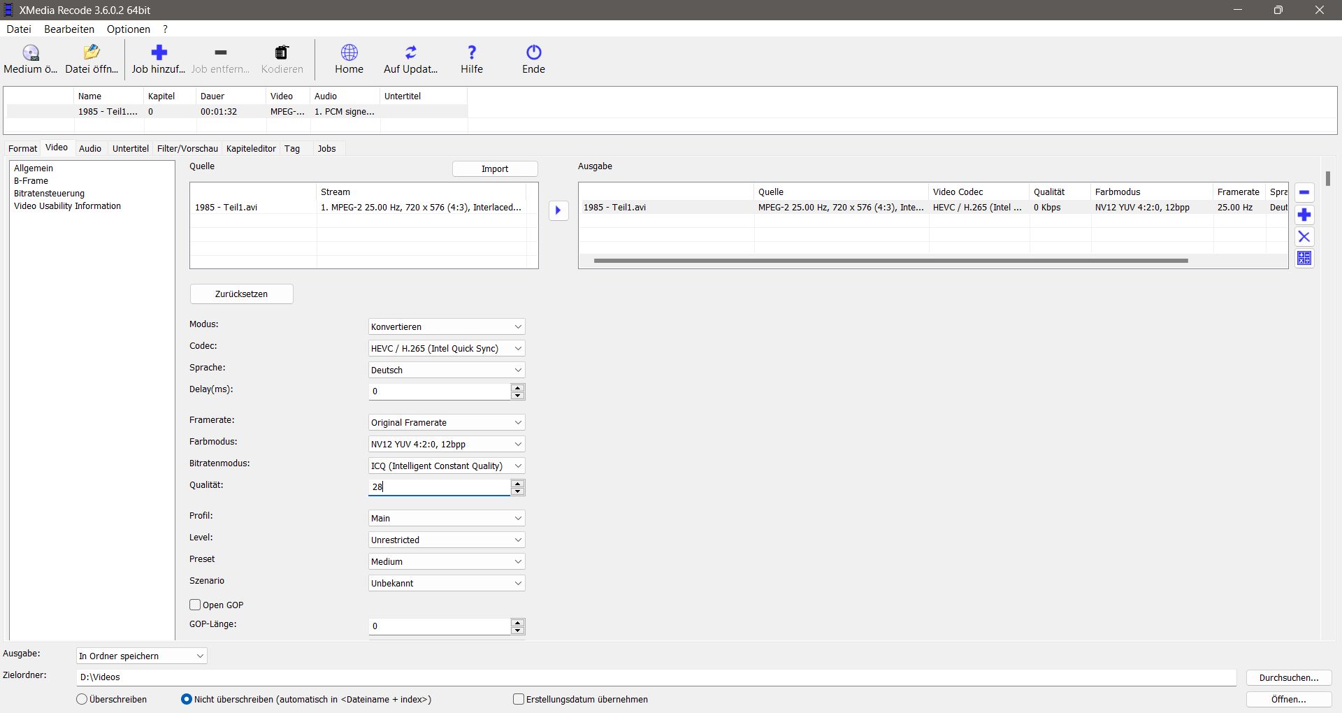

Ich hab mal was probiert. Ich habe XmediaRecode (FFMpeg GUI für Windows) mit folgenden Einstellungen und Filtern verwendet. Als Format Matroska natürlich, da wie gesagt alternativlos. Bei Video habe ich folgende Werte eingestellt (Quick Sync funktioniert nur mit Intel GPU, also bei Bedarf die Software Kodierung einstellen):

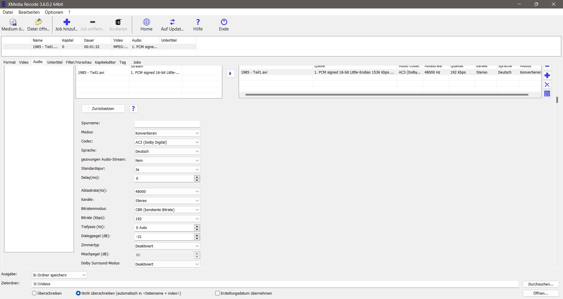

Bei Audio dann das hier:
Das ist so weit alles Standard. Spannend wird es bei den Filtern. Mir war die Aufnahme, die übrigens tatsächlich ziemlich gut für einen VHS Rip ist, zu unscharf, zu blass und grünstichig. Das Deinterlcing hat mehrere Versuche gebraucht, bis ich das, was bei dem Schnipsel am besten funktioniert hat, gefunden habe:

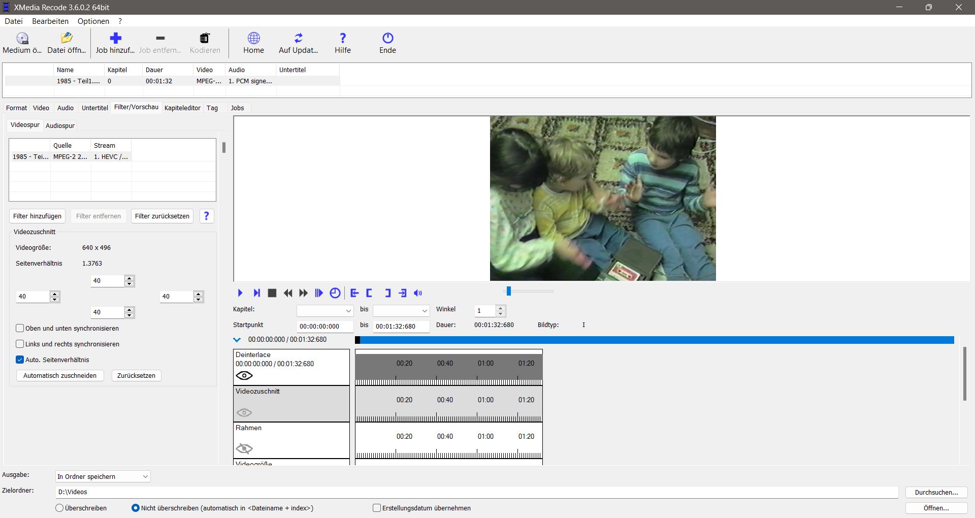

Dann habe ich die Ränder abgeschnitten, die sowieso nur voller Störungen und Fehler sind. Wenn man sich früher so eine VHS Kassette auf einem Röhrenfernseher angeschaut hat, waren die Ränder sowieso nicht zu sehen, da sie im Overscan Bereich verschwinden.

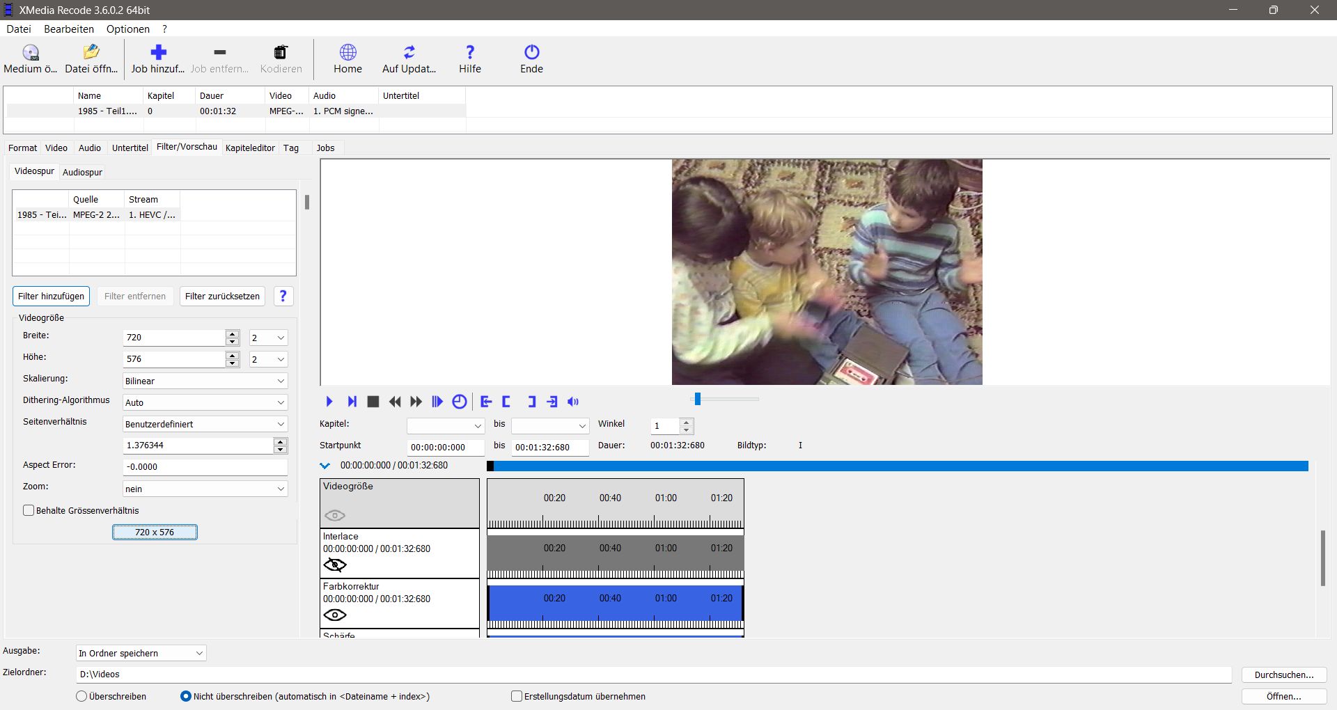

Die resultierende Video- Größe habe ich dann auf die nächstgelegene Standard- Größe, in diesem Fall 720x576 Pixel eingestellt:

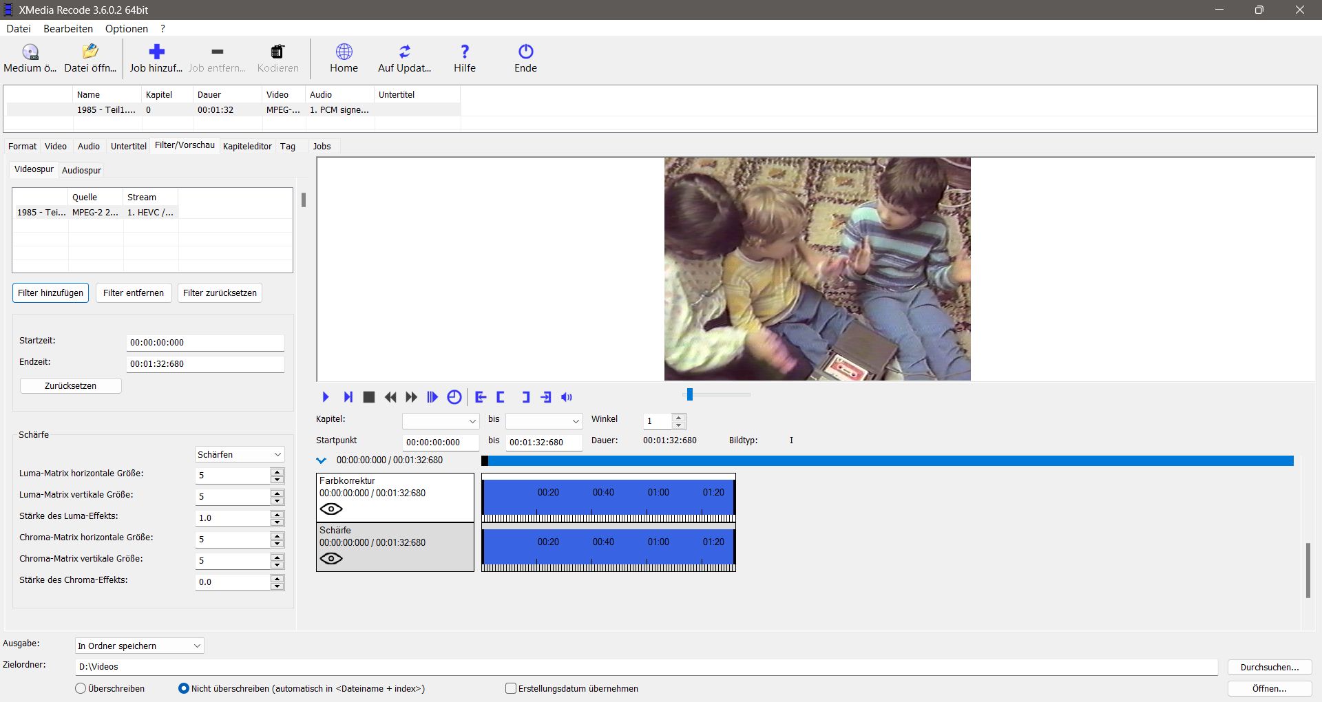

Außerdem habe ich eine dezente Kontrast- Helligkeit- und Farbkorrektur vorgenommen:
Und die Aufnahme dann noch dezent nachgeschärft.
Das, was dann mit den oben abgebildeten Einstellungen heraus kommt, habe ich unten angehängt. Statt fast 600 MB sind es jetzt keine 14 MB mehr... Das Umkodieren des 90 Sekunden Videos hat auf meinem 11. Gen Core i5 übrigens 7 Sekunden gedauert. So kann man einfach ganz leicht und schnell verschiedene Sachen ausprobieren, bevor man sich an das komplette Video macht. Mein Monitor ist z.B. nicht Farb- Kalibriert. Bei mir sind die Farben so in Ordnung. Das muss bei dir aber deswegen noch lange nicht der Fall sein. Die von mir verwendeten Werte musst du als Ausgangsbasis verstehen, nicht als in Stein gemeißelt.
Generell darf man die Farb- und Schärfe Korrekturen nur sehr dezent verwenden. Übertreibt man es hier, dann sieht das Ergebnis ganz schnell ganz gruselig aus.

WOW, voll gut Dankeschön.
Da bin ich echt komplett verloren bei sowas :-I
Hört sich prima an. Werd ich heute noch machen mit x-media.

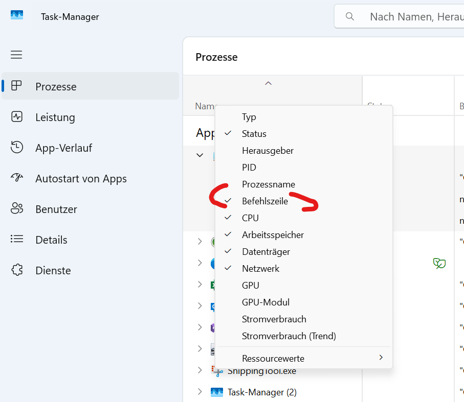

Lehmden1 Klasse. Aber kriegst Du aus der GUI auch eine CLI rausgeschmissen, mit der man das nachmachen kann ? Die ganzen Arbeitsschritte sind ja equivalent zu ffmpeg CLI kommandos. Dann waere diese GUI richtig genial, wenn man das rauskriegen koennte.
Das geht leicht mit vielen Windows Tools inkl. Taskmanager in der Prozesse Sicht - da kann man sich die Befehlzeile einblenden lassen:
Oder auf der Kommandozeile wmic process get commandline | find /i "ffmpeg" Ffmpeg wird lange genug laufen, damit man Zeit hat, das so zu prüfen. Nehme dabei an, dass die Tools wirklich ffmpeg starten (und nicht etwa libav... direkt im Binary gelinkt haben).
Tut es leider nicht. Der Prozess heißt auch beim Kodieren XmediaRecode, nicht ffmpeg. Bei Media-Buddy steht die FFMpeg- CLI direkt im Log aber Xmedia hat sowas offenbar nicht.
