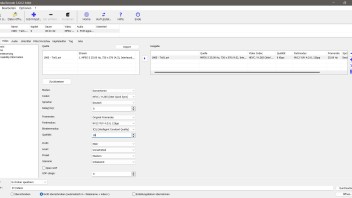

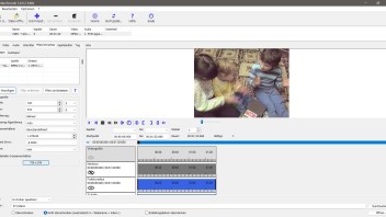

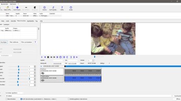

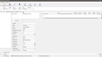

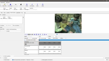

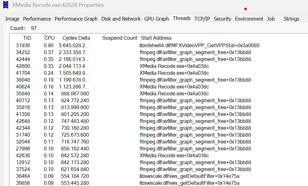

  • Tja, das Format ist einfach zu exotisch und alt. Da wird dir niemand wirklich einen direkten Tipp geben können. Speziell wenn FFMpeg gar nicht erst funktioniert... Alles andere als FFMpeg kann sicherlich weniger.
    Am besten wäre es ja, die Videos auf einem richtig installierten System mit einem sauber installierten Programm zu konvertieren. Sei es Handbrake, XMediaRecode oder auch Media-Buddy. Alle genannten Programme basieren auf FFMpeg und unterstützen alles, was FFMpeg auch unterstützt. Wenn der Win7 PC kein Netzwerk hat, verschiebe die Datei(en) doch auf einen USB Stick und verarbeite sie an einem moderneren Rechner weiter. Ich persönlich würde es zunächst mit XMediaRecode probieren. Das hat ein GUI und man kann trotzdem sehr viel Features von FFMpeg einfach per Mausklick konfigurieren.
    Solltest du nur den einen PC mit "nacktem" Windows 7 haben, würde ich absolut alles erst mal capturen und noch gar nichts bearbeiten. Wenn alles erst mal auf einem "normalen" Datenträger ist, kannst du immer noch den PC vernünftig aufsetzen und dann damit weiter machen. Ich würde zum Ausprobieren obendrein ein kurzes Video so von 1-2 Minuten Länge grabben, um damit später die Weiterverarbeitung auszutesten. Zur Not kannst du ja ein Image von deiner Basis- Installation, mit der die Capturebox arbeitet, ziehen, so das du im Notfall später noch mal zurück auf diesen Stand kannst, solltest du doch was vergessen haben.
    Unabhängig vom letztendlich verwendeten Programm beim Bearbeiten zuerst mal rausfinden, welcher Deinterlacing Modus am besten zu deinen Captures passt. Dann würde ich die resultierende Bitrate/Qualität austesten. Durch die schlechte Qualität und die unzähligen Störungen des Ausgangsmaterials wird sich die Datei nicht bis in alle Ewigkeit kleiner komprimieren lassen. Aber da die erreichbare Qualität sowieso lausig ist, sollte man die Bitraten und somit Dateigrößen nicht unnötig hoch jagen. Anschließend kannst du verschiedene "Video- Verbesserungsfilter" ausprobieren. Nur all zu viel würde ich mir davon nicht versprechen. Meist "verschlimmbessern" diese Filter nur alles.
