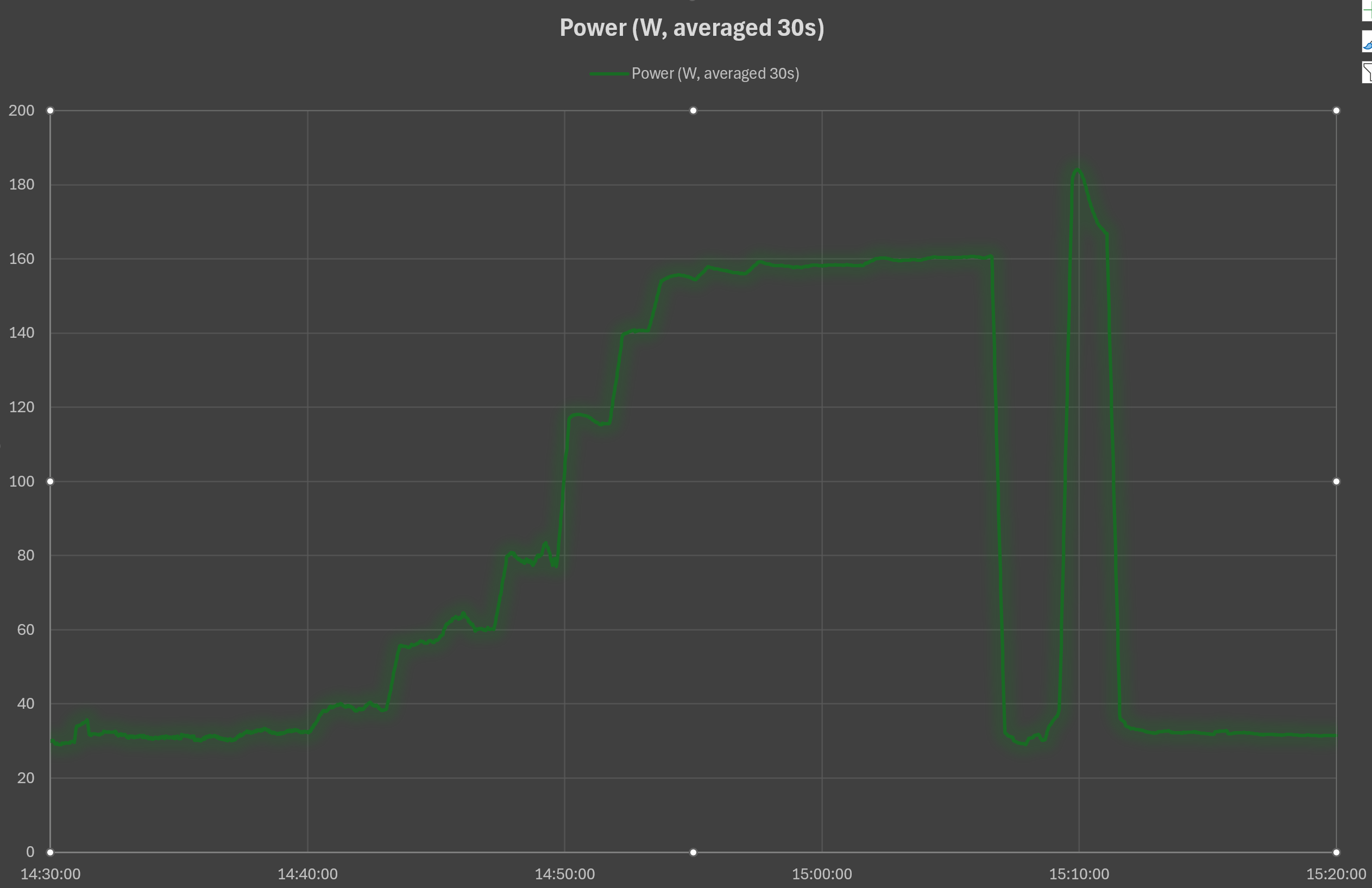

    Da mein Eigenbau-NAS inzwischen immer öfter laufen muss, habe ich mal den Stromverbrauch gemessen und bin furchtbar erschrocken. Der liegt im Idle bei ca 45 Watt, unglaublich. Das kann doch kein Mensch bezahlen. Dabei ist das verwendete J3455 Board extrem sparsam. Ich hatte das vorher als TV- und Datenbankserver 24/7 laufen. Da hatte es (mit einem PicoPSU als Netzteil, demselben RAM und derselben SATA SSD) 2,8 Watt im Idle mit laufendem Windows 10 gebraucht. "Neu" sind jetzt das ATX Netzteil, 8 verschiedene 3,5 Zoll HDD und eine 8x Sata- Kontrollerkarte für den PCIe x1 Steckplatz.
    Die Karte würde ich jetzt erst mal nicht als den Haupt-Schuldigen vermuten. Das 500 Watt BeQuiet Netzteil ist garantiert nicht so effizient wie das 90 Watt PicoPSU, aber so viel zusätzlichen Stromverbrauch sollte es dann doch nicht verursachen. Und die HDD sollten, wenn sie "schlafen", also nicht drehen, auch nicht so extrem viel Strom verbrauchen. Dachte ich zumindest bisher. Beim Einschalten geht der Verbrauch kurzfristig auf über 130 Watt hoch. Das ist aber nur für 1-2 Sekunden und spielt deswegen keine Rolle bei den Stromkosten, hat nur Einfluss auf die notwendige Stärke des Netzteils (sollte etwa das Doppelte sein, also 300 Watt in diesem Fall, die 500 Watt sind also so oder so übertrieben, aber nun mal vorhanden). Wichtig ist nur der Idle Verbrauch. Und der ist mir mit 45 Watt viel zu hoch für meinen Geschmack. Wären immerhin ca 150€ pro Jahr für den Strom bei 24/7 Betrieb.
    Sind die HDD selbst im Ruhezustand so hungrig, liegt es am Kontroller oder am Netzteil oder an einer Kombination von allem?

    Also der Kontroller ist nicht der "Bösewicht". Ich habe ihn vorhin mal aus dem Steckplatz gezogen. Macht weniger als 2 Watt Unterschied. Das Netzteil ist übrigens ein 450 Watt, kein 500 Watt NT. Und es ist auch kein PurePower, sondern ein StraightPower BeQuiet Netzteil. Sieht man von Außen nicht und ich hatte das wohl falsch in Erinnerung, sorry.
    Außerdem, ob die Platten drehen oder nicht, macht bei 8 Platten grade mal etwas mehr als 10 Watt oder 1,3 Watt pro Platte. aus. Viel weniger, als ich erwartet hätte.
    Also, was ist es denn? Müsste ja fast doch das Netzteil sein. Oder die Platten brauchen fast gleich viel Strom, egal ob sie drehen oder nicht. Letzteres kann ich mir eigentlich nicht wirklich vorstellen. Muss ich mal genauer nach googlen.
