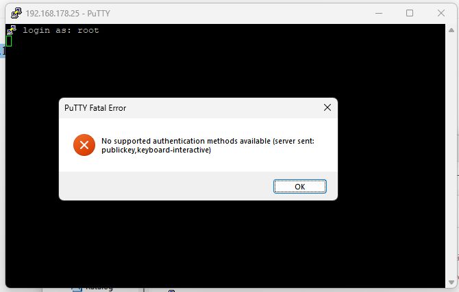

    Ich danke dir aber jetzt habe ich die Faxen dicke wegen den Shit-Tuner. Tool Putty für SSH installert. Zugriff geht nicht, egal aber mit oder ohne Kennwort... Fummelkram.

  • Dann nimm' unter Windows einfach das CMD Tool (Eingabeaufforderung): Windows Taste drücken, cmd eintippen (Eingabeaufforderung wird angezeigt), dort ssh root@192.168.128.25
  • Dort gibst Du einfach den Aufruf dmesg | grep cxd ein und drückst die ENTER/RETURN-Taste
    Okay, über Windows Eingabeaufforderung hat es ENDLICH geklappt. Habs in ne Textdatei gepackt... und nun, mir sagen die Infos wenig, wegen fehlenden Tuner?
