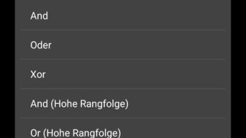

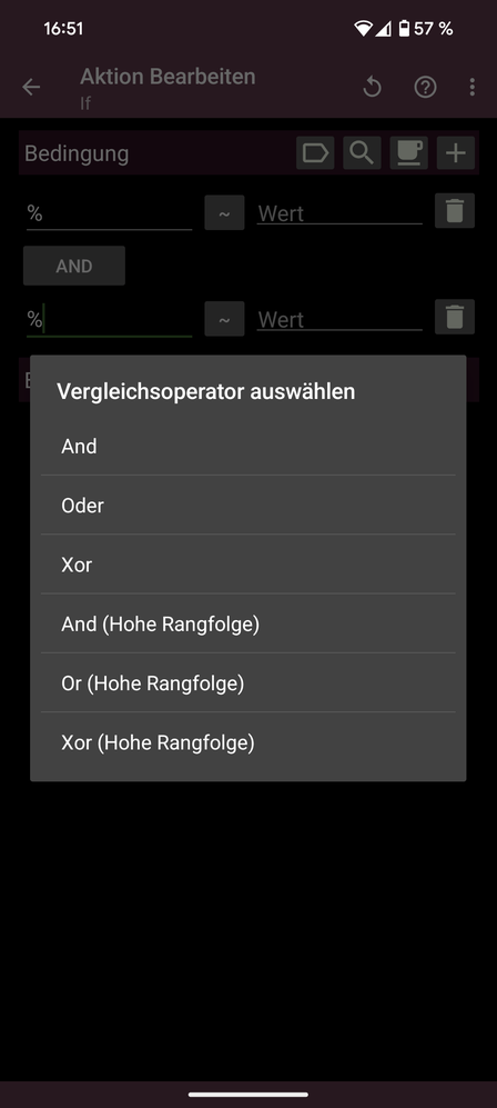

  • Selbstverständlich kannst du auch oder Verknüpfungen machen.
    Bei if einfach oben rechts auf das + klicken, eine zusätzliche Variable einfügen und das und gegen oder tauschen.
