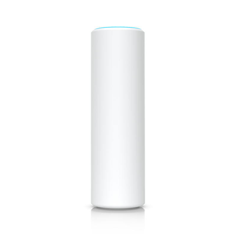

    Wandmontage - spricht was gegen den u6 Mesh?
  • ich mag die u7 noch nicht so.
    • braucht viel strom
    • hat nen lüfter verbaut (mit firmware bugs)
    • ist im 2,4ghz Bereich schwach
    An die Wand ist so lala. es kommt jetzt wirklich auf die genaue Laage und gewünschte Abdeckung drauf an. Da hilft jetzt nur ein Plan, alles andere ist leider nur raten :(
    Mit Wifi 6 hat man schon Datenraten über 1GBit. Hast du nen Swtich mit über 1GBit Ports? Wenn nein bringt dir wifi 7 wirklich nicht viel bis garnichts. Wenn ja, bringt es dir auch nicht so viel mehr.
  • flexHD ist der Vorgänger. passt.
