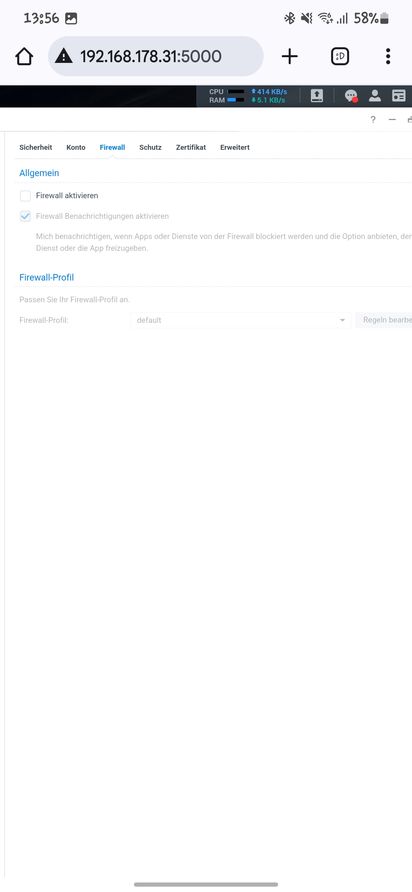

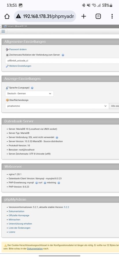

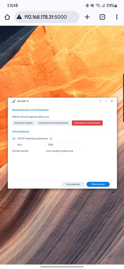

    Das ist erstmal meine datei. Musik brauchte ich nicht da ich keine habe. Nur Videos und Serien.
    Der Benutzer auf MariaDB wurde angelegt und hat auch entsprechende Rechte. Was ich mehrfach überprüft habe. Ich habe auch versucht auf die Datenbank zuzugreifen aber egal wie ich es versucht habe (tatsächlich hab ich es nicht mit MyPHPAdmin versucht) ich bekam keine Verbindung zur Datenbank. Was stark darauf hindeutet das ich beim Erstellen irgendwas falsch gemacht habe und garkeine Datenbank existiert. Nur erkenne ich selbst meinen Fehler nicht. Deswegen wende ich mich an die Mehrheit. Also an euch.

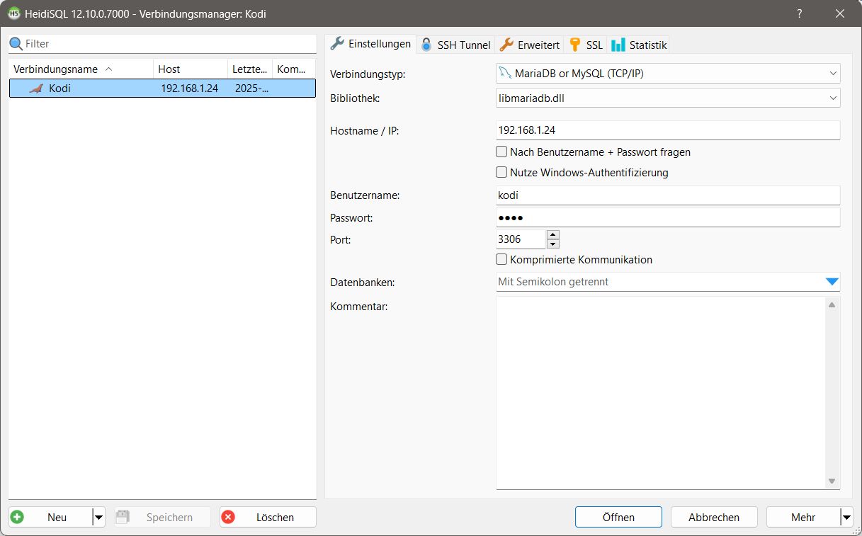

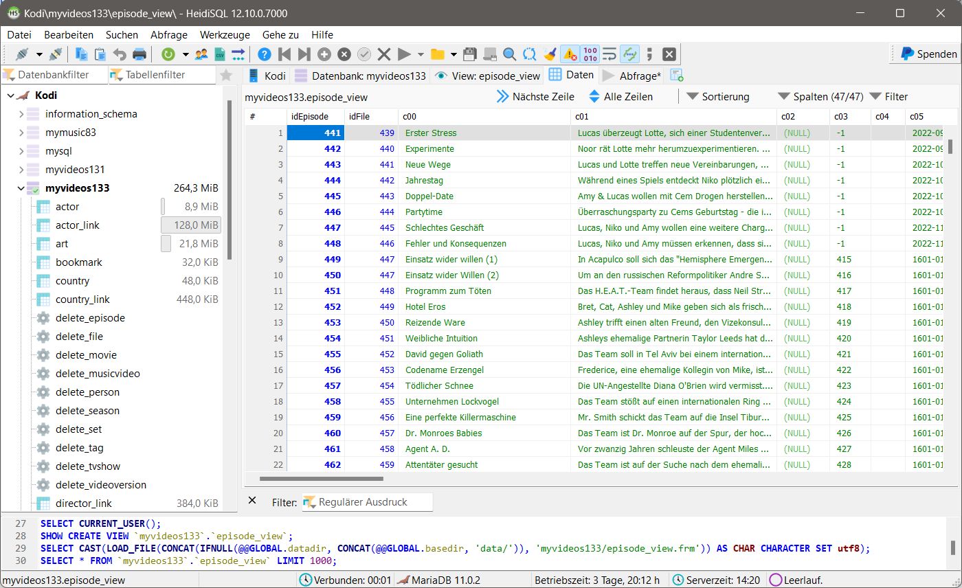

  • Ist doch ein Bild drin...
    Spaß beiseite. Das ist so einfach, das man eigentlich keine "Bilder" braucht. Am kompliziertesten ist es, den User mit allen Rechten in der MariaDB anzulegen. Das funktioniert aber je nach verwendetem Verwaltungstool anders und muss in der dazu passenden Anleitung nachgelesen werden, falls man das nicht hin bekommt. Alles Andere ist eigentlich Kodi Simpel, mehr nicht.
    Um das alles Schritt für Schritt mit Screenshots zu belegen, müsste ich meine gut gefüllte Datenbank löschen. Das werde ich bei ca 500.000 Medien sicherlich nicht machen, auf keinen Fall.

    Port ist 3307 und nicht 3306
    Du hast MariaDB 10 laufen und nicht Version 5
    Jupp. Stimmt.

  • Wenn ich den Threadersteller richtig verstehe, dann hat er schon Probleme von Kodi auf die MariaDB zuzugreifen.
    Auf der Syno ist MariaDB 10 supported und die lauscht auf Port 3307
    Aus seinen AS geht klar hervor das er den alten Port 3306 drin hat.
    Mit den ganzen zusätzlichen Informationen kommt er erst einmal nicht weiter. Zuerst muss der Zugriff funktionieren, danach kann Stück für Stück optimiert werden.
    Also, Zugriff auf die DB und schreibenden Zugriff auf die Verzeichnisse. Danach kann es weitergehen
