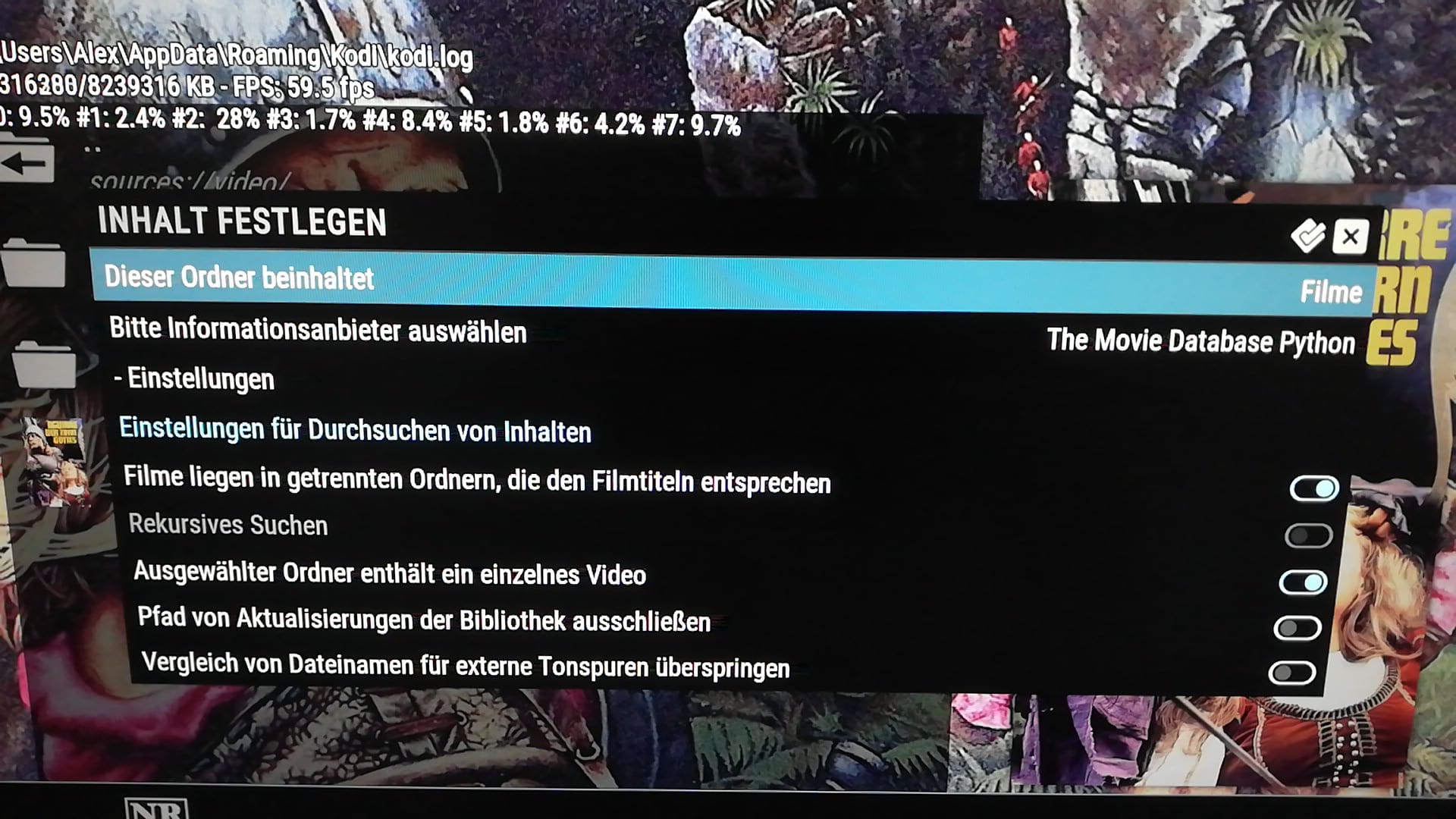

    Wenn du die Einstellungen des Scrappers für vorhandene Filme ändern willst musst du dies auch in den Einstellungen für die Medien machen und nicht über den Menüpunkt Addons gehen.

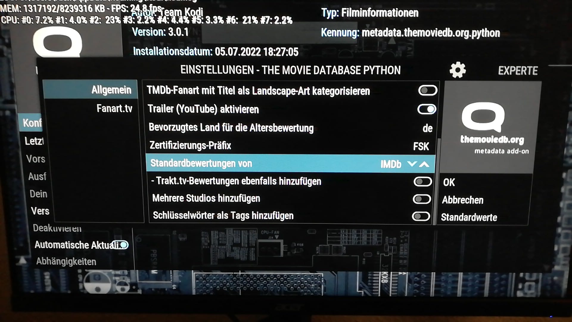

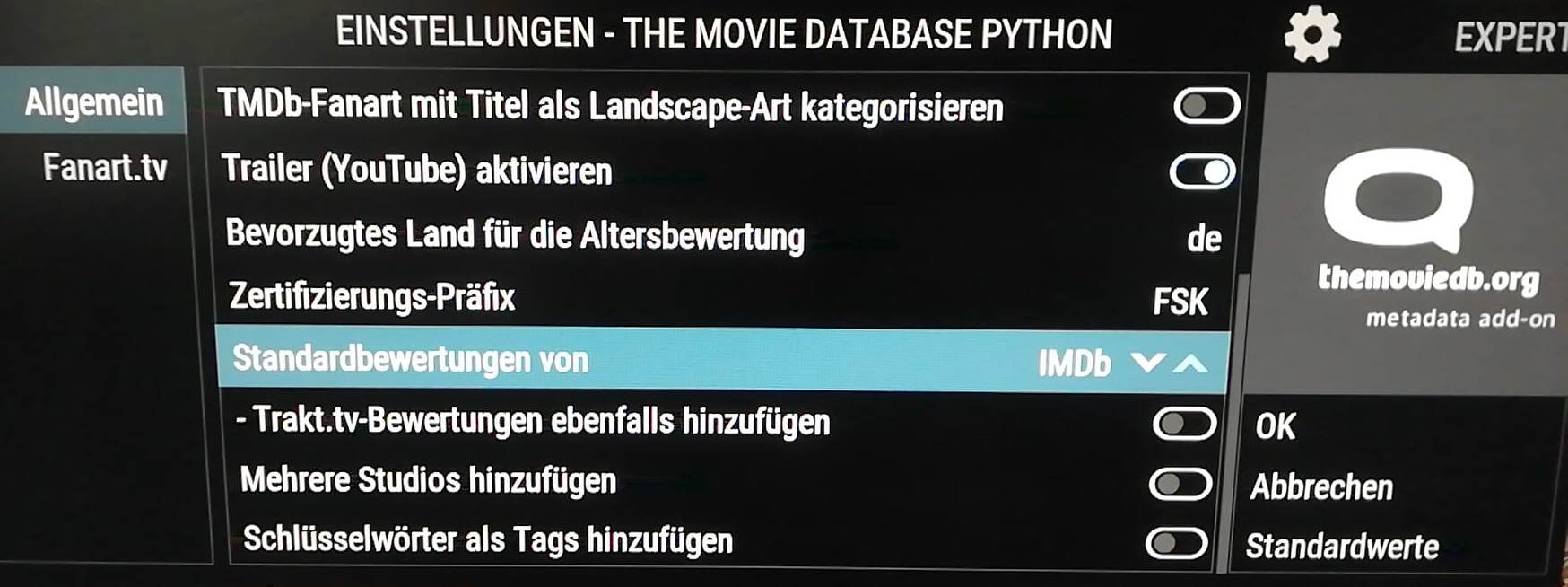

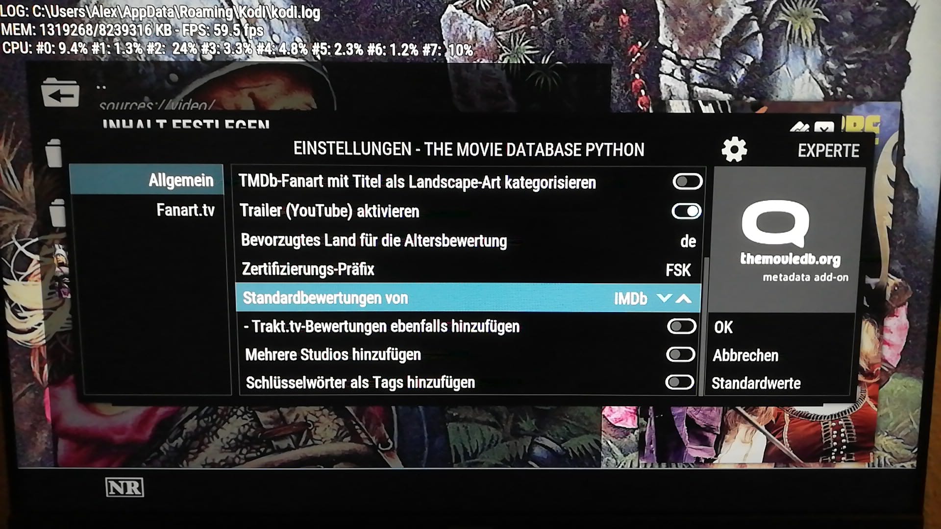

  • Sehe ich auch so. Ich habe mal hier probiert einen Film zu aktualisieren. Im Scraper The Movie Database Python ist eingestellt "Standard Bewertungen von IMDB". Habe vor dem Aktualisieren Bewertung geprüft - stimmt mit IMDB Webseite überein, allerdings ist die Anzahl der Stimmen nun etwas höher. Also ganz wie erwartet. Nach dem Aktualisieren sehe ich die tmdb Bewertung (die sich von IMDB unterscheidet) und auch die Stimmenzahl tmdb. Nutze Standard Estuary Skin, ich sag mal keine besonderen Einstellungen bis halt Regionalisierung an diversen Stellen.
    Wie du sagst locha, vorher gings. Meinen Testfilm "Insomnia – Schlaflos (2002)" hatte ich ca. April 2024 gescrapt mit identischen Einstellungen, da war alles ok.
    Für den Test grade habe ich neben Debug-Log auch Komponenten-spezifisches Logging von ein paar Komponenten aktiviert, u.a. libcurl und Database. Habe aber nix Verdächtiges gefunden.
