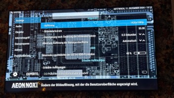

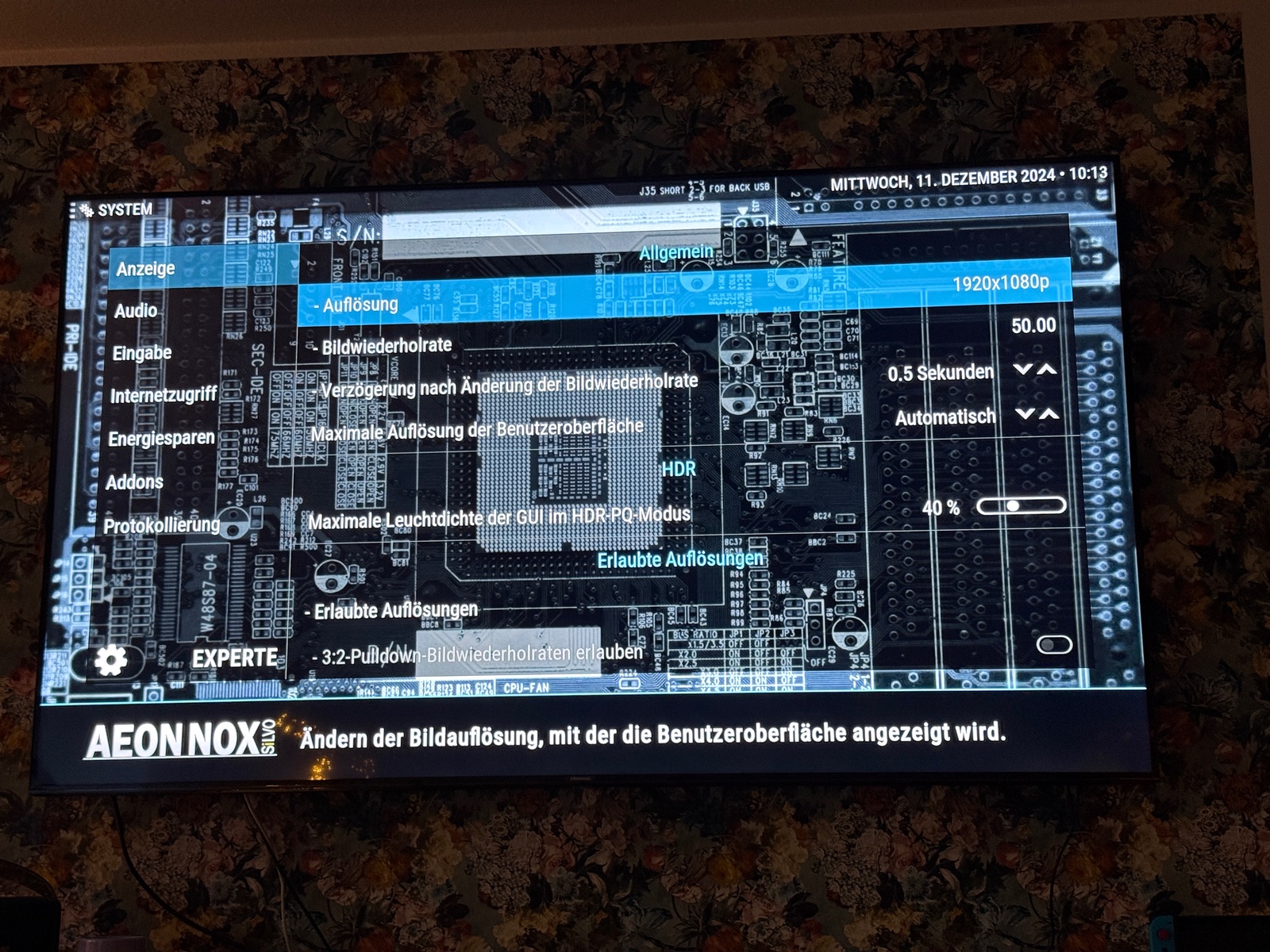

  • Hab mal eben eine Frage:
    Wie muss ich in Kodi Einstellungen die Auflösung einstellen, damit zum Beispiel ein UHD Sender bei live TV auch in UHD abgespielt und angezeigt wird?
    Wenn ich die Displays Auflösung auf 1080p stelle, aber in den Settings auch höhere erlaube (erlaubte Auflösungen), wird dann der Inhalt als UHD wiedergegeben, oder nur in FHD? Traue meinen Augen gerade nicht.

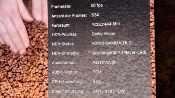

  • Guck dir das Bild an und sag du mir ob sie es tut, ich weiß es wirklich nicht ;)
  • Ok, ich werde mir das morgen mal genauer ansehen und schauen woran es liegen könnte.
  • Generell alle erlaubte Auflösungen löschen.
    Ich hab mal die erlaubten Auflösungen raus genommen und die Auflösung an sich auf 4096x2160p gestellt. Bei dieser Einstellung ist es dann so, dass im liveTV die Wiedergabe mit 60Hz läuft, Kodi an sich aber mit 50Hz, was zu Microrucklern führt. Nur wenn ich die Auflösung auf 1920p stelle, wird TV auch mit 50Hz wiedergegeben.
    Wie das zusammen hängt erschließt sich mir nicht, dazu kenne ich mich zu wenig mit der Materie aus.
    Einmal editiert, zuletzt von Ponyriemen (11. Dezember 2024 um 10:23)
  • Ich hab in der Box die Auflösung auf automatisch und da schaltet sie auf 1080 59,94 um.
    In Kodi Auflösung 2160/50, erlaubte Auflösungen keine und "Aus" bei Ersatzbildwiederholrate in den Einstellungen unter PVR-Dienst / Wiedergabe
    TV schaltet dann auf 50Hz bei TV
  • Ok, dann hab ich das richtig eingestellt, Danke euch.
