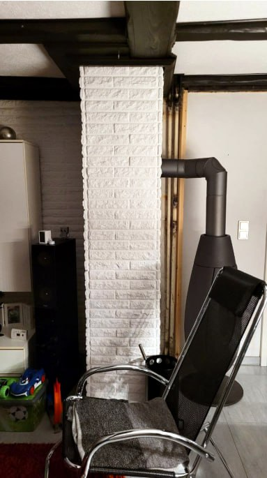

    Platz ist knapp. Aber im Wohnzimmer hätte ich noch eine Fläche.
    Das ist ein Vorsprung hinter dem Kamin um einen Stahlträger zu halten.
    Auf jeden Fall kann ich da etwas reinschrauben.

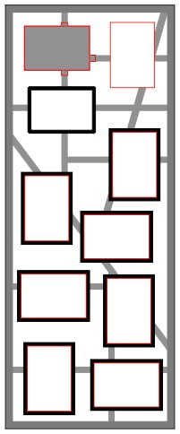

    Etwa 400 breit. Und Fotos würde ich in 100x150 machen.
    Damit habe ich meine Grenzen gesteckt.

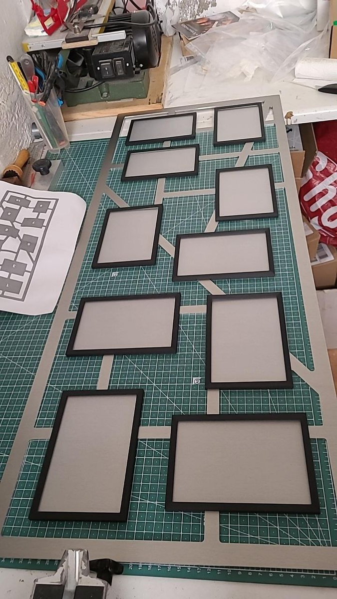

    2D gezeichnet (für Fräse und Laser)

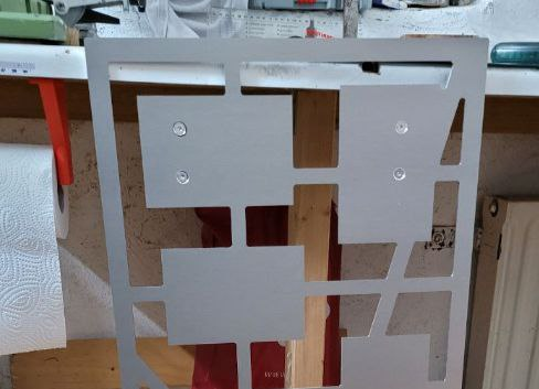

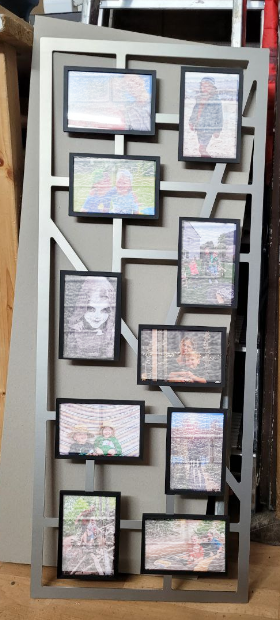

    Die Basis dann in 3mm Alu blank, die Rahmen in schwarz matt PLA 3D-Druck und als Einleger 1mm Acryl.
    Fräse, 3D Druck und Laser. +200g Papierdruck mit dem Laserdrucker.

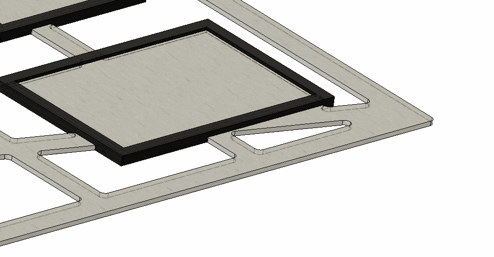

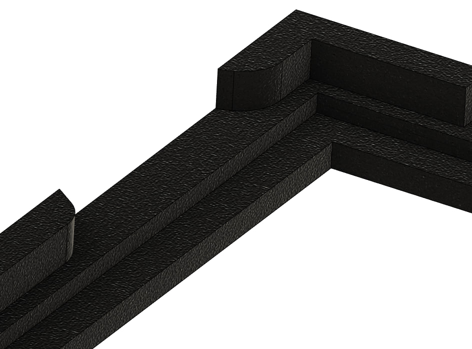

    Für die Drucke muss das ganze 3D gezeichnet werden.

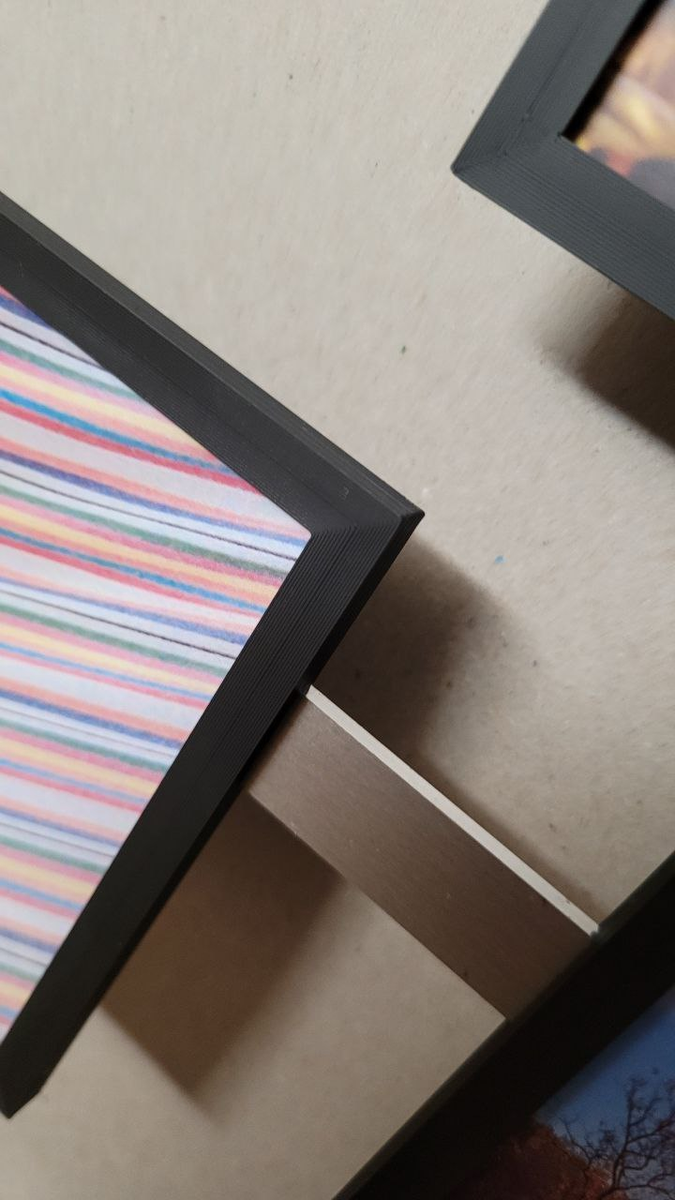

    Die Rahmen werden in das Alu eingelassen und halten nur durch Klemmung an den Stegen.
    Das 1mm Acryl und auch die Papierdicke sind im 3D Druck berücksichtigt.
    Am Ende ist das nach hinten plan und nach vorn 2mm vorstehend.
    Die Rahmen sind konzentrisch nach innen gedruckt, damit der Eindruck einer Gehrung entsteht.

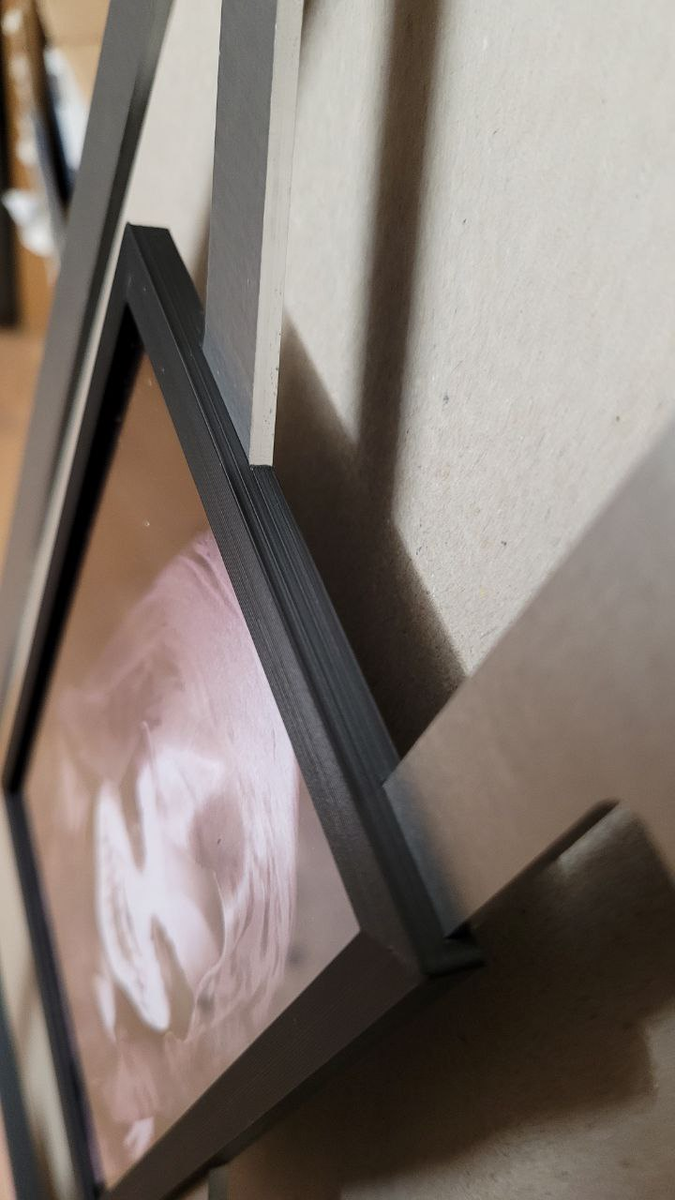

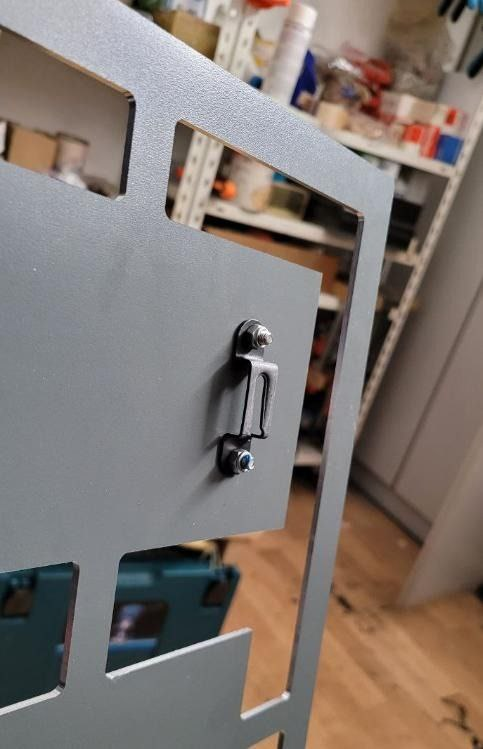

    Das ganze Ding wird von zwei Haltern die nach innen versetzt sind gehalten.
    Die geschraubten Montagepunkte verschwinden hinter den Bildern.
    Da kommt später noch unten irgendwo ein Abstandshalter als dritter Punkt hinzu.
    Da es aber eine Klinkerwand ist, geht das erst später.
    Die starken Radien innen an den Stegen sind bedingt durch die Fräse.
    Bei 3mm Material nehmen wir einen 6mm Fräser.
    (Die Fotos habe ich noch im nachhinein digital übermalt. Internet und so.)

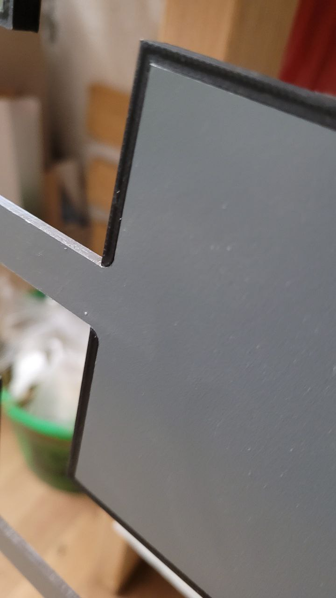

    Eins von den Projekten, die von Anfang bis Ende sauber durchgelaufen sind.
    Der Drucker war zwar um 0,6mm daneben, aber letzten Endes habe ich die 10 individuellen Rahmen dann halt 2x gedruckt.
    Ist absolut in Ordnung.
    Evtl drucke ich die später auch noch mal in einer anderen Farbe.
    Der Kontrast ist mit schwarz matt sehr gut und paßt auch super ins Wohnzimmer.
    Aber ein Anthrazit wäre etwas weniger hart.
