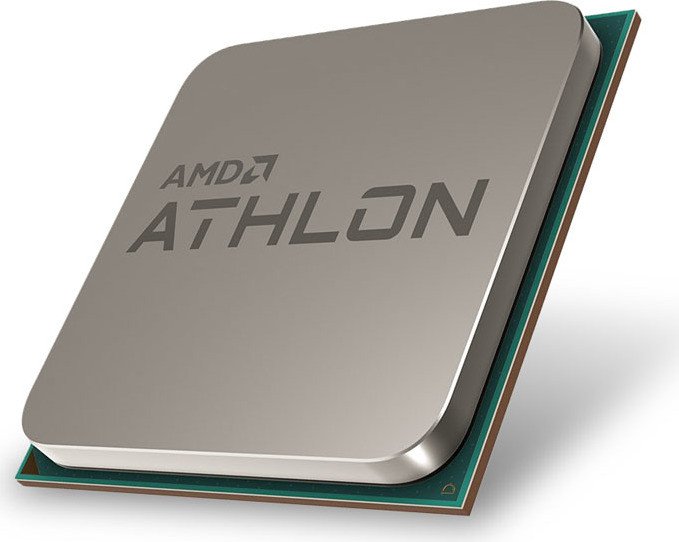

  • Fast, AM4 kein AV1, für alles andere tut ein Athlon 3000g. Den kann man auch passiv / semi passiv kühlen.
  • Der kann h264 in hardware, hevc (h.265) aber nicht. Das geht erst ab der NAVI Architektur.
    Heißt aber nicht das man das damit nicht abspielen kann. Wird dann halt in Software gemacht. Ich selber nutze ein 5600G, was aber als HTPC vollkommen over the top ist und deine Ansprüche der passiven Kühlung nur schwer erfüllt.
  • sicher?
    ich hab hier nachgesehen:
    AMD Athlon 3000G (Raven Ridge), 2C/4T, 3.50GHz, tray ab € 45,90 (2025) | Preisvergleich Geizhals Deutschland
    ✔ Preisvergleich für AMD Athlon 3000G (Raven Ridge), 2C/4T, 3.50GHz, tray ✔ Bewertungen ✔ Produktinfo ⇒ Kerne: 2 (2C) • Threads: 4 • Turbotakt: N/A •…
    geizhals.de
    ich test nachher mal mit ner testfile, hab den Prozi ja selbst
  • Okay, also gegenteilige Informationen auf den Seiten. Aber nun von AMD selber:
    Video Codec (VCN)
     Unified encode and decode engine
    − Up to 4kp60 HEVC 10b decode
    − Up to 4kp30 HEVC 8b encode
     Low power video playback – 4kp30 @Vmin
     HEVC 10b decode
     HEVC encode for superior quality skype
     VP9 decode for efficient YouTube playback
  • SkyBird1980
    So recht verstehe ich die Angaben nicht. Die wirken doppelt gemoppelt. 8 bit hevc geht bis 30 fps, aber 10 bit (was anspruchsvoller sein sollte) bis 60 fps? Was unterscheidet 'low power Video playback' von dem Punkt vorher? Und dann steht nochmal HEVC 10b decode im dritten Punkt.
  • Es ist genau so wie geschrieben wurde. Die 8 bit und 10 bit HEVC konnten nicht nur decodiert werden sondern encodiert. Daher man kann in Hardware die Videos bei der Aufnahme speichern. Alleine das ist schon eine Leistung das in Hardware zu packen. Das gleiche haben übrigens die ARM Prozessoren auch drauf.
    Low Power Video Playback bedeutet das hierfür die Spannung nicht angehoben werden musste, sondern das in Hardware so lief und weniger Watt brauchte.
    Die Doppeltnennung ist auch nicht wirklich doppelt. Das eine läuft halt über die Unified Engine und das andere von Hause aus.
  • OK, dann weiß ich erst einmal, dass der gut passen würde. Kann man grob sagen, dass ein TDP von 35W passiv gekühlt werden kann und 65W nicht?
