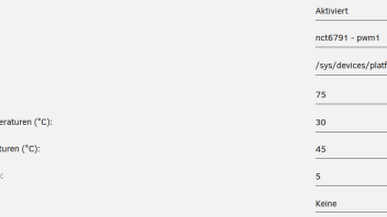

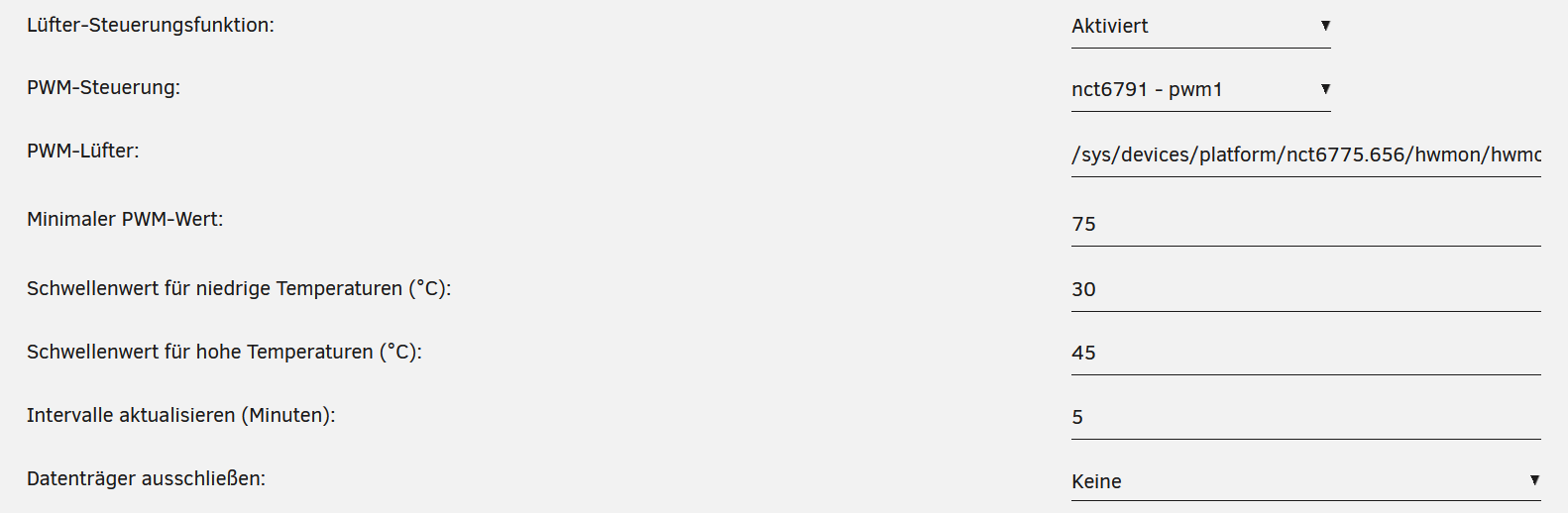

    Also eingestellt habe ich das folgendermaßen:

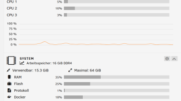

    Und das Ergebnis in UnRaid sieht so aus:
    Die Lüfter drehen fast nie. Was mich aber wundert: Der CPU Lüfter ruckelt immer wieder an, steht wieder, und macht dabei ein vernehmliches Geräusch. Da frage ich mich: Ist der defekt, oder liegt es an den Einstellungen, da er nicht dreht?
