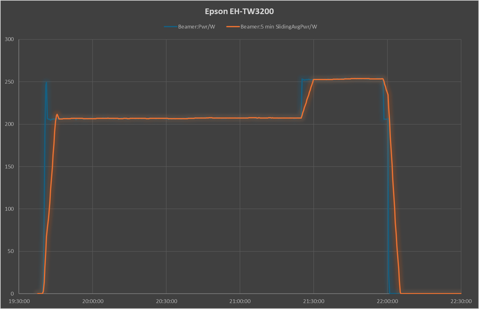

  • Puuh. Komm beim Projektor (EH-TW9400) gar nicht an Steckdose ran, um Shelly reinzustecken. Die ist innerhalb von Kasten an der Decke.
    ChatGPT meint 355W bei voller Lampenleistung, 271W bei ECO. Ich gucke eigentlich immer ECO, weils mir sonst zu laut ist. Gerade mal zwischen ECO und voller Leistung umgeschaltet, und mein Shelly 3EM meldet eine Differenz von 72W, also etwas weniger, als was ChatGPT gegooglet hat. Weder nochmal vergleichen, wenn ich den Projektor aus/anschalte.
