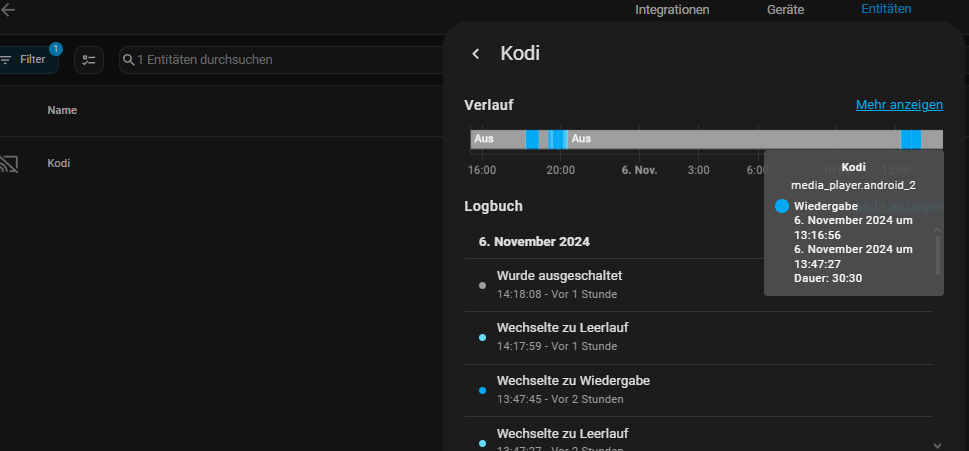

  • Ich kann in der Entität Kodi in dessen Statistik sehen, welche Laufzeit Kodi im Laufe der letzten 24 hatte:
    Kann ich diese Werte summiert in der Übersicht anzeigen lassen?
    Mir fällt da nichts ein. Mir würde auch eine Laufzeit des Amps, des TVs oder der Shield reichen. Das käme bei mir alles aufs gleiche raus.
