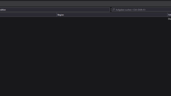

  • Danke für den Input. Bei dem Kalender-Icon lässen sich weitere Spalten einblenden nach denen sortiert werden kann.
    Um das Filterkriterium von "Beginn" auf "Fällig" umzustellen habe ich dabei aber leider nicht gefunden. Screenshot im Anhang.

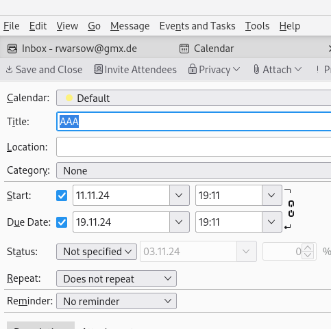

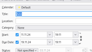

  • aaarrrrggghhh, jetzt schnappe ich erst worum es hier geht, sorry
    guck dir mal das (jetzt) gebrochen Kettenglied (klickbar !) hinter den Uhrzeiten im screenshot an => vlt. ein/der workaround (?)
    OHNE Start-Datum scheint es nicht zu gehen. TB zeigt offenbar immer Tasks an, die kein Startdatum haben.
    Ein Bug oder Dein Verbesserunsgvorschlag an die TB-Entwickler ?
