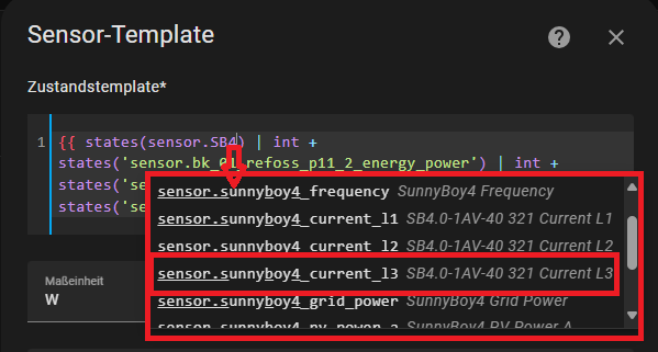

  • Er meint wohl das Template für den zusätzlichen Sensor den du da oben gemacht hast.
    Würde ich in neuen HA Versionen sowieso nicht mehr per Datei regeln. Das kann man jetzt über Geräte -> Helper erstellen ganz ohne Dateifummel machen.
  • Ja, genau, so habe ich das gemacht, also als Helper / Helfer.
    Ich schicke dir gleich hier den Code / die Formeln.
    Vorab, warum ich das mache: Es ist mir anders nicht gelungen, alle Werte, die ich brauche oder sehen will, direkt abzulesen. So habe ich zwar die PV Erzeugung (PV Power), Bezug (power absorbed) und Einspeisung (power supplied) zur Verfügung, aber meinen Kosum, also wieviel Strom mein Haus zurzeit braucht, bekomme ich nur durch Addition raus.
    Den Refoss den du gesehen hast, ist eine Tasmota Steckdose, die an meinem Balkonkraftwerk hängt, damit ich diese Leistung mit einberechnen kann.
    Stromkonsum gesamt:
    {{ states('sensor.sunnyboy4_pv_power') | int + states('sensor.bk_01_refoss_p11_2_energy_power') | int + states('sensor.sunnyboy4_metering_power_absorbed') | int - states('sensor.sunnyboy4_metering_power_supplied') | int }}
