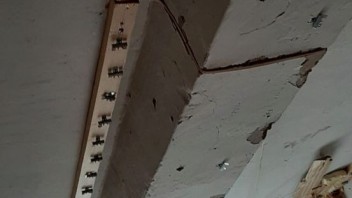

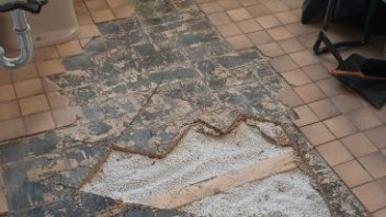

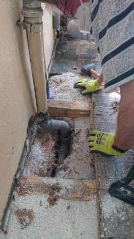

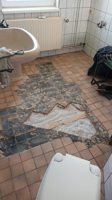

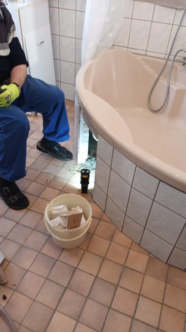

    Ausgangslage: Bei Muttern, 350km entfernt, gab es im Badezimmer schon immer Probleme beim Wasserablauf. Das Badezimmer ist knapp 25 Jahre alt, die Abwasser Entlüftung / Belüftung ist einfach per se schon immer zu klein und dadurch kam es immer wieder zu Schwierigkeiten. Dieses mal drückte es nach dem WC Spühlen das Wasser in der Badewanne aus dem Abfluss hoch. Mit dem klassischen Pömpel Versucht der Sache Herr zu werden - klappte auch. Bis zum nächsten Morgen ...

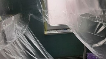

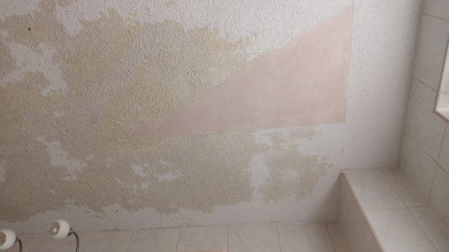

    Die Decke vom Badezimmer eine Etage tiefer [ai]
    Also hat mein Opa mal geschaut wo das her kommt, bestimmt Badewanne - da hat man zuletzt gewirkt ....

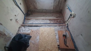

    So hat man sich nach und nach versucht vorzuarbeiten um den Wasserschaden zu finden, aber nix - alles trocken [ac] Also bleibt nix über, Abriß bisman den Überltäter findet - immernoch in der Hoffnung, das geht einfach und günstig ... Aber das wird leider nichts. Irgendwann hat man es eingesehen sind sich dazu entschlossen: Komplettabriss. Dabei ist dann der Fehler gefunden wurden:

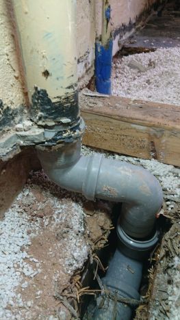

    Das Senkrechtrohr war so lala befestigt und hat sich bewegt bei den diversen Abfluss schwierigkeiten und Arbeiten mit der Zeit.Wie man sieht ist der Winkel rausgerutscht ...

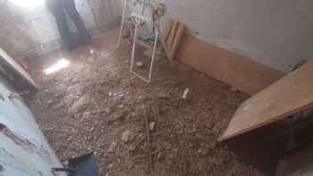

    Meine Mam hat Hilfe von ihrer Schwester & Mann bekommen und sie haben den Abriss gestartet.

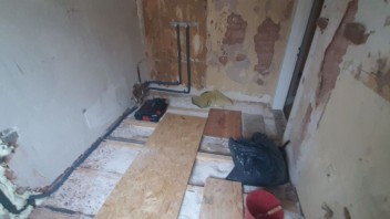

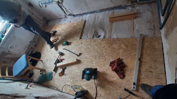

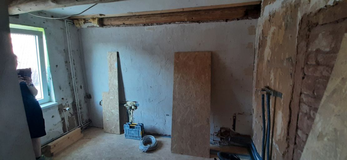

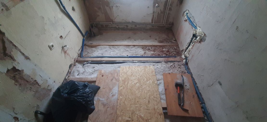

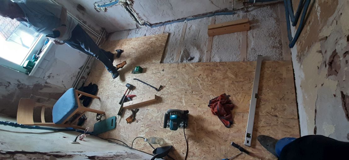

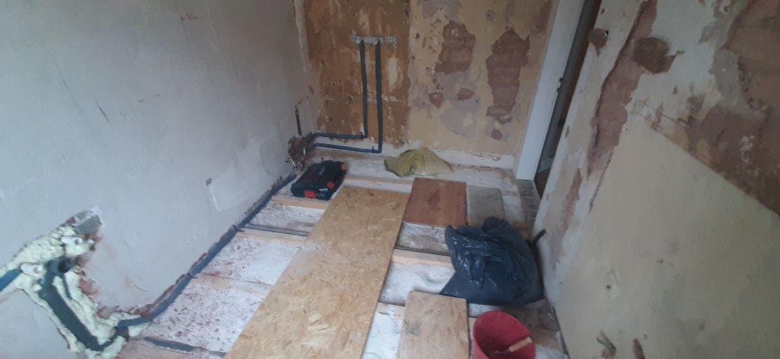

    Sobald das abgeschlossen war, ich unsere Hochzeit überlebt habe ging es das 1. Wochenende ab in die alte Heimat. Bewaffnet mit dem nötigsten an Werkzeug und Energie. Die alten Balken mussten mal eben von 300kg Lehm befreit werden und ein neuer Boden eingezogen. Vorteil: Vor knapp 30 Jahren hat Opa die Balken in dem Badezimmer neugemacht, es ist alles super eben und gerade [ay][ay] guter Opa!

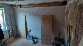

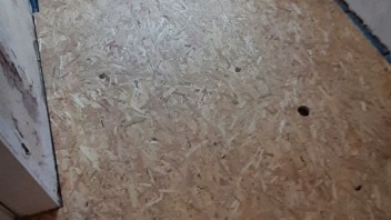

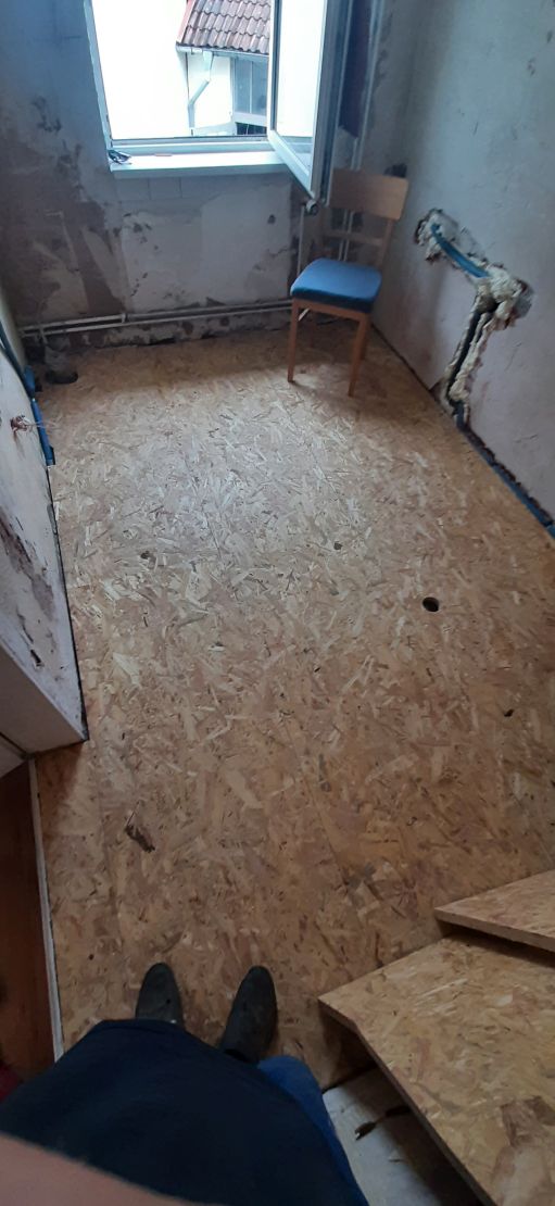

    War das ne sch**ß Arbeit sag ich euch. Verbaut haben wir 25mm OSB Platten, in wenigen Stunden verlegt und schwupps ist ein Wochenende auch schon wieder rum. Sonntag Abend also wieder ab nach Hause, die Arbeitet wartet. Achja und gesund werden wollt ich auch erstmal, mit leicht Fieber war das arbeiten alles andere als toll ...

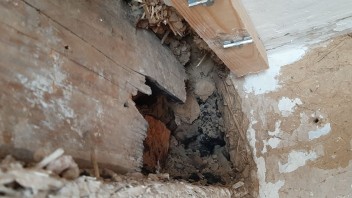

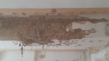

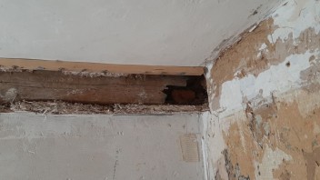

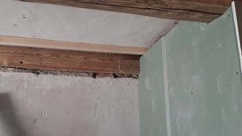

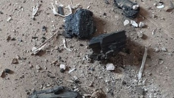

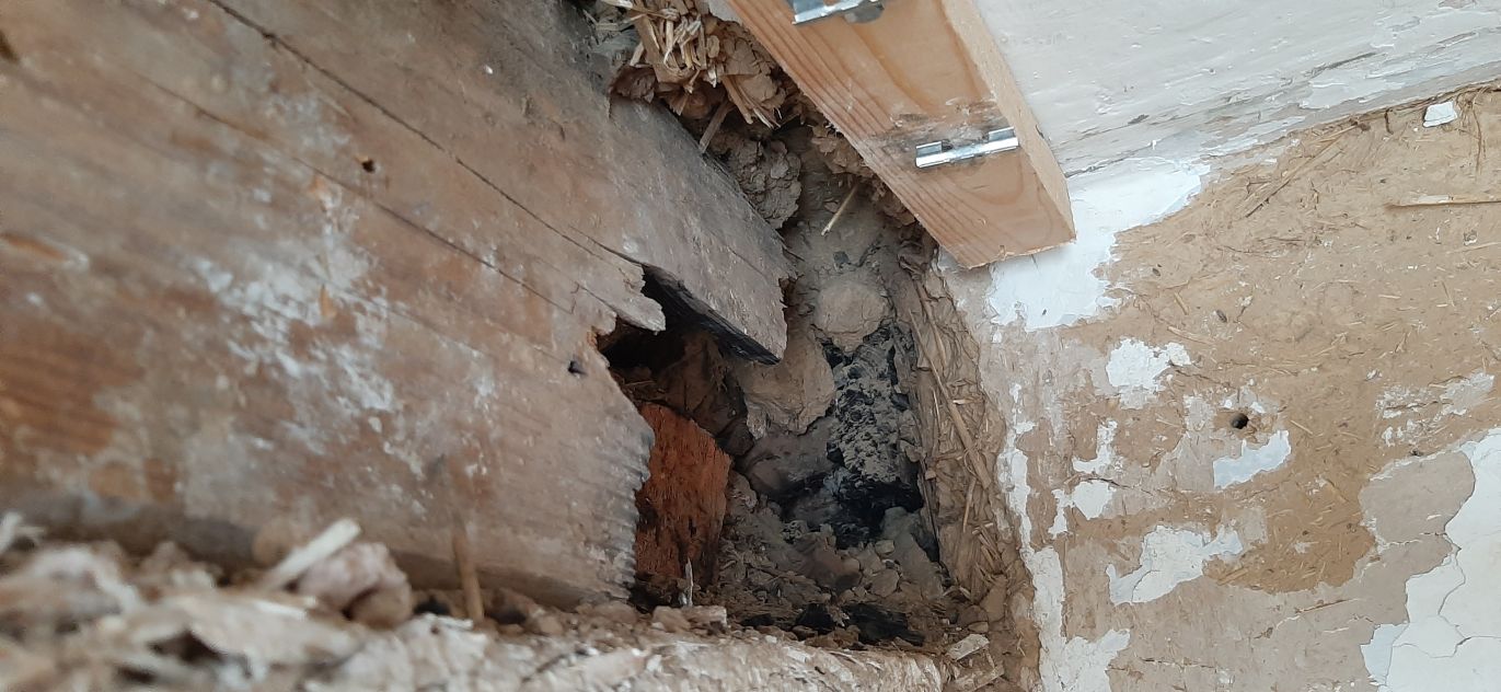

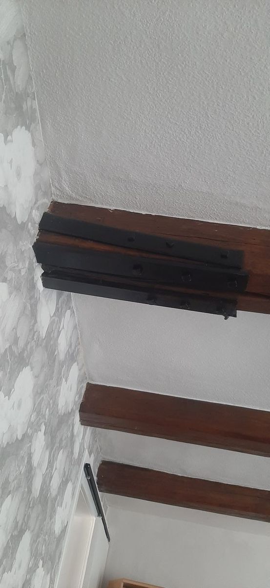

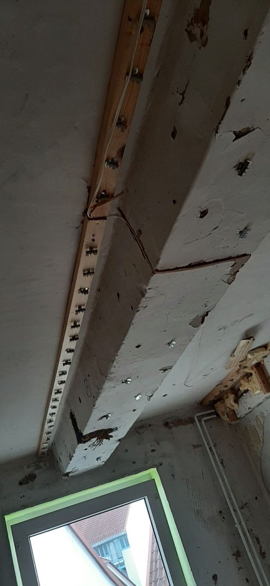

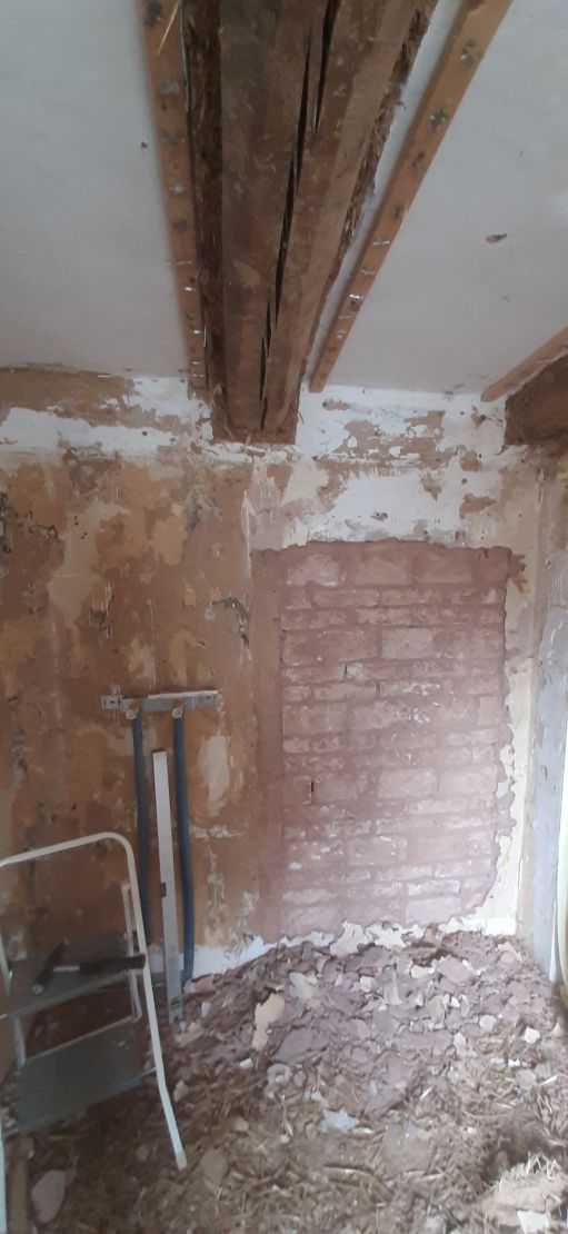

    achja, beim Bilder durchschauen sehe ich gerade ... da war ja was :D Beim Lehm abkloppen hab ich auf einmal ein großes Stück Holzkohle auf dem Boden entdeckt ... hmm, seltsam [bk]Nochmal hochgeschaut ... joaa doch, da war ja mal was. Vor langer, langer Zeit ... da hat der Kamin mal gebrannt gehabt. Das ist gut 40-50 Jahre her. Da fehlen knapp 50cm Balken. Also naja, sagen wir Rohholz, ein wenig Kohle war ja noch in der Wand [bj]

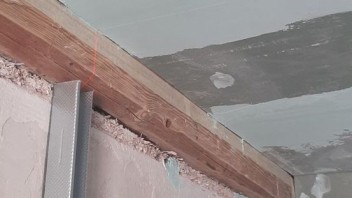

    So sieht der Balken auf der anderen Seite der Wand aus:
    Njaaaaaaaaa, egal. Darum kümmert sich mein Zukunfts ich [al]

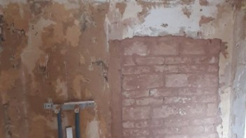

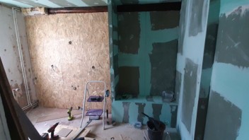

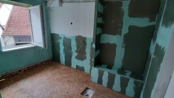

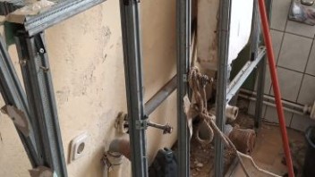

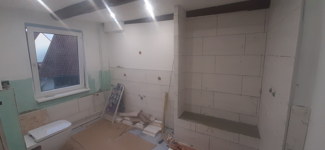

    erste Schritt war nochmal Maß nehmen, was bei einem Altbau echt leichter gesagt ist als getan. Da hatte ich echt zu kämpfen mit - keine Wand gerade, keine Wand auch nur halbwegs im Winkel. Wie zum Teufeln fange ich da an?!
    Das war für mich echt das größte Problem. Ich will ja nicht, das am Ende die Dusche schräg im Raum steht ... aber was solls. Angriff! Sau geil wenn die Schwester im Baumarkt schafft :D Nur leider nicht bei mir in der Nähe :(

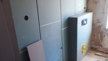

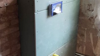

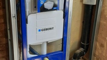

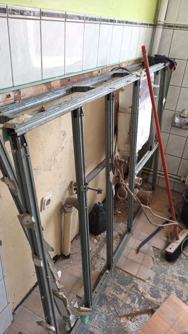

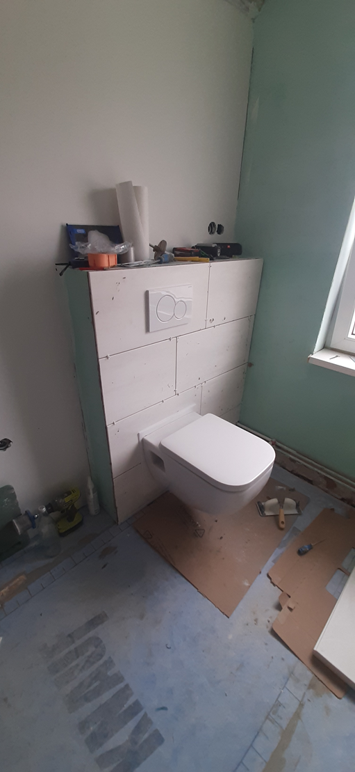

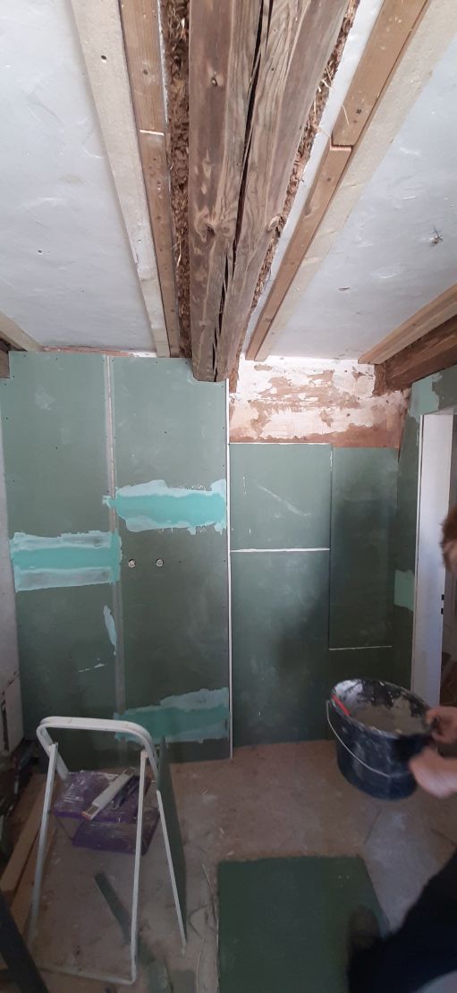

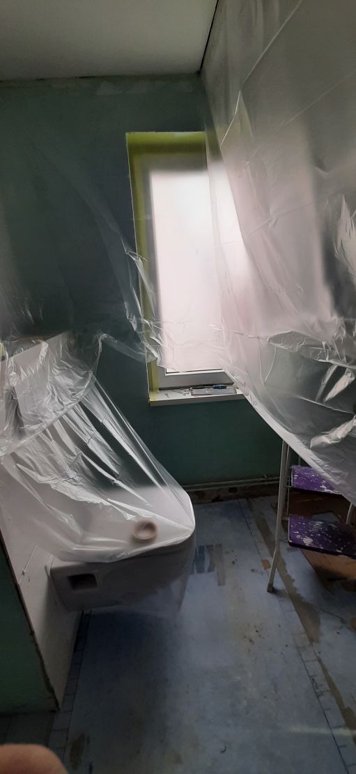

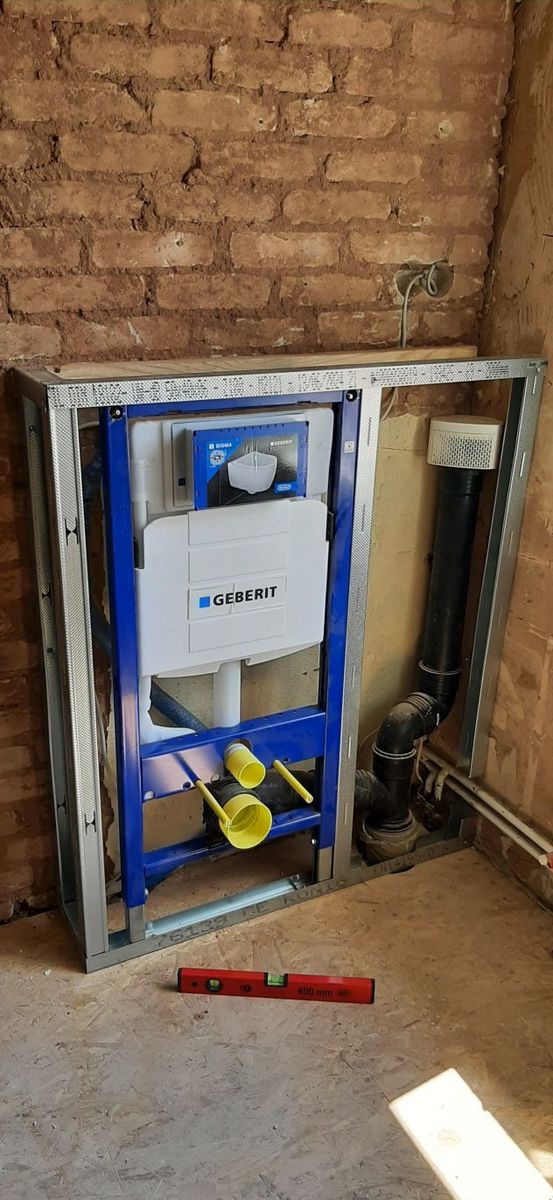

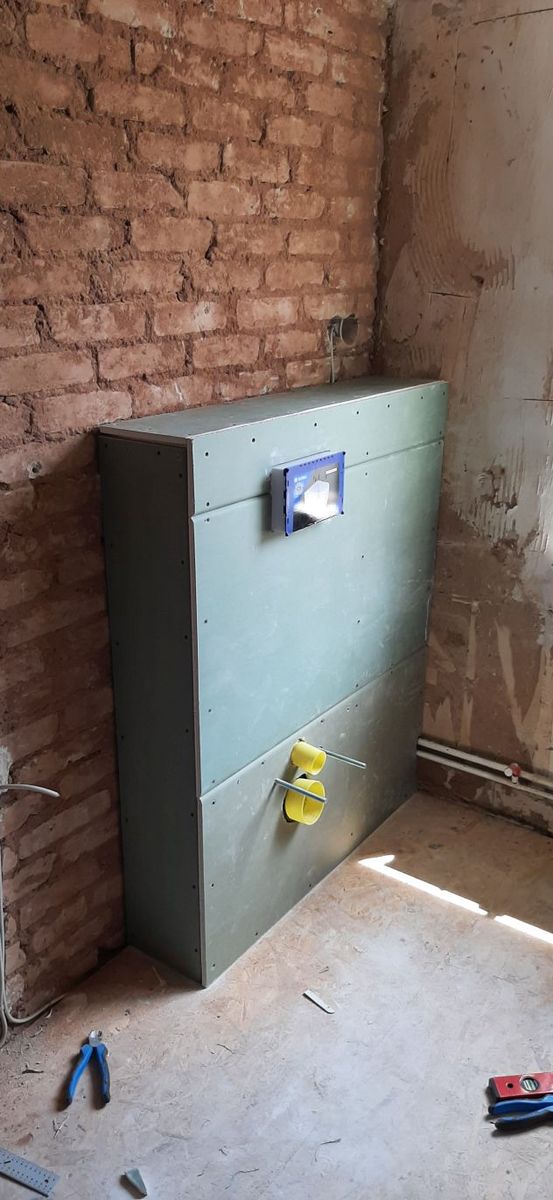

    Unser Prio 1 Ziel war: WC muss nutzbar sein. Das wäre die größte Erleichterung für alle. Findet den Fehler .... viel Spaß. Ich könnte heute noch [cl]:cursing:...

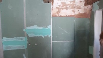

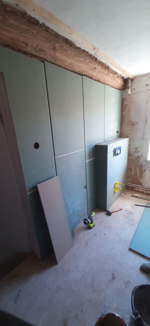

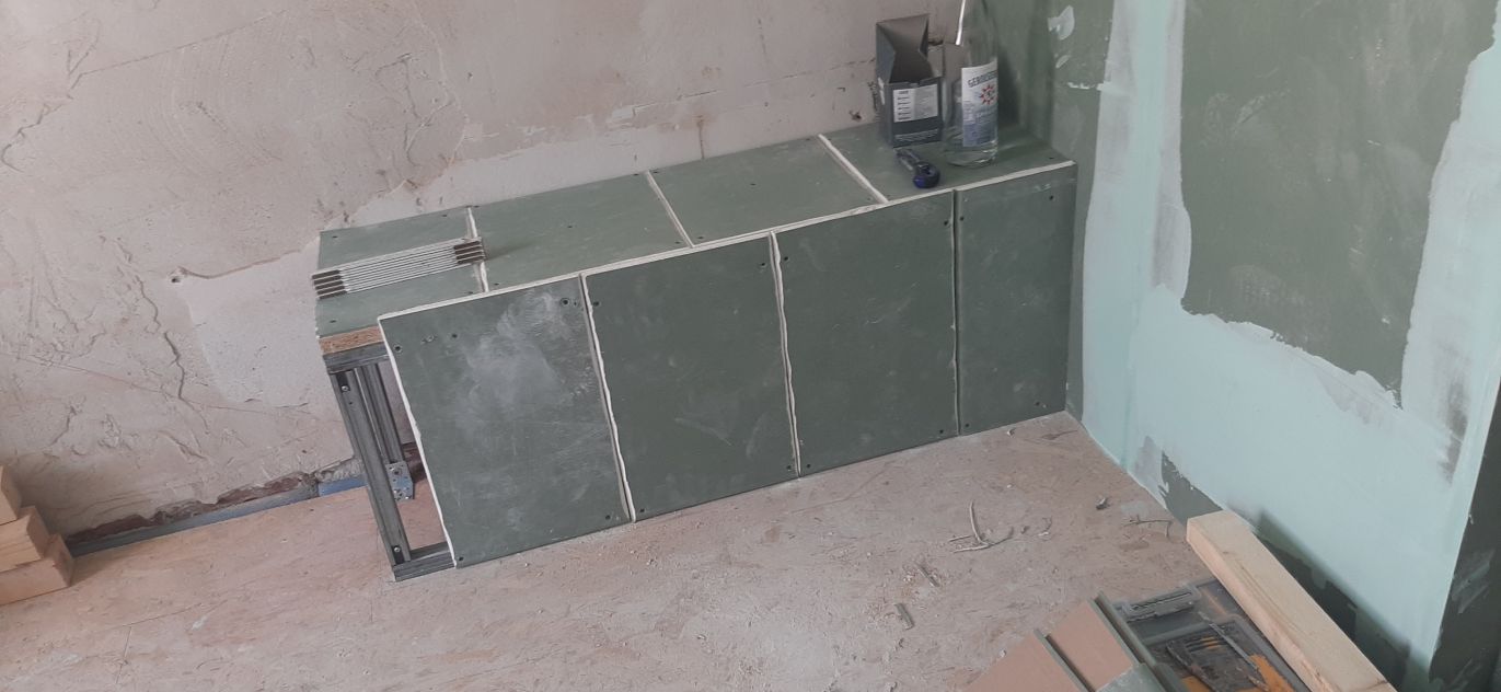

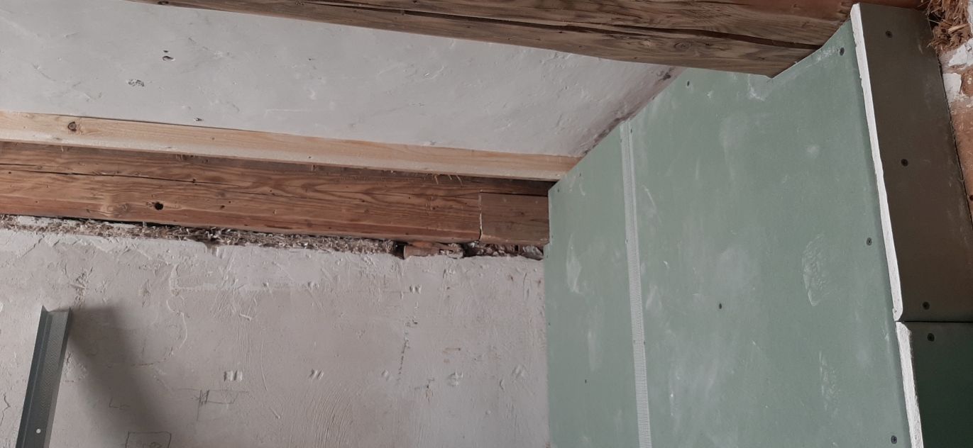

    Ich hab noch nie im Leben so ein Ständerprofil genutzt, geschweige denn Rigips geklebt. Aber das geht echt einfacher als befürchtet und hält unglaublich bombig [bf]

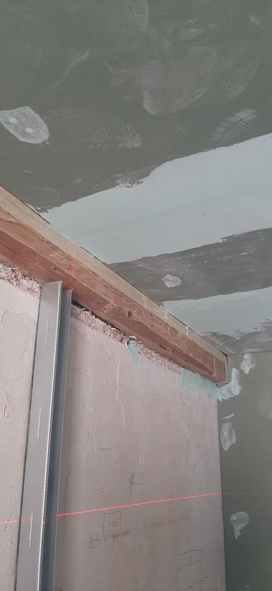

    Das Loch wurde auch sauber versiegelt :) einen alten Balken aus der Scheune geholt, zurecht gekürzt, die Ausschnitt angepasst, beigeschliffen und wenn das mal gestrichen ist, sieht man das nicht mehr.

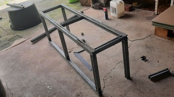

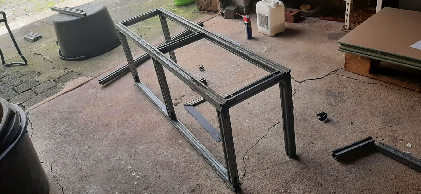

    Wer erkennts? Ich bin Ossi, ich schmeiß nix weg, das wird wieder verwertet! [ay]Was wird das bloß? ;)

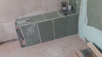

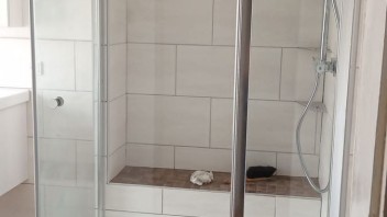

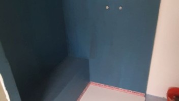

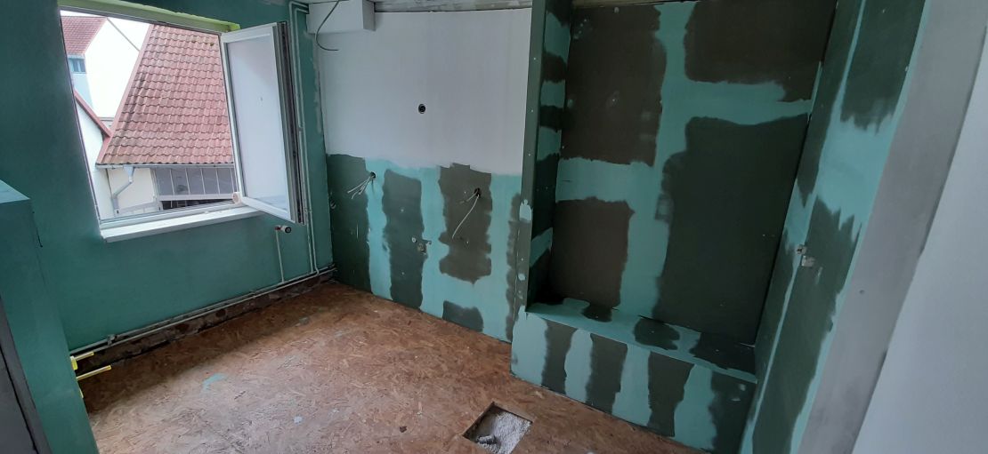

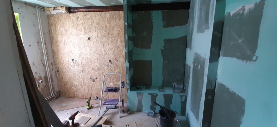

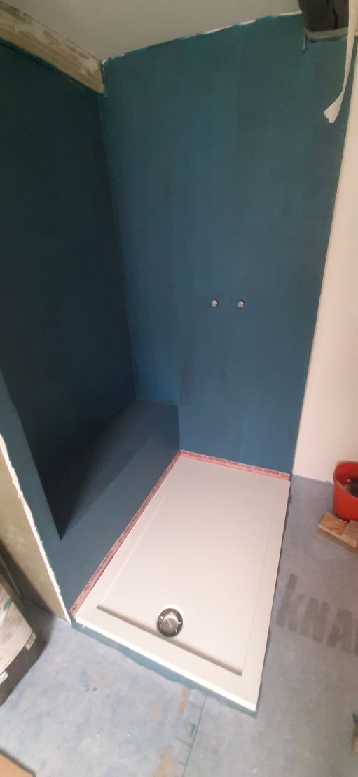

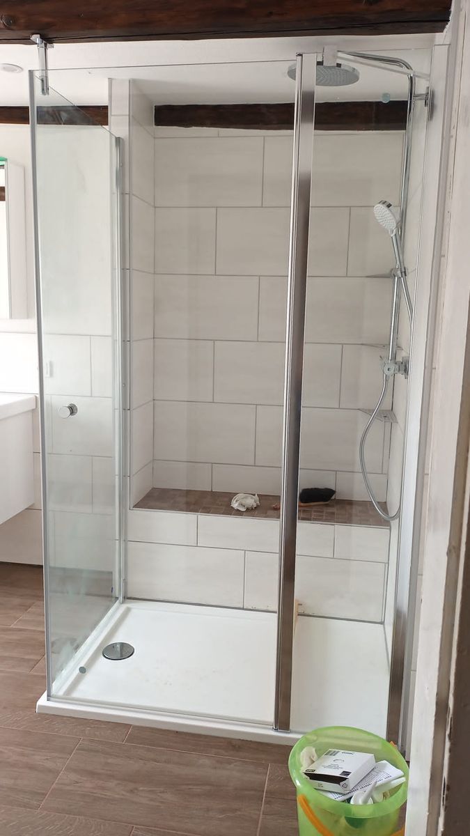

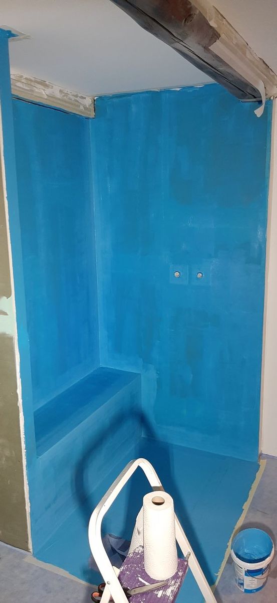

    Um eine möglichst große Dusche zu schaffen in den kleinen Raum haben wir uns für eine Sitzbank entschieden. Somit kann man sich setzen bei Bedarf und hat richtig viel Platz. Dusche ist 90cm x 120cm + 29cm Sitzfläche.

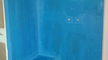

    So ging es weiter, nebenbei natürlich noch die komplette Elektrik erneuert, alles versprachtelt und geschliffen,Tiefengrund und grundiert .... Samstag und Sonntag sind vorbei. Nee, nicht ganz. wir wollen ja noch schnell Fliesen legen weil der Sanitär Mensch ja am Montag kommt um Dusche und WC zu montieren. FEUER !

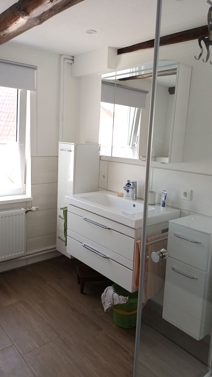

    nebenbei noch Spots eingebaut, schöne 2-Wippschalter mit Dimmer dafür. Und die Decke mit Rollputz fertig gemacht.
    Habe fertig. Aber so richtig fertig. Montag Abend. Es gab nochmal bestes ausm Eichsfeld und am Dienstag Morgen richtung Heimat ...

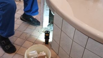

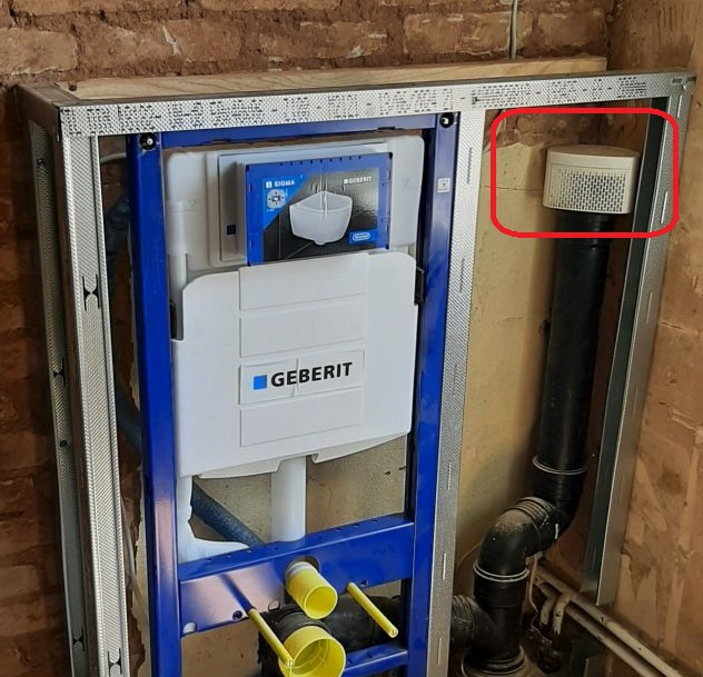

    "Andi? Es glückert aus der Duschwanne... da kommt Wasser aus der 'Wanne hoch!" [ai] [cn] [cf]

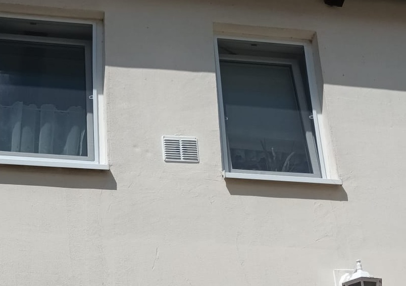

    Nach einem tollen austausch im Kodinerds Matrix Chat - danke nochmal an alle für die Hilfe <3 haben wir dann den Fehler gefunden ...
    Ihr erinnert euch?
    Ich hab den wunderprächtigen Sanitär Mensch (Meister und Chef des Unternehmes) extra gefragt wie das ist, muss ich auf was achten, funktioniert das wenn der Kasten und blah bli blubb.... EIN SCH**ß FUNKTIONIERT DAS!!!
    Da hängen 2 Badezimmer an der Entlüftugn / Belüftung dran. Und mit den Kasten drum rum - WIE SOLL DA LUFT REINKOMMEN ?!?!
    Ihr merkt? Die Ruhe in Person. Ich bin der Rauchmelder, ich bin der Rauchmelder ...

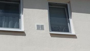

    Vorrübergehend hat der Gute versucht noch eine zusätzliche Entlüftung gegenüber an das zukünftige Waschbecken zu montieren. Hat nicht viel gebracht -.- meine Mam hat mal eben 2 große Löcher in den Kasten gebohrt und was war? Es funkionierte. Nicht perfekt, aber um Welten besser.
    Fun fact: Die Wand die exakt 3,5cm entfernt von dem Rohr ist, ist eine AUSSENWAND. Jetzt ratet mal auf welche total abgefahrende Idee ich kam um eine Lösung für das Problem zu kommen ... [bw]
    Na, krass oder? Ich mein, ist ja nicht so das ein unbedarfter Heimwerker gefragt hat ob das nicht aber also... [dp]
    Egaaaaaal, ich bin der Rauchmelder!

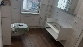

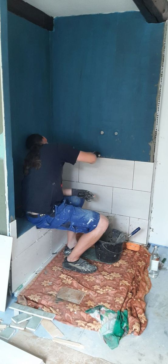

    Wieder ein Wochenende und 350km (und 2h Stau in 30°C Hitze) später:

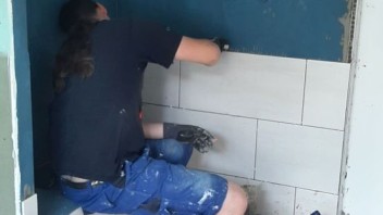

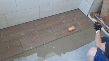

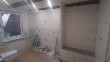

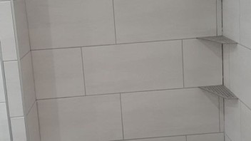

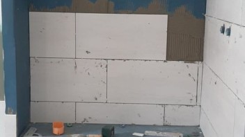

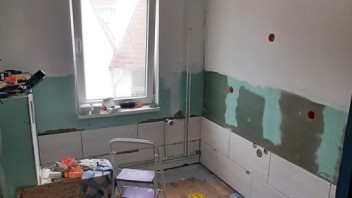

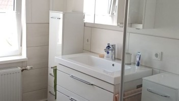

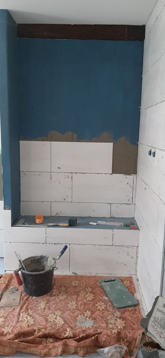

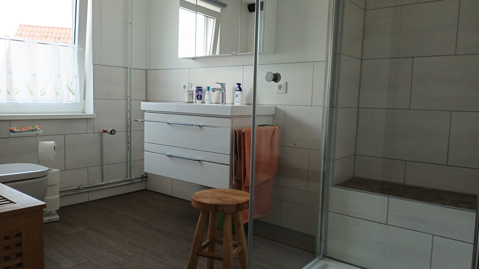

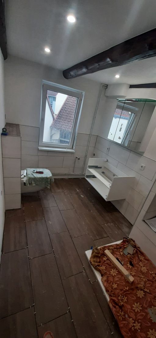

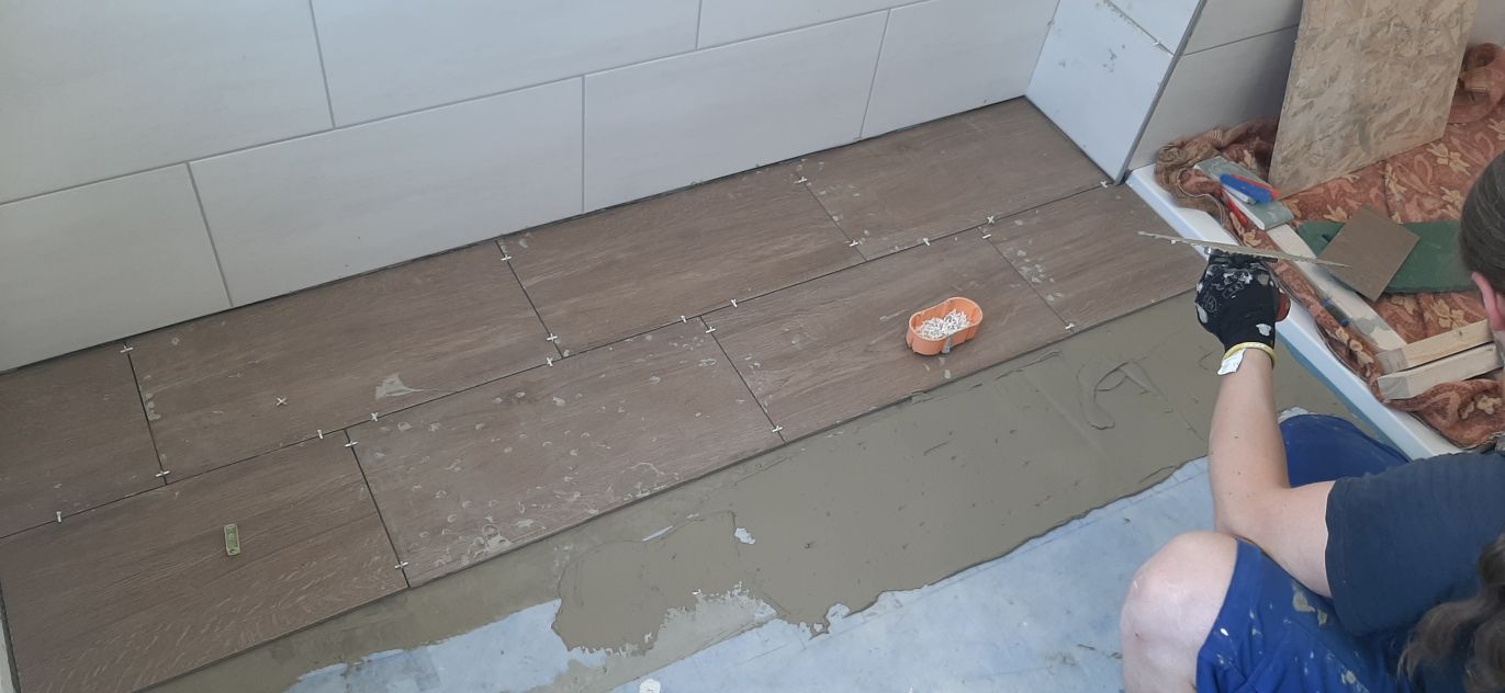

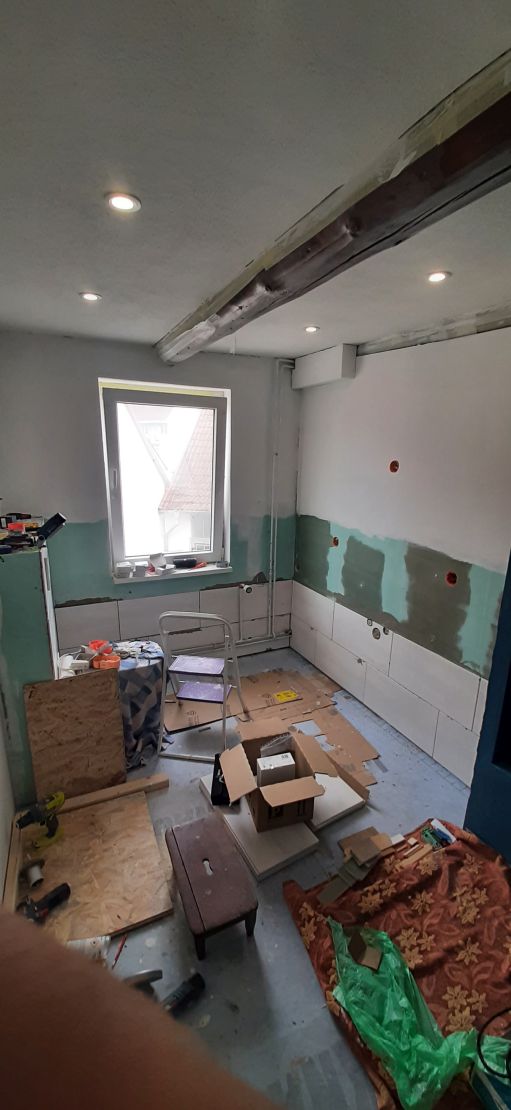

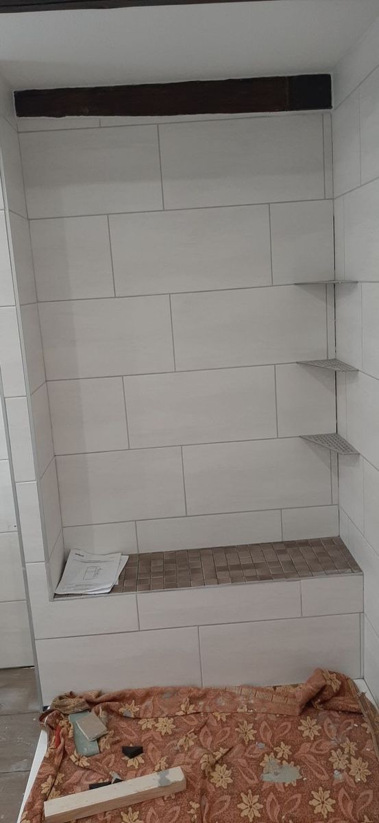

    Woran erkennt man einen guten Fliesenleger? An den sauberen Hosen und Arbeitsbereich. Joaaa da muss ich noch was üben :D aber das Ergebnis ist in Ordnung :)
    Die Außenwand beim Fenster war DER HORROR. Die Wand ist krumm, buckelig, Wellig des Todes. Eine Fliese war 30cm hoch. Unten lag sie auf der Wand an. In der Mitte fehlten >3cm!! und oben hätten die Wand gerne n cm weiter weg sein können. Das macht Spaß [bv][ca]
    Egal, durchziehen - das Ergebnis ist durchaus zufrieden stellend [bp]

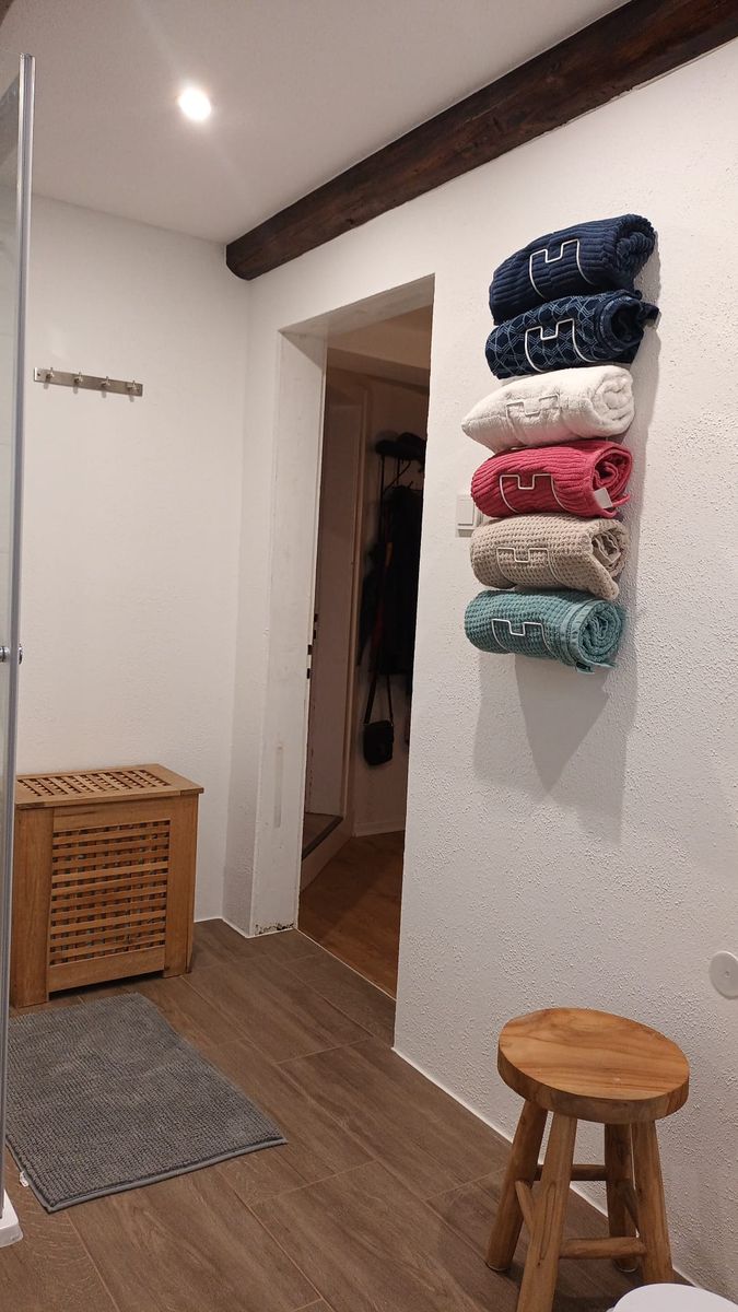

    Das schönste? Ich hab die Dusche bis Heute nicht ausprobieren können. Wir mussten direkt nach dem Aufbau dringends los Richtung Heimat. Na ich hoffe bei unserem nächsten Besuch kommen wir endlich mal dazu.

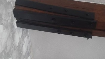

    Dusche mit Sitzbank sieht genial aus. Spezielle wasserfeste Farbe oder so fuer den alten Holzbalken da drin gebraucht ?
    Wegen Holzbalken: Wie alt ist das Haus an sich ?
  • Dankesehr :) Da sind wir auch selbst erstaunt das wir das alles so konnten. Aber viel Wahl blieb nicht, wer soll das sonst bezahlen. Von der Versicherung gab es nur 2k€.
    Ne, bei nem Fliesenleger wäre es ja sauber gewesen, aber da war nix sauber ... Bis auf die Montage von der Dusche / Duschamaturen sowie die Duschwände haben wir alles selbst gemacht. Also nach dem Abriss waren das halt meine Mam, mein Frauchen und meine Wenigkeit.
    Balken haben wir alle ordentlich erst per Maschine grob und dann per Hand fein abgeschliffen, einmal imprägniert und dann mit einer Dunklen Außenfarbe 2x gestrichen. Das sollte reichen. Kann ja alles sehr gut Atmen in dem Haus und direkten Wasserkontakt wird es nicht geben.

    Die Sitzbank freut mich auch echt, ist eine Erleichterung für Ihn. So kann er sich mal hinsetzen dabei wenns nicht so gut geht etc und man hat deutlich mehr Platz.
