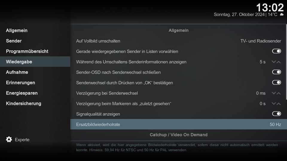

  • Hast du denn mal die Video-Optionen und andere Tipps probiert?
    Auch Einstellungen -> PVR und TV -> Wiedergabe -> Ersatzbildwiederholrate ist ein Versuch wert.
    Hört sich für mich aber schon wie ein Bug an, der sich jetzt halt auf der vermutlich unter Kodi-Benutzern noch wenig verbreiteten und getesteten Box an. HOW-TO:Submit a bug report - Official Kodi Wiki
  • Einstellungen -> PVR und TV -> Wiedergabe -> Ersatzbildwiederholrate ist ein Versuch wert.
    Hier auf 50 Hz stellen.
