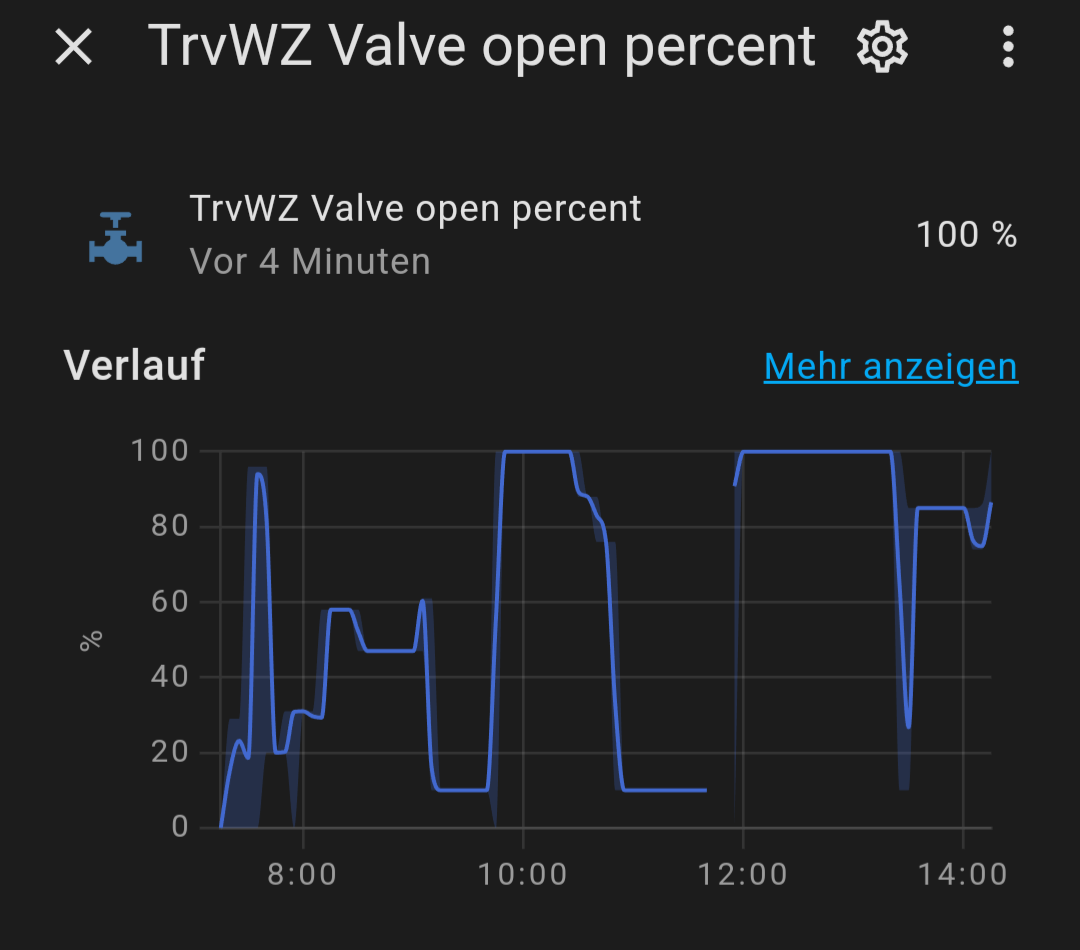

  • Heute steigt die Temperatur im Wohnzimmer nur langsam. Aber es hat sich was bei den Werten für "Valve opening degree" getan. Anbei ein Screenshot davon.
