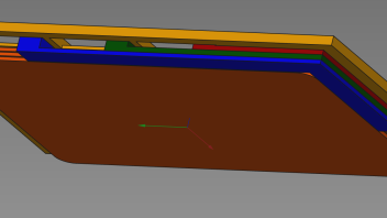

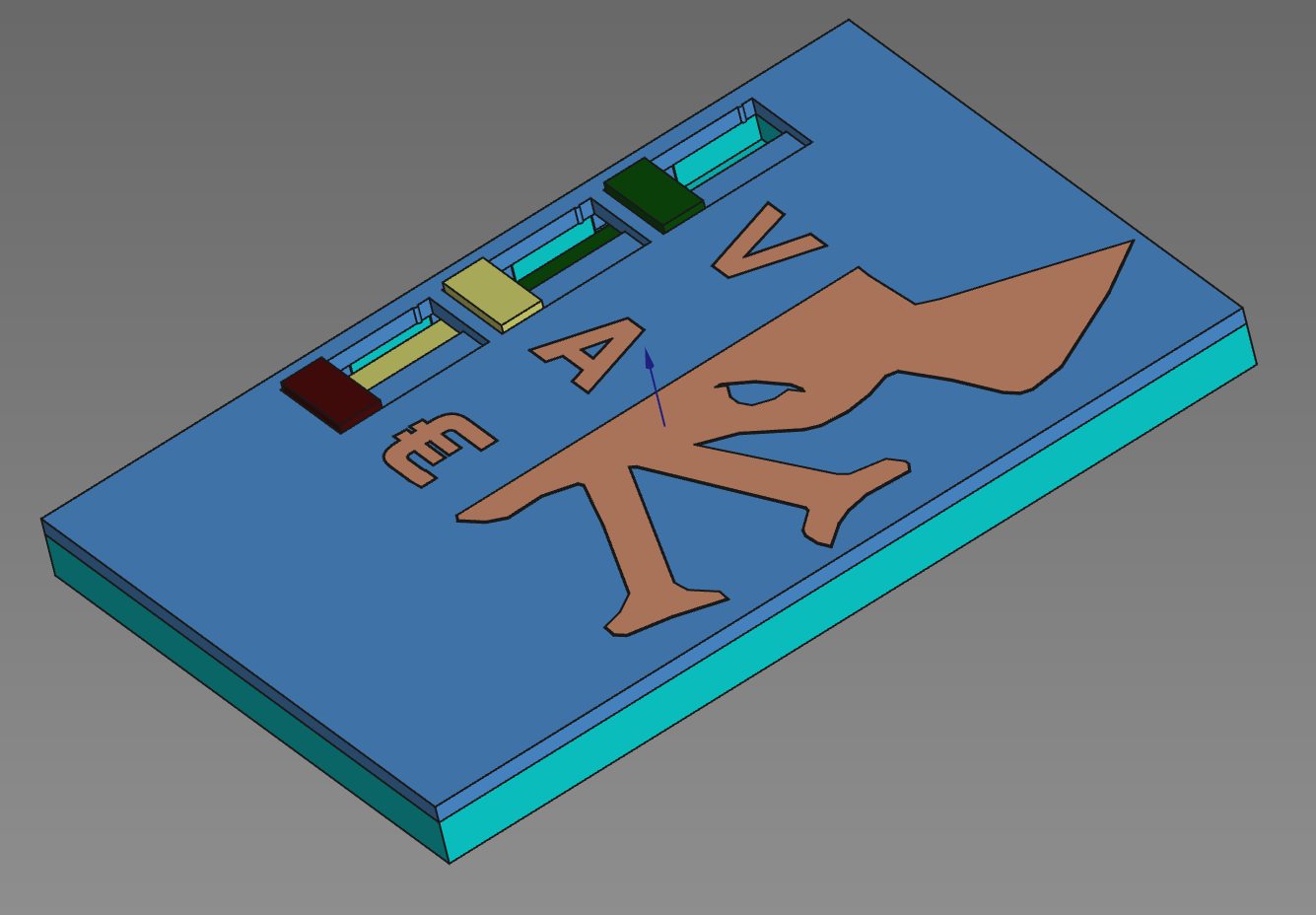

    hier die ersten ideen dazu: im deckel oben ist dann der rfid-störer und dann kommen 3 karten.

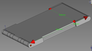

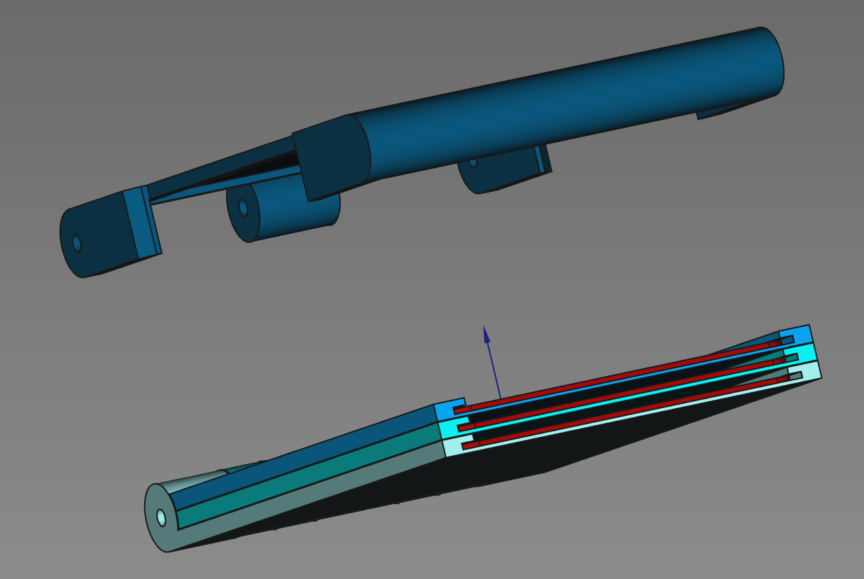

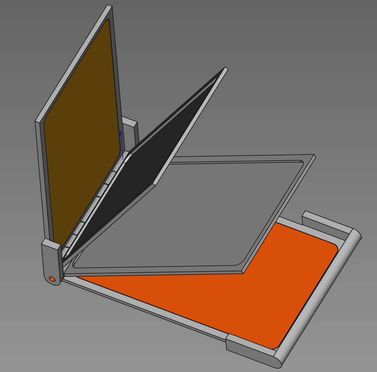

    mir fehlen derweil aber noch ideen zum einfachen "zuschnappen" und am besten automatischen aufklappen. als minimum dafür hab' ich mir vorgenommen, dass sich die einzelnen kartenebenen gegenseitig aufziehen. mal schauen ... ein einfacher faden oder so, der mit einer feder zurückgezogen wird?
    vielleicht - weils mir grade so in die 3 gehirnzellen schießt: ein schieber vorne, der je nach position eine bestimmte ebene öffnen lässt ... könnte was haben, oder?
  • Schieber wäre jetzt nicht so meins. Den Faden würde ich mit einem Rad ebenen hat. Das sind dann Zapfen dran, die die Fächer (in denen dann Lnaglöcher sind) mitschleppen, wenn sie dran sind.
    Könnte nur etwas eng werden.
    Schließen evtl Magnet? Gut verfügbar und komplett integrierbar.

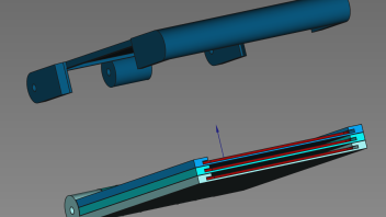

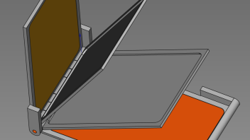

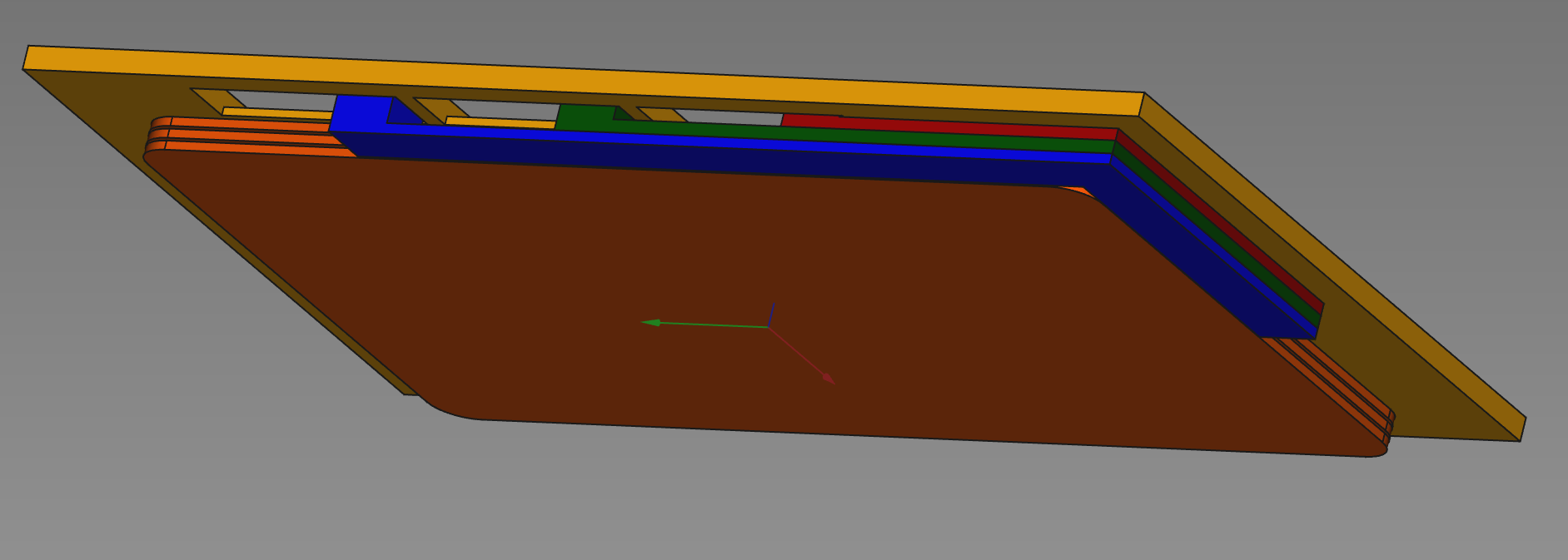

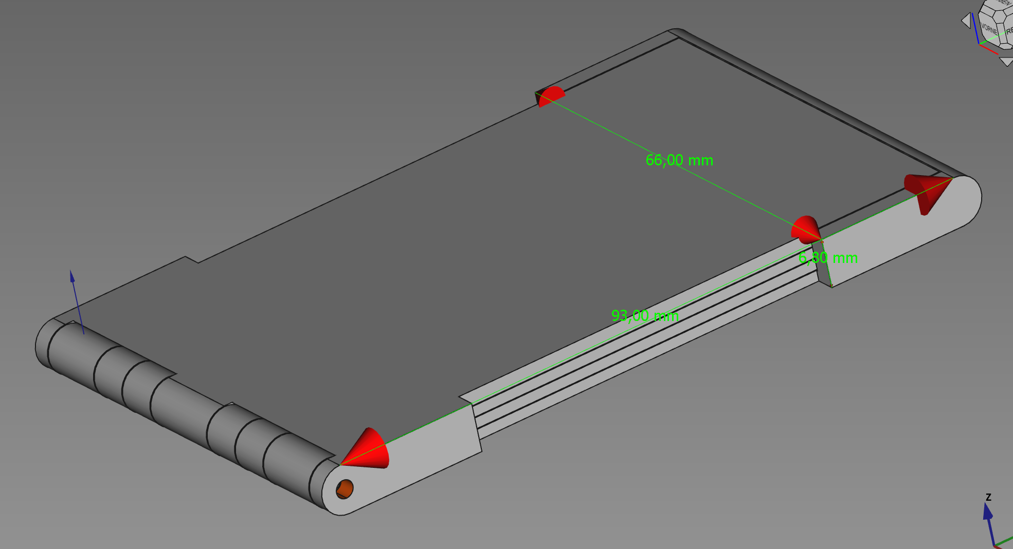

  • hab 2 test-ebenen gedruckt. da fliegt im stress sicher die eine oder andere karte raus. somit hab ich's ein wenig höher gemacht - so kann ich die karten schieben und "festhalten". das also reicht mal für zumindest händisches auffächern.
    alles andere sind immer guten ideen - so auch deine - brauchen halt viel platz oder wieder zusätzliche materialen. die achse ist ja auch schon wieder ein kupferröhrchen, aus meiner holden ex' modell-flieger bastelbude. (ein ewiger fundus für mich ... *sfg*, schade nur, dass der damals seine modellbau-fräse und - drehbank mitgenommen hat).
    die magneten werd’ ich übernehmen. echt gute und angenehm einfache idee. muss mir nur noch überlegen, wohin ich die am dümmsten mach, damit sie nicht im weg sind.

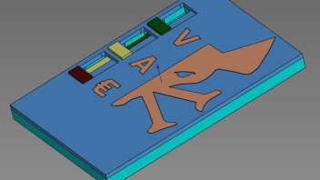

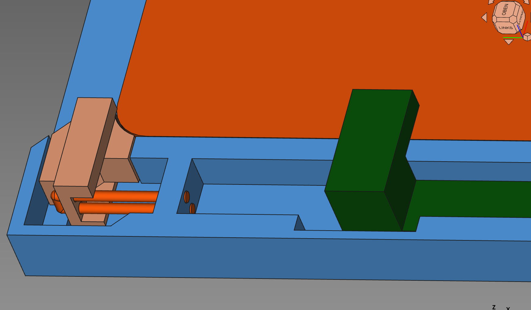

  • bin schon mal weiter - eigentlich quasi fertig - ich hadere nur mehr mit dem material und den feinheiten für eine "kartenbremse".
    im angebot meiner gehirnzellen:
    o) wieder eine art hämmerchen, wie beim jetzigen ratBörsl
    o) ein blech oder federstahldraht biegen
    beides ließe sich versteckt anbringen.
    ich frag’ mich auch, ob ich die 3 karten einzeln stoppen könnte. das wäre am schönsten, aber ideen hab ich da 0 dazu ...

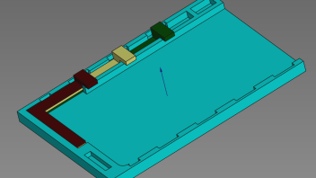

    aber mal, wies bisher ausschaut:
  • juhuu, der vorteil von keinen gehirnzellen? klar, man kriegt kein kopfweh! sonst hätt' ich sicher welches *lach*
    es dürfen wetten abgeschlossen werden, ob folgendes klappt. 0.9 mm federstahl draht doppelt gemoppelt federn ein hämmerchen ab, dass in schienen geführt wird, die ihres namens nicht wert sind ... gut, dass ich mir 'ne 0.25mm düse zugelegt hab, sonst würd das nie nix werden ... mal schaun. ich hab's grad' nicht eilig mit destdruck *g*
