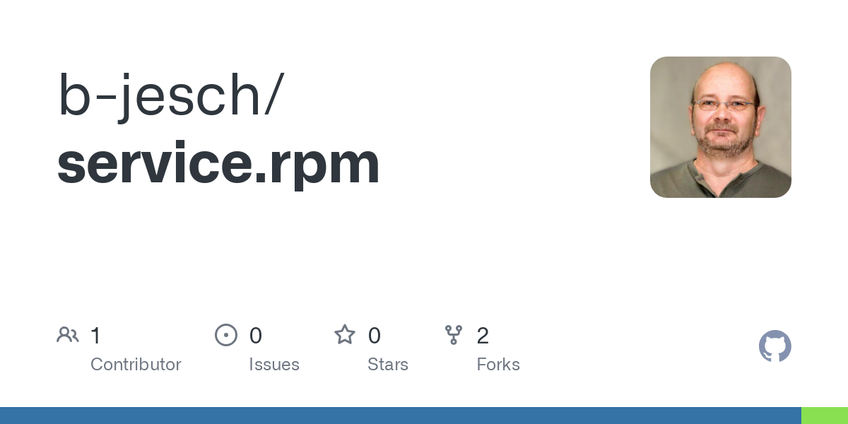

  • Es gibt eine Methode xbmc.getGlobalIdleTime(), die zurückgesetzt wird, sobald der User die Tastatur, die Maus oder die FB benutzt. Läuft die Zeit z.B. auf 300 hoch, hat der User 5 Minuten nichts gemacht. Daneben werden noch Netzwerkaktivität, laufende Prozesse usw. ausgewertet.
    service.rpm/service.py at master · b-jesch/service.rpm
    Contribute to b-jesch/service.rpm development by creating an account on GitHub.
    github.com
