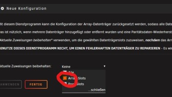

  • was wähle ich den nun bei "neue Konfiguration" aus, ich habe jetzt mal 1 alte HDD aus dem Array auf keine gestellt, auf diesen Platz möchte ich die neue HDD einklinken,
    ich denke ich müsste also bei der Auswahl "aktuelle Array Slots" anhaken?
  • Schon länger her, ich würde jetzt mit Array slots weiter machen und dann müsste er dir die fehlende Festplatte anzeigen.
  • Ja, das schon, die ausgehängte ist unter ua devices dann zu sehen, bei new config muss ich dann aber was auswählen,
    siehe screenshot, da ich die anderen Hdds noch an alter Stelle habe, dachte ich "Zuweisung Array Slots beibehalten" wäre richtig,
    finde auch im unraid forum keine eindeutige Aussage dazu.
