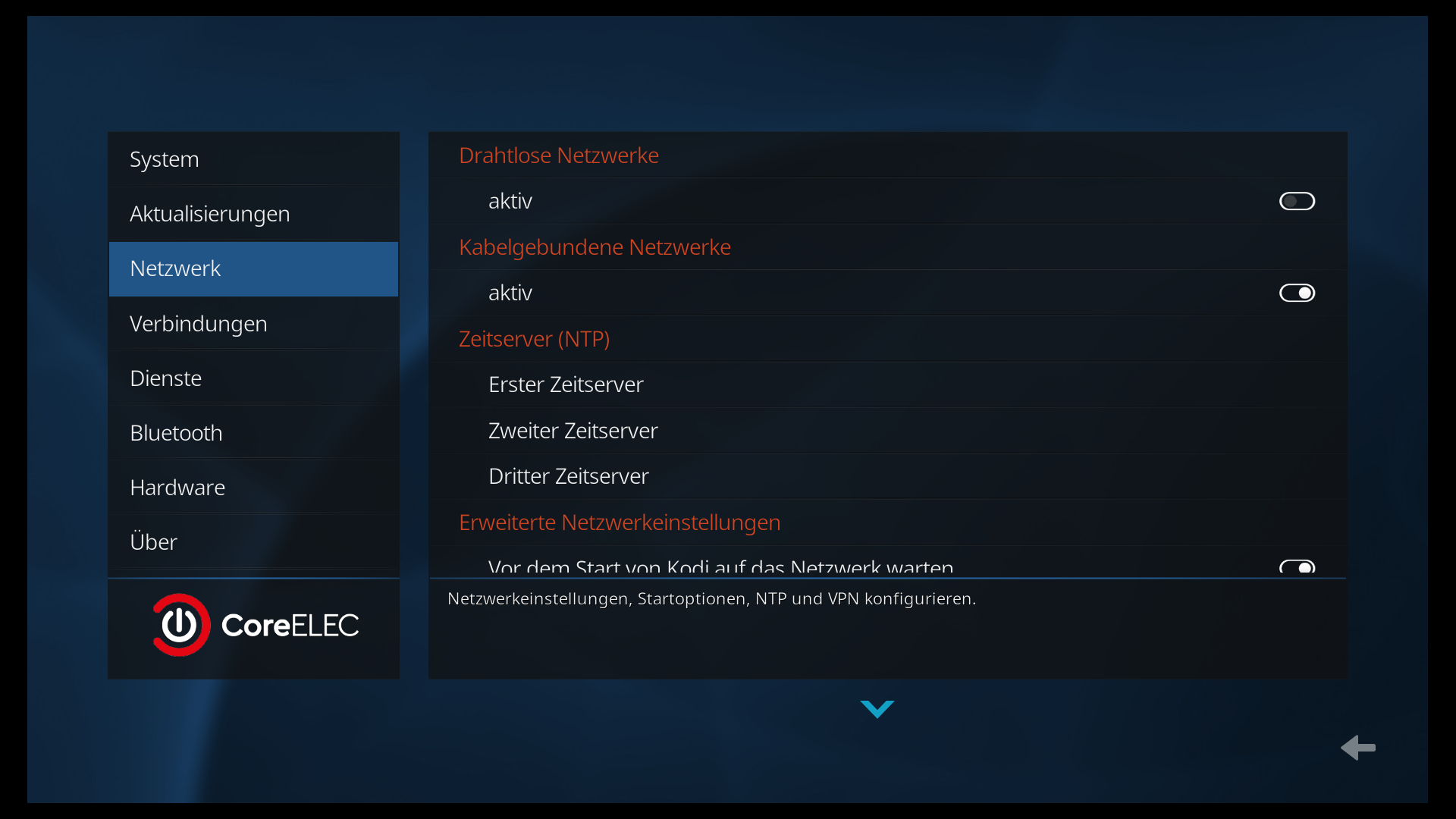

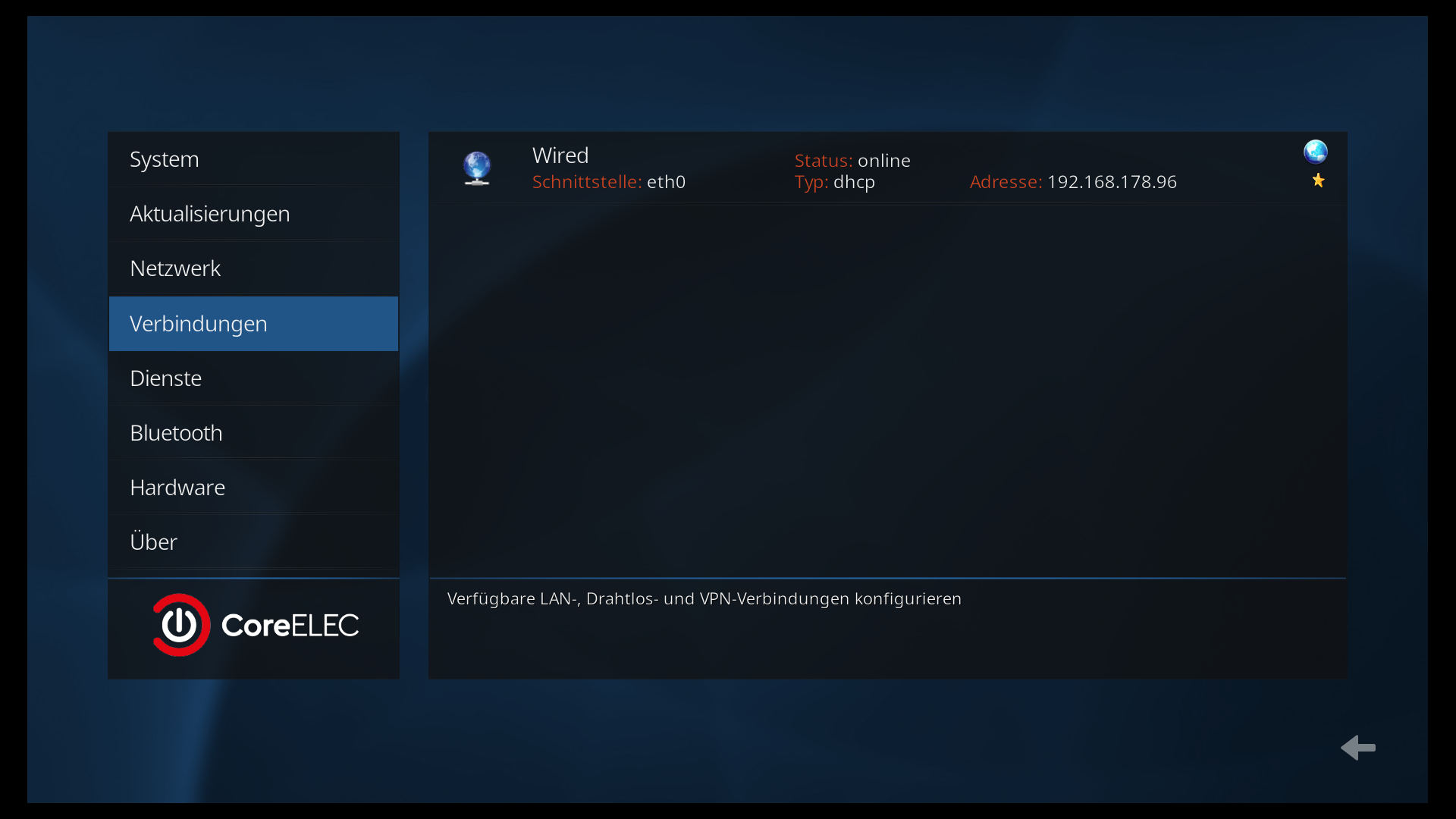

  • Nach dem Start richte ich die WLAN-Verbindung ein
    Warum eigentlich WLAN, ich dachte LAN?
    In CE gibt es ein Menü für Verbindungen, sieht in LE ähnlich aus?
  • Hallo Karsten,
    WLAN, weil ich einer Anregung gefolgt bin, denn vom Laptop aus greift das dortige Kodi problemlos via WLAN auf die Videodateien zu.
    Zu den Screenshots: ja, das sieht hier ähnlich aus. Bei den Verbindungen ist mein WLAN aktiv, und beim Netzwerkfenster ist WLAN und LAN bei mir auf aktiv.
