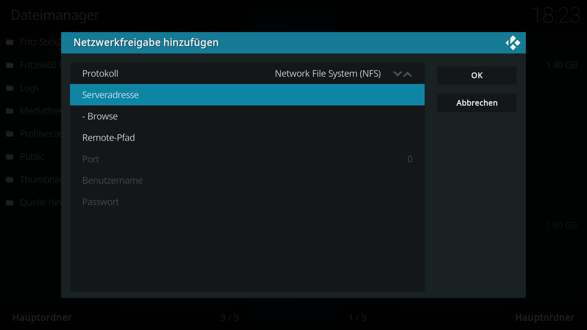

    Die Einrichtung der NFS-Freigabe, die ich eigentlich vorziehen würde, bekomme ich per NFS-Browsing nicht hin. Das OMV-NAS und somit auch die Freigabe werden schlichtweg in KODI nicht angezeigt. Nur mein SYNOLOGY NAS ist hier zu sehen.
  • Über Adresse hinzufügen versucht?
  • Alles mal neu gestartet?
  • Und von anderen Geräten kannst du auf das NAS und die Freigaben zugreifen? Du nutzt ja numerische IP - das NAS hat aber statische IP und nicht DHCP?
    No route to host deutet jedenfalls auf ein Netzwerk-Problem hin.
    Mit NFS gab es kürzlich einige Problem-Meldungen bei Kodi. Diese Netzwerk-Browser-Sachen hatten bei mir in Kodi oft nicht zuverlässig funktioniert (Versions-abhängig).
  • Thema erledigt.
    Meine "Lösung": Nicht über Network File System (NFS), sondern Add network location... als Protocol NFS gewählt, unter Server address die IP meines OMV-NAS eingetragen (192.168.178.12) und mit OK abgespeichert. Dann nochmal auf die neu angelegte Network location, die dann in der Übersicht als nfs://192.168.178.12/ angezeigt klicken. Bei mir wird dann /export/OMV7-02 angezeigt, obwohl ich auf dem OMV-NAS als Name für den NFS-Share nur OMV7-02 angegeben habe. Hier draufklicken und dann über OK als Share in KODI speichern.
