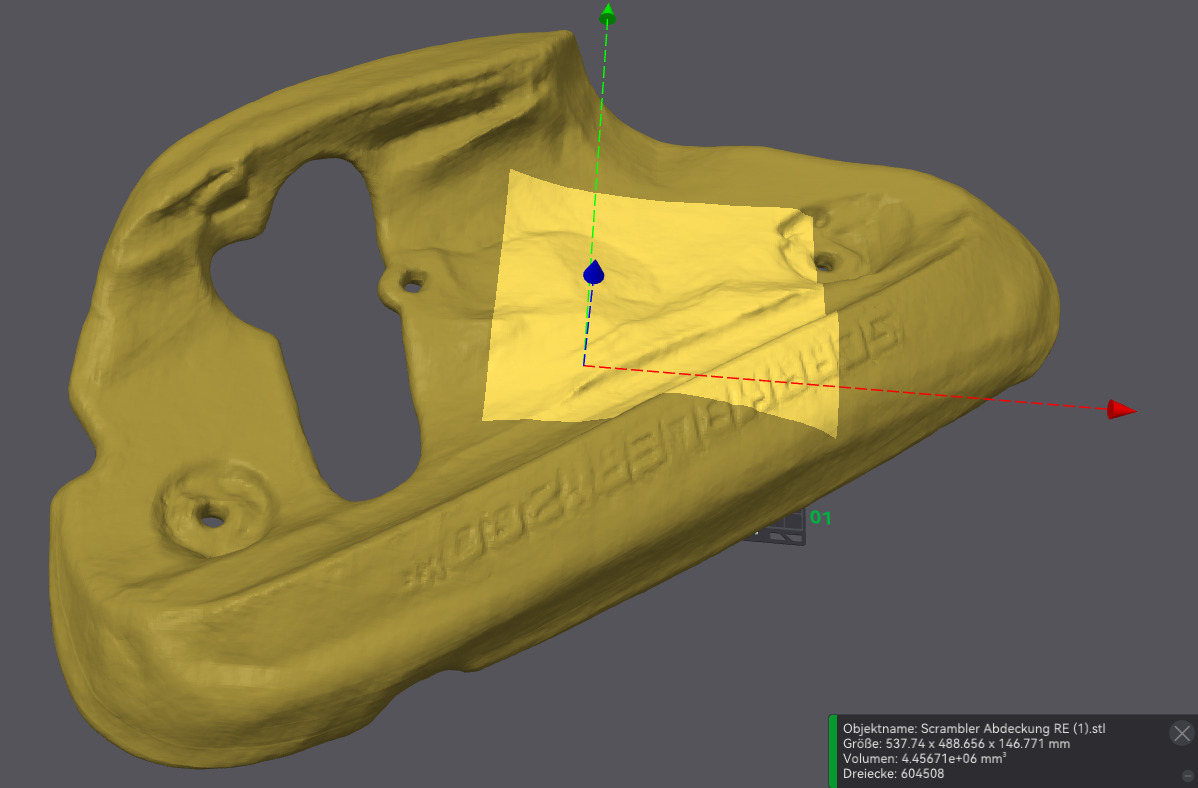

  • Abformen wäre ja super, aber du hast ja nur die "falsche" Seite zur Verfügung, oder?

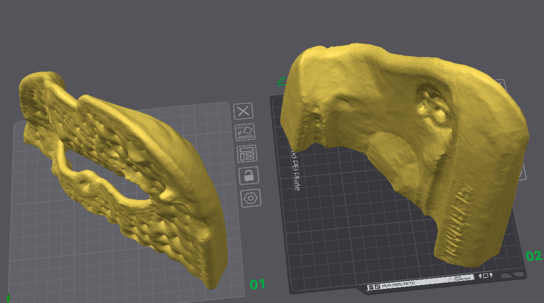

    Würde es aus deiner Sicht mit dem Handmuster und zb Kunststoffkit möglich sein, den fertigen Druck in Form zu bringen, um diesen als Abformvorlage zu verwenden?
    Du hast ja schon einen guten Drucker. Da könntest du mit ABS und 100% infill arbeiten, wenn du der Meinung bist, dass man damit arbeiten kann.
    ABS Teile lassen sich gut schleifen, sägen, bohren.

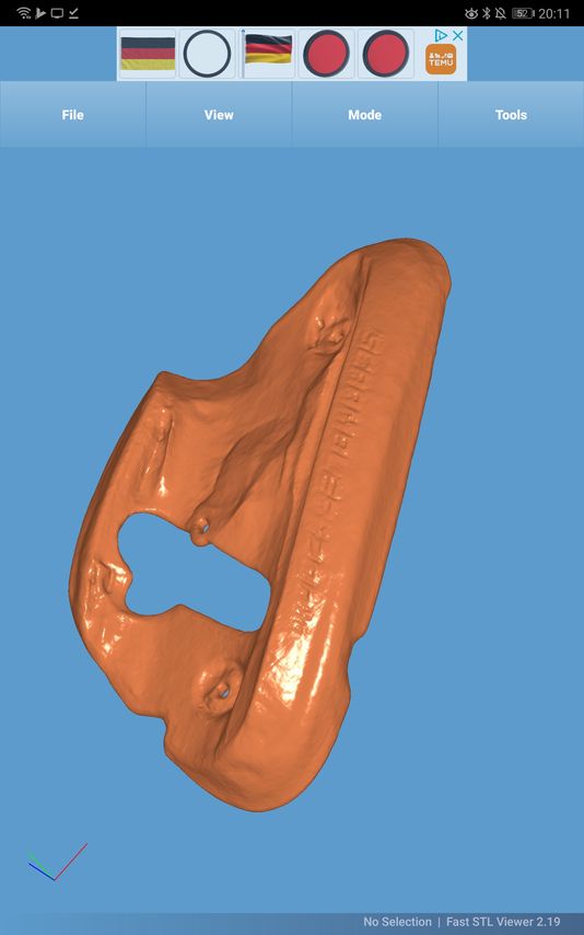

  • Ich bin mir nicht sicher. Den ursprünglichen Plan, die Abdeckung von der linken Seite zu spiegeln, muss ich - glaube ich - begraben. Dafür ist der 3D-Scanner einfach nicht gut genug. Selbst wenn wir die Oberseite hinkriegen würden, fehlen immer noch die Plastikhalterungen auf der Unterseite. Aber vielleicht könnten wir die rechte Abdeckung (das ist der Scan, den wir haben) quasi "auffüllen", einen "Einsatz" herstellen, der die Mulde ergänzt. Ich könnte mich an der linken Abdeckung orientieren. Und dann die Form oben abflachen, damit ich die Nummerntafel dort montieren kann. Was hältst Du davon? Ist das einfacher?
  • Bleibt viel Arbeit. So oder so.
    An der Datei selbst kann man nicht viel machen. Also könnte man schon, ist aber auch nur mit sehr viel Geduld "formbar".
    Blender bringt da alles mit (und ist gratis). Aber die Lernkurve hat mich auch immer wieder abgeschreckt.
