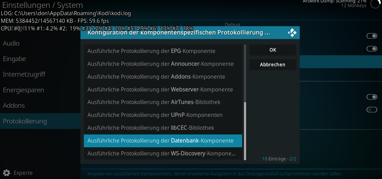

  • Nicht dass ich jetzt viel damit anfangen könnte, ist aber meines Erachtens schon ein Debug log, denn
    2024-09-30 17:56:03.704 T:12156    info <general>: Enabled debug logging due to GUI setting (2). Wundere mich allerdings sehr, dass ich überhaupt keine Debug-Meldungen sehe und gar keine Meldungen zur DB-Kommunikation. Sollten auch ohne den Vorschlag von don zu sehen sein, ich meine grundlegende Meldungen sogar ohne Debug. Funktioniert Kodi mit lokaler DB?
