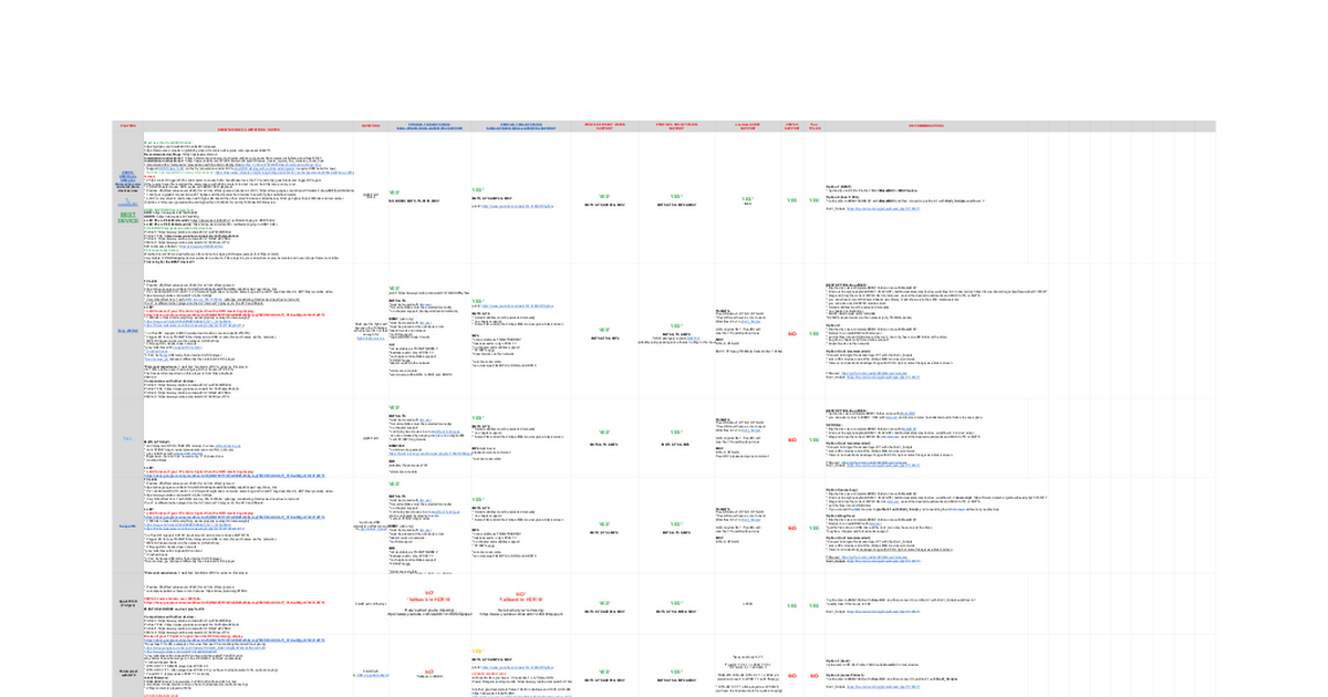

UHD ISO werden problemlos wiedergegeben, leider nur in HDR weil Profil Level 7.Dolby_Vision_stuffdocs.google.comProfile 7 macht ja keine Kiste ausser die CoreElec Kisten - siehe B2/B7.
GCCwGTV: D7. Probier mal K7 Empfehlung: rip the disc to ST-DL Profile 7 MKV with MakeMKV or mkvtoolnixIch frag mich, was CoreElec da macht. evtl. konvertiert das auch bloss das DL Format in SL bevor es das an Android weiterreicht. Quasi so wie MakeMKV das macht, bloss on-the-fly. So wie ich das verstehe kann/darf CoreElec das eigene DV processing ja eh nicht selbst machen, weswegen es ja auf die DV software module auf der Android Partition zurueckgreift. Aka: es kann eigentlich nix machen, was man nicht auch mit Android machen koennen sollte - aber was weiss ich...

Ja, Laut dem Typen, der das google spreadsheet aus post #5 unterhaelt macht die GCCwGTV4k FEL wenn man mkv abspielt. Deswegen denke ich das das auch der streamer macht. Er schreibt nicht, welche optionen zum konvertieren des ISO man dazu in makemkv angeben muss. Scheinst Du ja aber rausgefunden zu haben.
Das video aus post #9 war das Beste was ich finden konnte um darzustellen, was man fuer Verbesserungen im Bild durch FEL erwarten kann, aka: streamer gegenueber nvidia shield. Aber das kann ja je nach Fernseher nach mehr oder weniger Unterschied aussehen denke ich. Wie gross ist denn der Unterschied im Bild zwischen einfach nur HDR10 und DV mit MEL Deiner Meinung nach...Also was Du da bei ISO gesehen hattest ?
