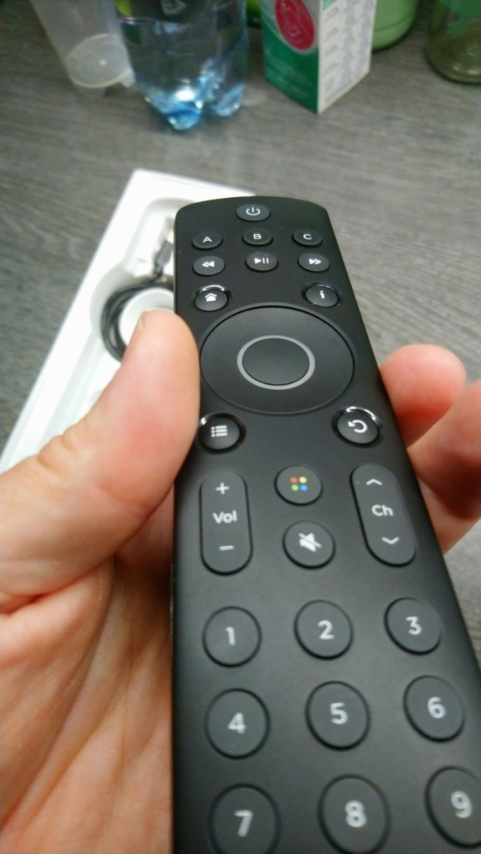

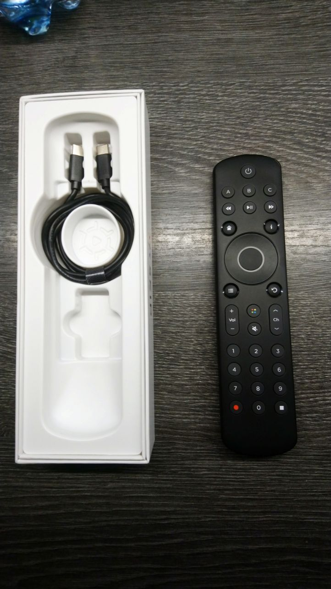

  • Die 1S liegt schon länger hier um endlich mal eingerichtet zu werden.
    Wird mit Batterien und USB C-C Kabel geliefert. Und da ich noch immer keinen C-Anschluss am PC habe, bleibt das Kabel wohl verpackt.
    Aber mit einem gewöhnlichen Ladekabel auch kein Problem.
    Die FB ist nicht beschichtet. Einfach nur leicht matter Kunststoff:
    Liegt gut in der Hand. Der USB-Port ist nicht zum Laden der Batterien, sondern nur zum Programmieren.
    Man kann die Batterien aber natürlich im Gerät lassen, wenn man die FB am PC programmiert.

    Die Batterien werden parallel eingesetzt. Etwas ungewohnt.
    Der LED-Ring in der Mitte leuchtet bei Aktivierung und auch die "Aktivitätstasten" A B C leuchten.
    Mehr leider nicht. Sicherlich bedient man eine FB irgendwann blind, aber generell hätte ich es zumindest gern als Option gehabt.

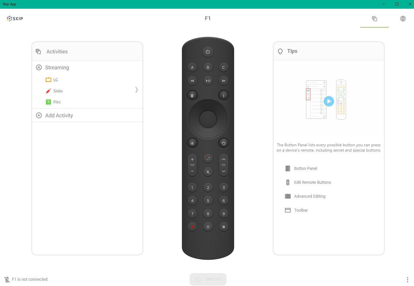

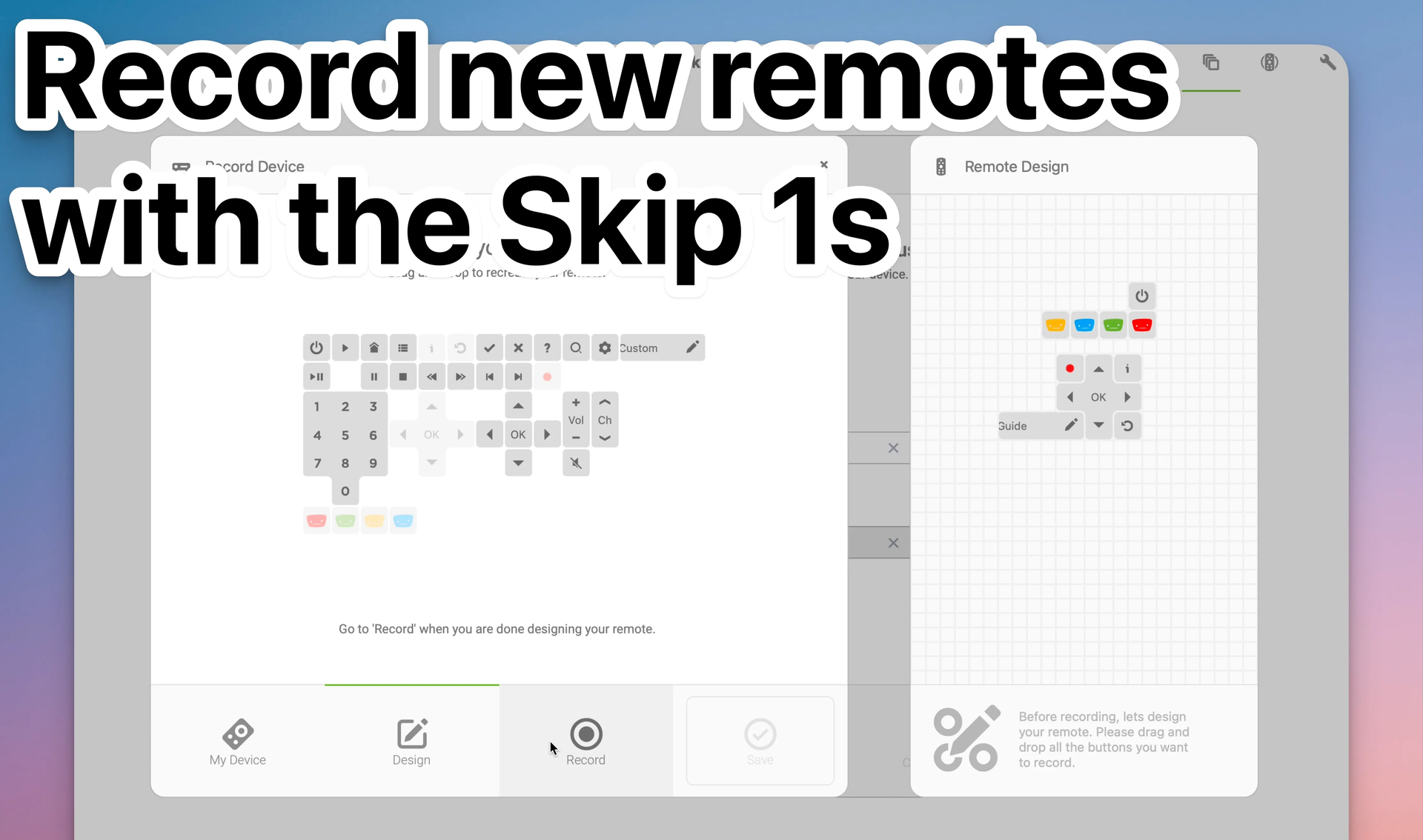

    Das ist das Ausgangsmenu in der Anwendung. Das Fenster ist nicht skalierbar. Ein Detail, aber wenn man zb parallel die keymap.xml offen haben will, dann nervt das schon etwas.
    Eingetragen habe ich meinen TV, meinen über die FB kopierten Sony-Vertsärker (hier sicko genannt) und einen YARD, der hier als FLIRC eingetragen ist.
    Das geht auch alles simpler, aber ich will halt wissen, was machbar ist.

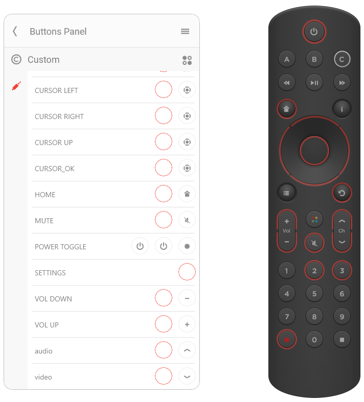

    Im Editiermodus kann man FB-Tasten mit Funktionen belegen. Das ist bei Endgeräten vorgegeben, bei Dongles wie dem YARD oder FLIRC schon etwas individueller.
    Man sieht dann direkt farblich, welches Gerät hinterlegt ist.
    Man kann recht einfach Makros hinterlegen, und bei Bedarf auch Feineinstellungen wie Verzögerungen einfügen.
    Alles per Drag&Drop. Hat man das Prinzip verinnerlicht, geht das sehr schnell von der Hand.
    Als Hilfe kann man auf der rechten Seite auch immer kleine Animationen starten.
    Abgesehen von Gerätelisten kann man auch eigene Geräte anlernen. Bei mir zB der Verstärker.
    Der wäre auch in der Liste gewesen, aber so geht es auch.

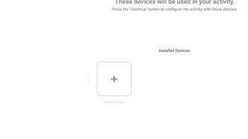

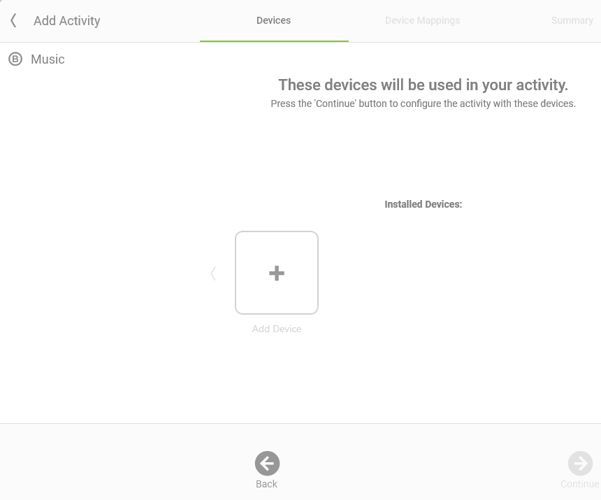

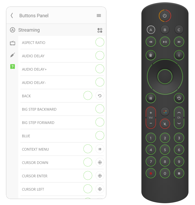

    Auch etwas blöd ist, dass die Geräte nicht "vorgehalten" werden.
    Starte ich nun das Anlernen der nächsten Ebene "B", dann stehen dort erst mal keine Geräte zur Verfügung.
    Für mich logisch wäre es ja, die bereits unter "A" rausgesuchten Geräte hier aufzulisten:

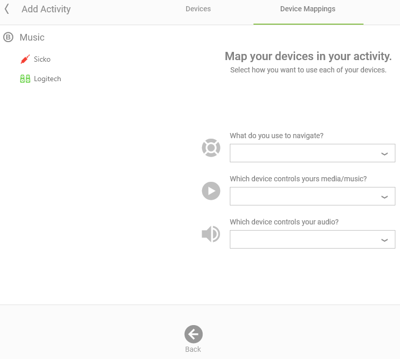

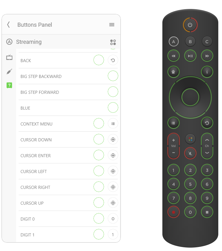

    Als Grundkonfiguration werden nach Auswahl der Geräte immer diese drei Steps abgefragt:

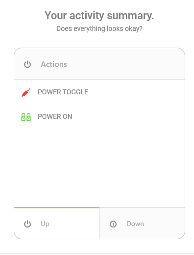

    und danach kommt für den Powerbutton eine Aktivitätszusammenfassung:
    An der Stelle kann man aber nichts ändern. Das geht erst nach dem man auf continue geklickt hat.
    Dazu rate ich auch wirklich: geht man hier zu oft "zurück", wird ggf alles gelöscht.
    Ist mir zwei mal passiert. War nicht tragisch, da ich eh noch herumspiele, aber ACHTUNG.

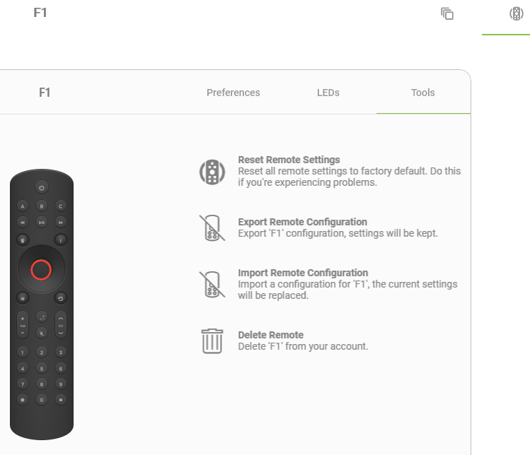

    Um es "safe" zu halten, speicher ich die Config jetzt immer wieder ab:
    Das Kopieren einer alten FB ist wie gesagt etwas ungewohnt, aber schon durchdacht.
    Man schließt die FB am PC an und verwendet diese als Empfänger um sich so eine eigene FB zu mappen.
    Ich habe aber keine Möglichkeit gefunden, die im Nachgang noch mal zu editieren.
    Und auch wichtig: der Name sollte nicht schon in der Liste sein. Auch nicht die Marke. Aber merken sollte man die sich dann schon.
    Externer Inhalt youtu.be
    Da die "Daten" erst mal nur in der Software gespeichert werden, spricht nichts dagegen, die komplette FB zu kopieren, auch wenn man evtl nur 50% der Tasten benötigt.
    Ich habe auch gemischt kopiert. Also verschiedene Protokolle auf verschiedene Tasten. Kein Problem.

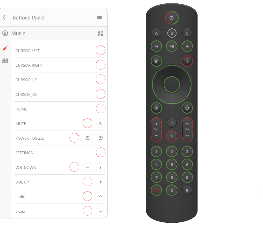

  • Ein konkretes Beispiel für Kodi:
    Orange oben in der Powertaste ist nur der TV hinterlegt.
    Rot ist der Sony-Amp. Dem habe ich zusätzlich unten links auf REC noch die Power-Taste gelegt.
    Wenn es mal passiert, dass der Amp bei Power-On nicht mit AN geht, dann kann man den mal eben über die REC-Taste starten.
    Die Zurücktaste habe ich zusätzlich in Kodi über die keymap so konfiguriert, dass man bei Videofullscreen das Medium STOPt.
    Die STOP-Taste kann das auch, liegt aber zu weit weg vom Finger.
    Gebraucht wird diese aber zB für Musik, da man bei Musik meist in einem Menu ist, und dort dann die Zurücktaste ihren gewohnten Job machen soll.
    Die Funktion für "nächster Untertitel" habe ich auf die Funktionstaste "blau" gelegt. Damit das sauber läuft, habe ich den Settings der FB den Ring-Timout auf 2 Sekunden gesetzt.
    Das bedeutet, dass die Taste nach zwei Sekunden wieder auf die Funktion DOWN zurückspringt.
    Auf "B" habe ich die Funktion Musik mit der Squeezebox.
    Um es in einer Linie zu halten, ist auch dort die REC-Taste mit POWER des Amps konfiguriert.
    Die Zurücktaste ist dort dann ebenfalls mit "Left" konfiguriert, da das auf der Squeezebox die Funktion für zurück ist.
    So bleibt es mit Kodi gedanklich identisch.
    Auf "C" ist nur der Verstärker. Auch hier wieder auf REC zusätzlich die POWER-Funktion.
    Da habe ich mir auch die Quicksets für Video und Musik hinterlegt. Auf die Channel +/- Tasten.
