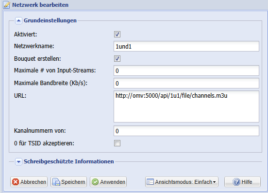

Tvheadend Setup:

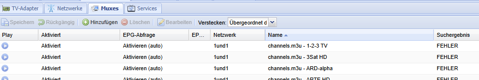

Führt aber zu folgendem Fehler:
Der Hostname "omv" wird innerhalb Tvheadend aufgelöst.
Frage: Wie muss ich Tvheadend (erst mal ohne EPG) richtig konfigurieren?
