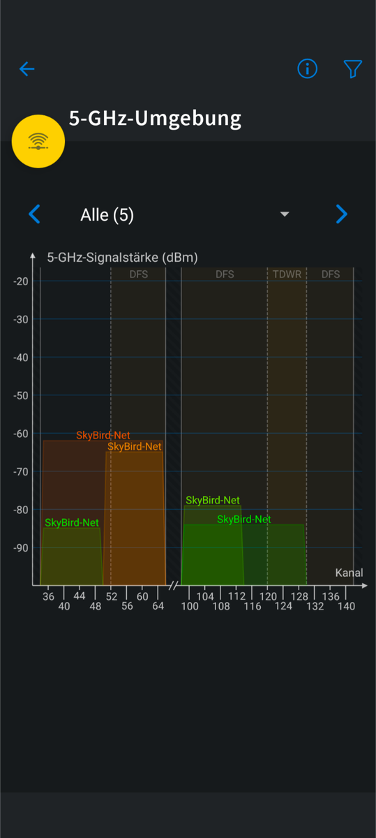

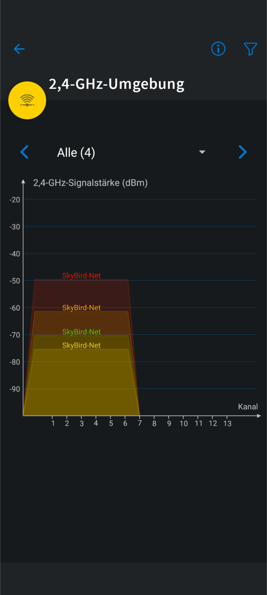

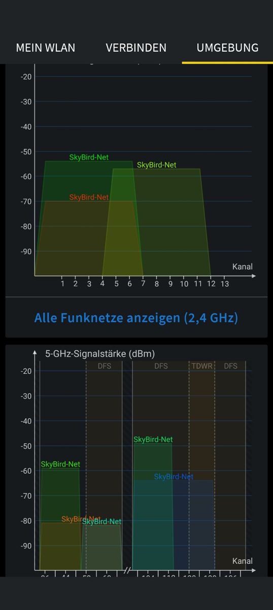

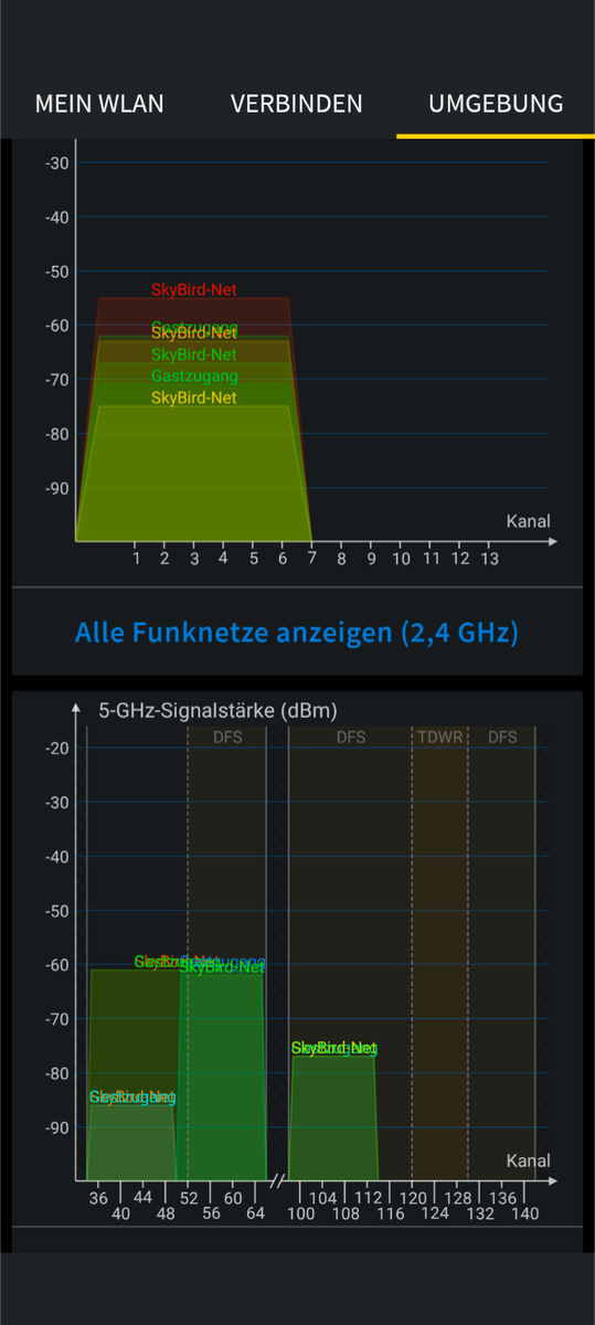

  • Also bei mir funktionieren die Autokanal Einstellung der Aktuellen Beta auf der 7590 (ohne AX) nicht richtig. ich möchte es nur visualisieren.
    Als ich vorhin an einem stillen Örtchen mit dem meisten empfangbaren WLAN APs war stellte es sich so dar:
    Gastzugang aus, WLAN Autokanal
    Dazu im Gegensatz Gastzugang an:
    Daraus resultierend:
    Der Gastzugang hat sowohl die Bandbreite des normalen WLANs eingeschränkt sondern auch auf den gleichen Frequenzen gesendet und damit für mehr Smog gesorgt. Ich bin also weiterhin dafür das ganze nur temporär zu aktivieren, wenn man es braucht.
    Nochmal nachgeschoben, Autokanal funktioniert dann doch, man muss die DFS Zeit warten..
