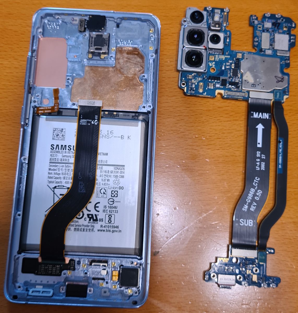

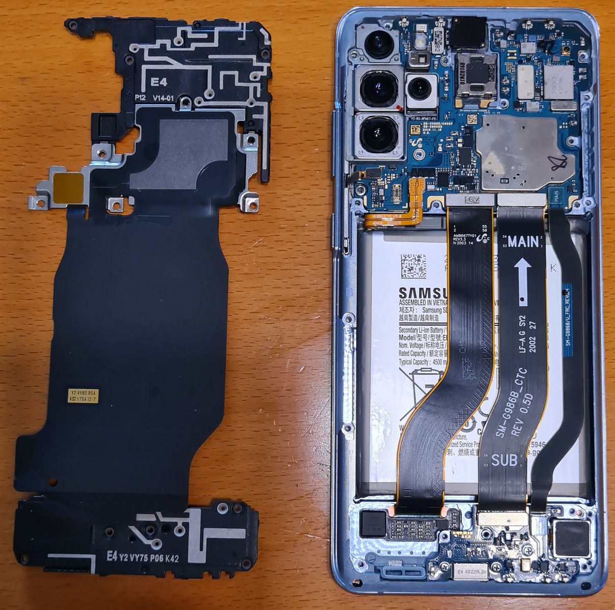

    Die Anleitung war IMHO gut erklärlich, ich erzähl also mal bloß, was da gefehlt hat. Hier mal zwei Bilder wie sowas zerlegt aussieht.

    Die Schrauben sind übrigens nicht alle gleich lang: die beiden Schrauben links und rechts vom USB-C Port sind kürzer. Aufpassen!
    Im Gegensatz zum Video waren bei meinem Ersatzdisplay weder Frontkamera, noch Ohr-Lautsprecher vorhanden, die mußte ich also auch aus dem alten Gehäuse aus und ins neue mit einbauen.
