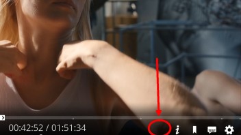

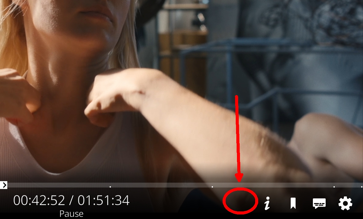

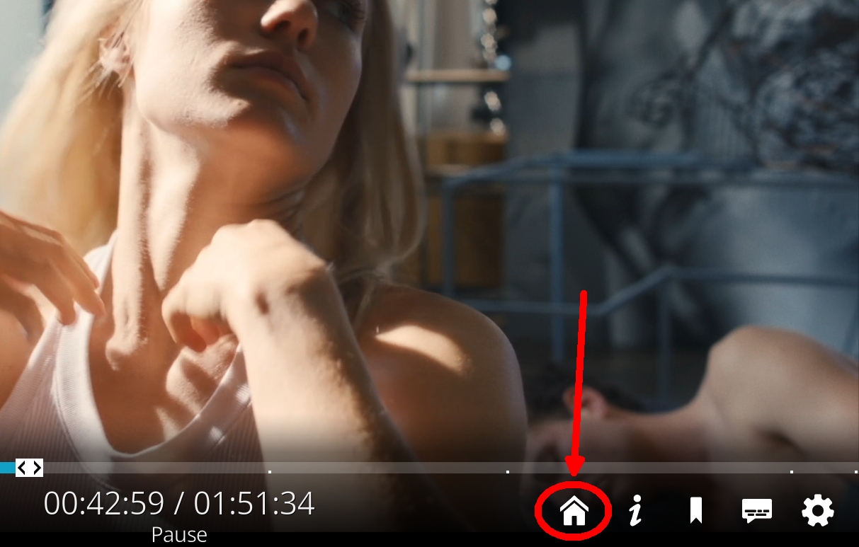

    Und ja, es verhält sich in beiden Versionen so wie oben beschrieben. Wenn ich die Wiedergabe beende, anschließend neu starte und die Option "Bei... fortsetzen" wähle, wird der Film ab dem letzten Zeitpunkt wiedergegeben. Und nun ist in der Wiedergabeleiste das kleine Häuschen, welches das Menü (Home) symbolisiert, verschwunden. Ich komme also nicht mehr ins Menü. Wähle ich hingegen die Option "von Anfang an wiedergeben" ist alles o.k.
    Außerdem stelle ich gerade fest, dass es sich bei meiner Windows Installation von Kodi (ebenfalls V. 21.1.0) genauso verhält. Hier mal zwei Screenshots die das Problem verdeutlichen:
    Nachdem die Wiedergabe mit "bei ... fortsetzen" erneut gestartet wurde sieht es so aus:
