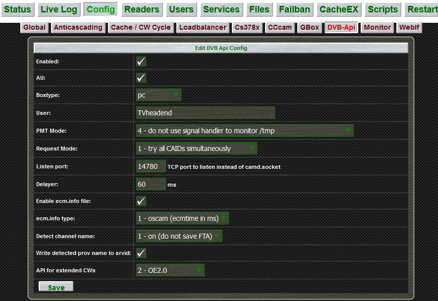

    Du willst also DVBapi der OScam nutzen (OScam sollte dann aber mit dvbapi auch kompelliert sein).
    Dann bitte die OScam.conf prüfen
    [dvbapi]
    enabled                       = 1
    au                            = 1
    pmt_mode                      = 4
    request_mode                  = 1
    listen_port                   = 14780
    delayer                       = 60
    ecminfo_type                  = 1
    user                          = TVheadend
    read_sdt                      = 1
    write_sdt_prov                = 1
    extended_cw_api               = 2
    boxtype                       = pc
    Port und User könnte man anpassen so ist es bei mir drin....[ag]

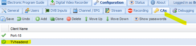

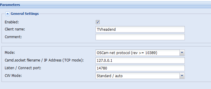

    TVHeadend müsste dann so aussehen:
    IP Adress ist bei mir 127.0.0.1 drin da der TVH und OScam jeweils lokal läuft, sollte das ähnlich sein bei Dir kannst es so lassen.

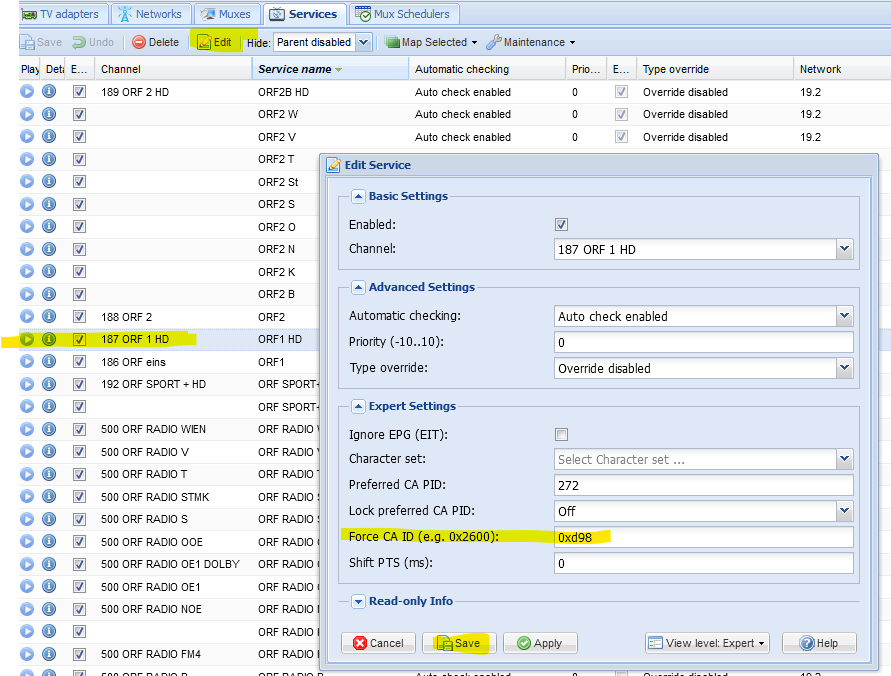

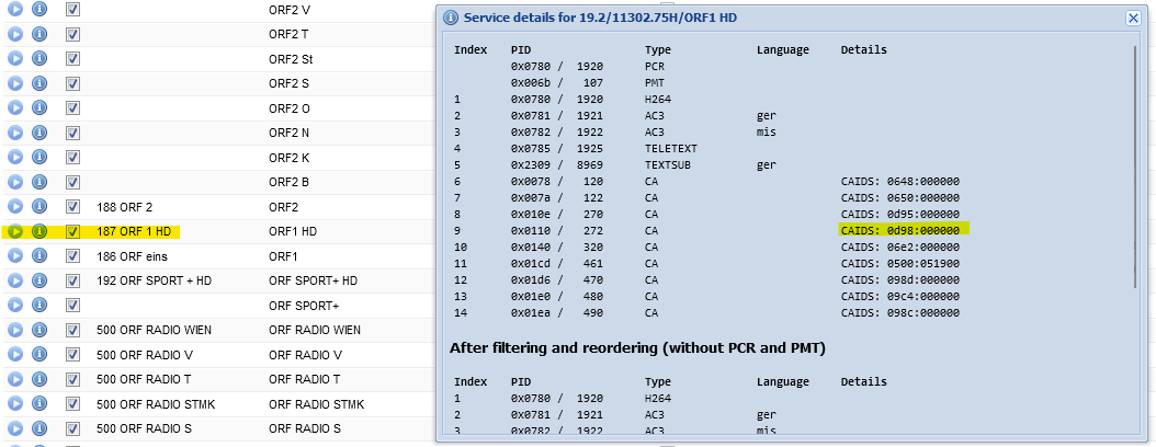

    Dann noch den Sender die CAid geben damit TVH nicht bei multicrypt nicht alle CAids absuchen muss...
    Meine ORF läuft im CW Mode mit CAid 0D98
    Dann muss man die Sender die die Karte decrypten kann entsprechend anpassen und speichern (habe das mal gelb markiert)
    Danach alles mal rebooten fertig......[ag][af]

    vielen Dank für deine Anleitung. Hat perfekt und gleich auf Anhieb funktioniert. Habe in TVHeadend Folgendes definiert. Anderer User namens "OSCam", da ich diesen einmal so definiert habe und als Port 15000.
    ORF1HD und alle übrigen Sender, die mit der ORF Karte verschlüsselt sind, wurden sofort "hell" nach dem Reboot des RaspPi4. Ich habe auch versucht, bei den Services die von dir vorgeschlagenen Änderungen zu machen (Preferred CA ID & Forced CA ID). Das hat aber dazu geführt, dass die Sender wieder nicht decrypted wurden. Hab daher die Einstellungen nun auf default (0) belassen.
