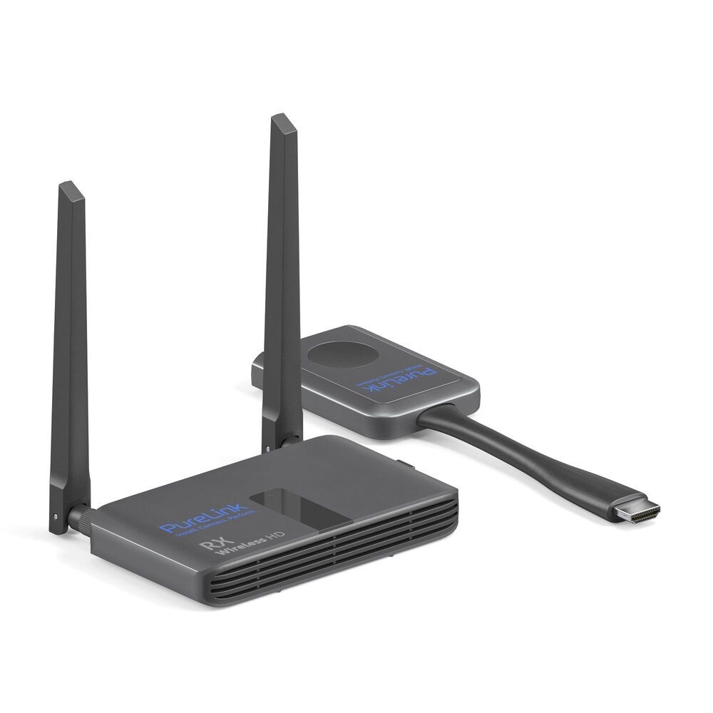

  • Hab jetzt einige Dinger durch - vom Google Chrome Cast, über billige Hama usw.
    Kabelloses Full HD Extender Set mit BYOD, 30m
    Kabelloses 1080p-Sender- und Empfänger-Set: Nahtlose Konnektivität, überragende Leistung Drahtlose Konnektivität war noch nie so einfach wie mit unserem…
    www.purelink.de
    Läuft, punkt. Bisdato null Probleme - egal ob da ein Apfel Eierpäd, nen Androide, Windoof oder MacBook dran hängt, es tut einfach.
    Allerdings das Thema Miracast usw hab ich noch nicht ausprobiert, wird wirklich als HDMI genutzt mit diversen Adaptern davor und ruhe. Das über das WLAN zu integrieren oder wifi direct zwischen Endgerät und dem Receiver habe ich aufgegeben - läuft nirgends dauerhaft Stabil. Als Infrastrucute habe ich auch noch kein gesehen.

  • das ist ein reiner HDMI Dongle - der braucht also 0 Software. Daher meiner Erfahrung nach die kompatiblste Lösung. Der Empfänger soll auch diverse Drahtlose Emfpangsmöglichkeiten bieten - habe ich aber noch nicht getestet.
    Mittels Adapter von USB-C, Thunderbolt, Lightning kommt man auch auf HDMI und schon funzt das Ganze. So wirklich dauerstabile Drahtlos Teile habe ich leider noch keine gefunden, auch keinen Chromecast, FireTV o.Ä. - alle haben auf Dauer Probleme verursacht. macht kein Spaß. Aber ist klar vom Handling doof mit dem Dongle, das verstehe ich auch, aber letztendlich sagen alle lieber etwas komplizierter mit nem extra Stecker & Adapter als Abbrüche, Hänger o.Ä. zu haben.
