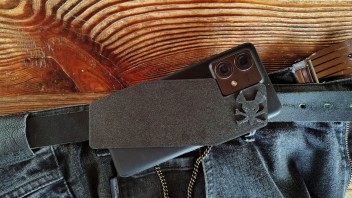

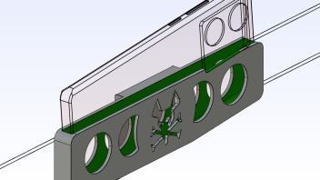

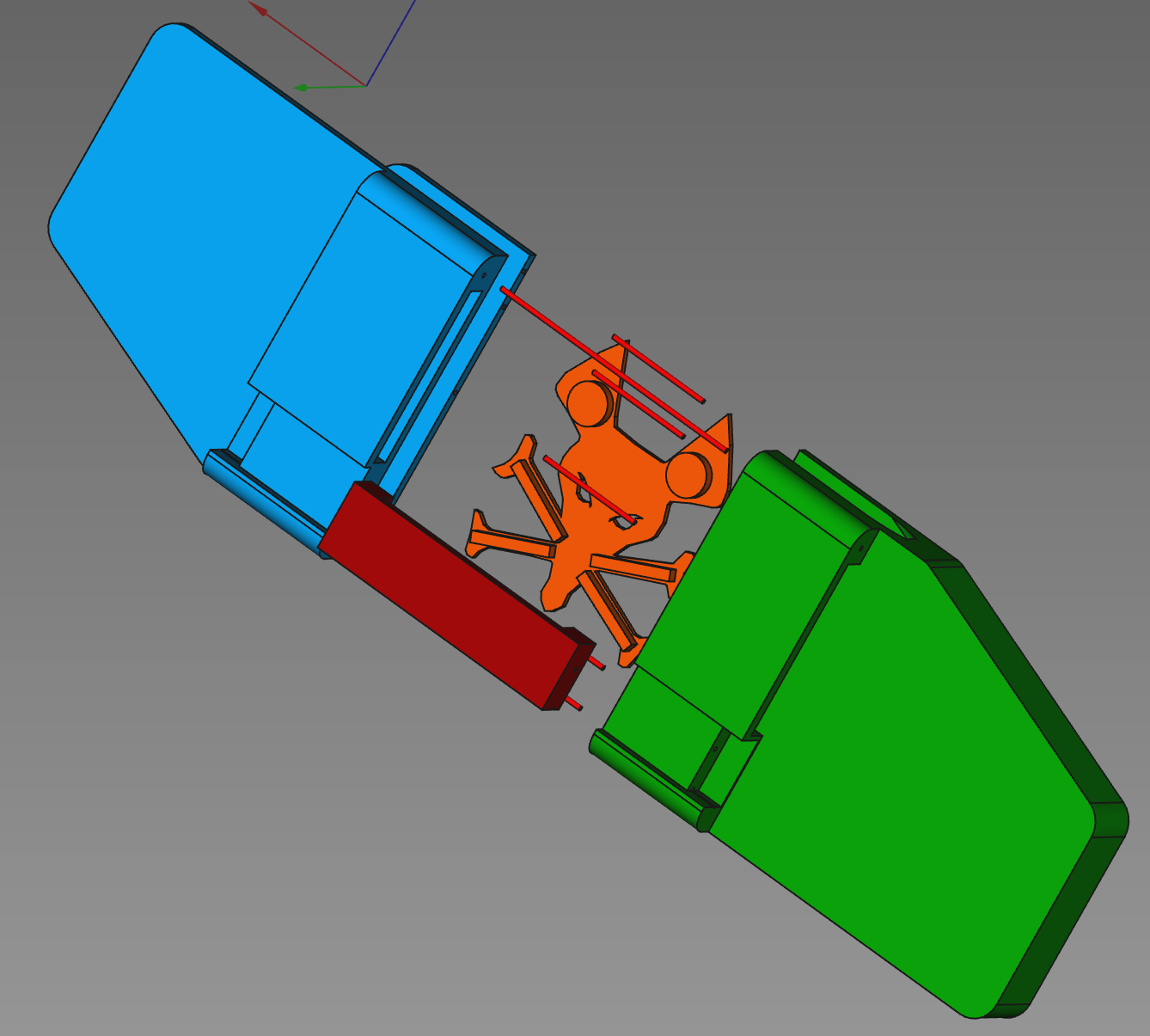

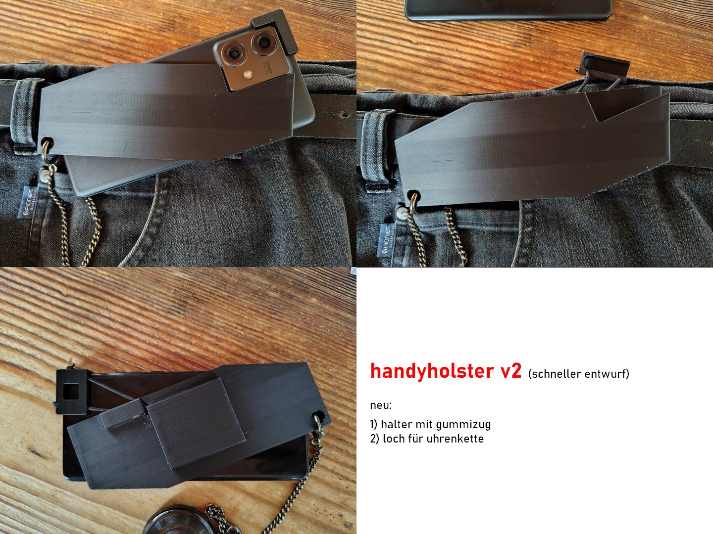

  • ich hasse handy-holster und so zeug ... aber irgendwie hass ich es noch mehr, handys in hosentaschen zu stecken ...
    derzeit läuft grade ein recht unmotivierter versuch, das alles zu vereinen ... mal schauen, wies wird.

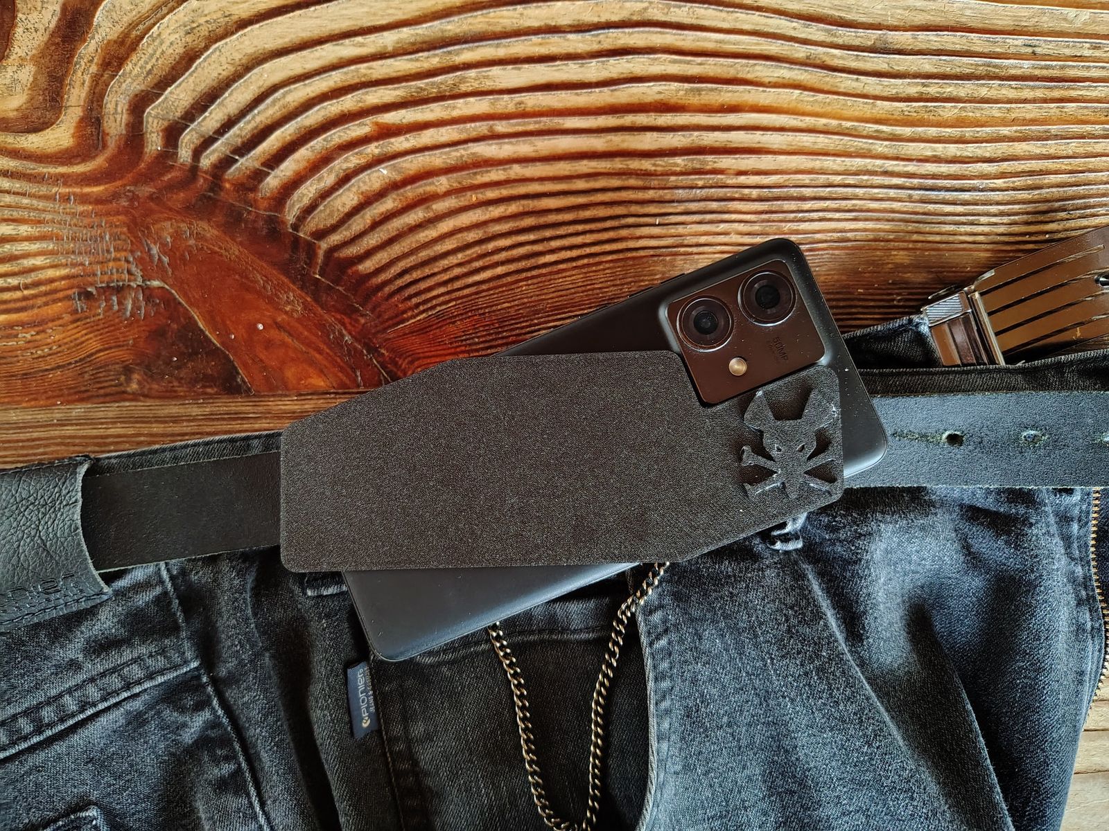

    erster entwirf mit gürtel und handy --> https://the-ratman.12hp.at/test/guertelholster.html
  • lucky Luke äh Ratman! Find ich irgendwie cool :) allerdings würde ich die Seite zum Körper hin größer ziehen --> Displayschutz! und dann noch irgendwie eine Schnalle oder so damit es noch rausrutschen kann.

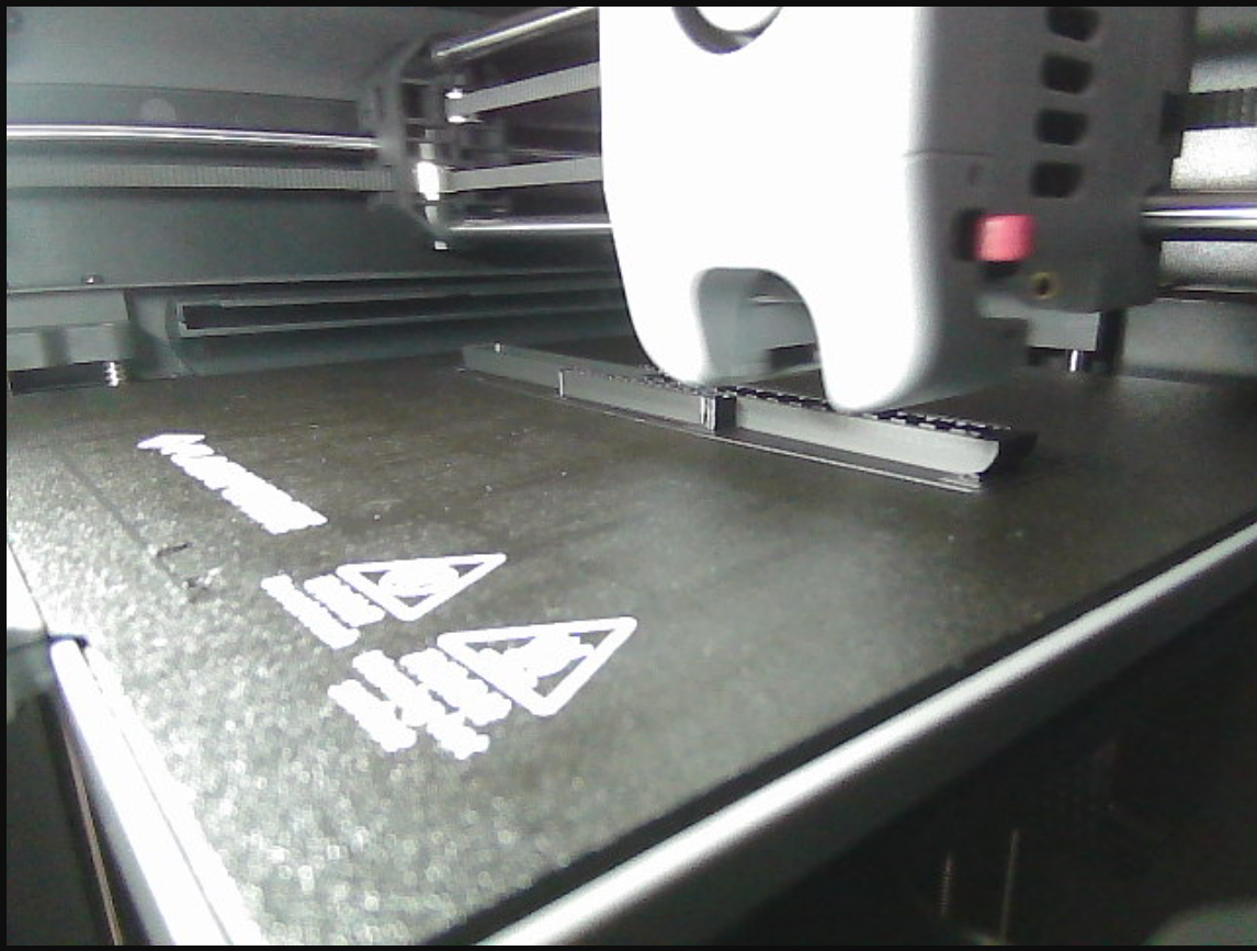

  • grundgedanke derzeit (ich druck’ am test erst an layer 4 *g* und der clip wird auch noch extra gedruckt - muss also insgesamt eh noch knappe 2 stunden warten zum testen):
    displayschutz geschieht durch meinen knackigen körper mit ansätzen von polsterung *g* sollte knapp reichen ... ehrlich g'sagt werd’ ich sogar probieren, die seiten auf 4cm runter zu kriegen, also damit das alles ohne handy nur die höhe des gürtels hat.
    festmachen will ich das handy, indem ich im holster irgendwo mal 2 cm moosgummi reinklebe. so müsste sich das dann "festziehen". hatte was ähnliches schon mal gemacht. kriegst du fast nicht mehr raus, wenn du zu viel moosgummi nimmst.
    derzeit mach’ ich mir eher sorgen, ob mein gürtelclip auf der innenseite auch wirklich gut genug mit kleben am holster hält. aber ich will ned schrauben, das würd mir viel platz in der tiefe kosten.

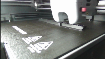

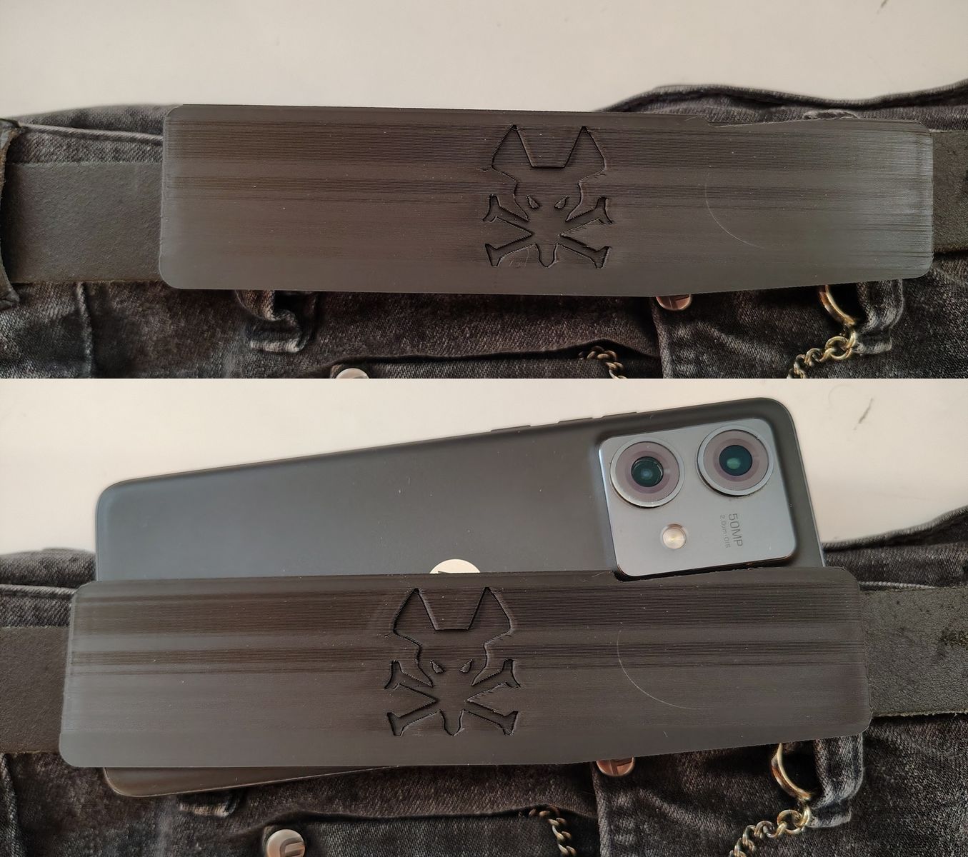

  • ich will ja nix sagen .... schnellschuss, nicht schön, aber funzt zum testen *g*
    und wer braucht schon eine befestigung? das hält von ganz alleine! scheiß auf moosgummi!

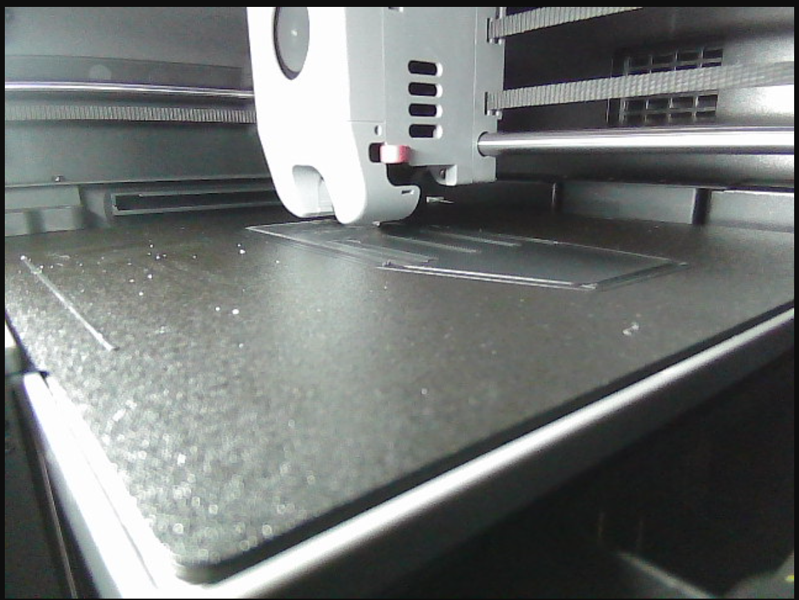

    und ja: begeister vom drucker bin, weil er 'nen fehler gemacht hat.
    der allererste layer des innen-support ging total schief. hat er "gewölle" fabriziert, wo das loch mit meinem logo ist. ca. bei der hälfte des supports hat er sich wieder eingekriegt gehabt.
  • mich ärgert eher, dass ich den 1. druck wegen genau desselben problems abgebrochen hatte. den 2. hab ich zum glück verpasst und nur am handy den müll gesehen *g* bis ich dann wieder im haus war, hat alles fehlerfrei ausg'schaut. bin mir leicht verarscht vorgekommen *lach*.
    gut, das problem wirds am ende eh ned geben. ich werd’ die wand dicht machen und mein logo nur 1mm tief einlegen. dann passts wenigstens vom design zu meinem ratBörsl.

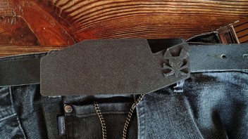

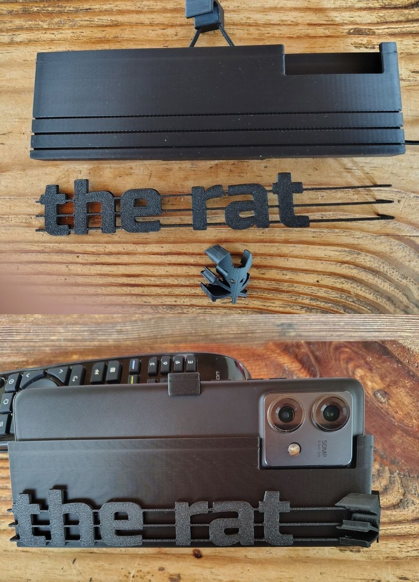

  • habe fatitsch

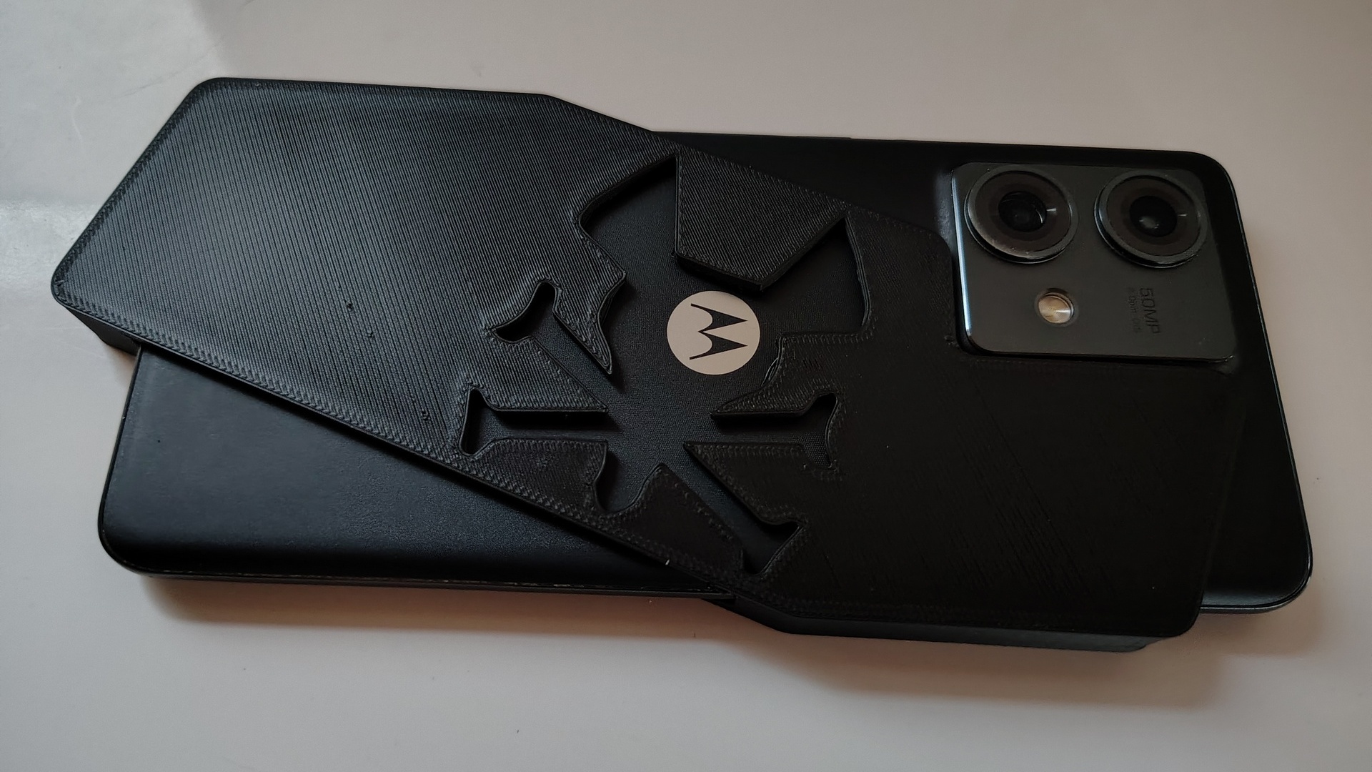

    ist tatsächlich angenehm unauffällig ohne handy *g* und hält weiterhin ohne jeglichen zusatz. derzeit steckt das handy noch sehr gerne unangenehm fest im holster. aber das gibt sich mit der zeit sicher ...

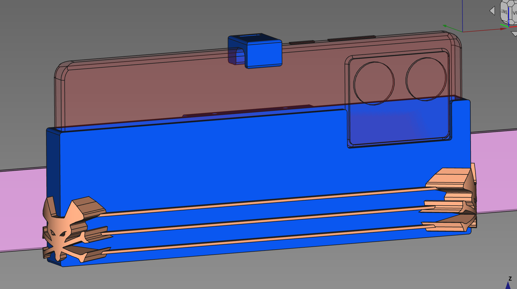

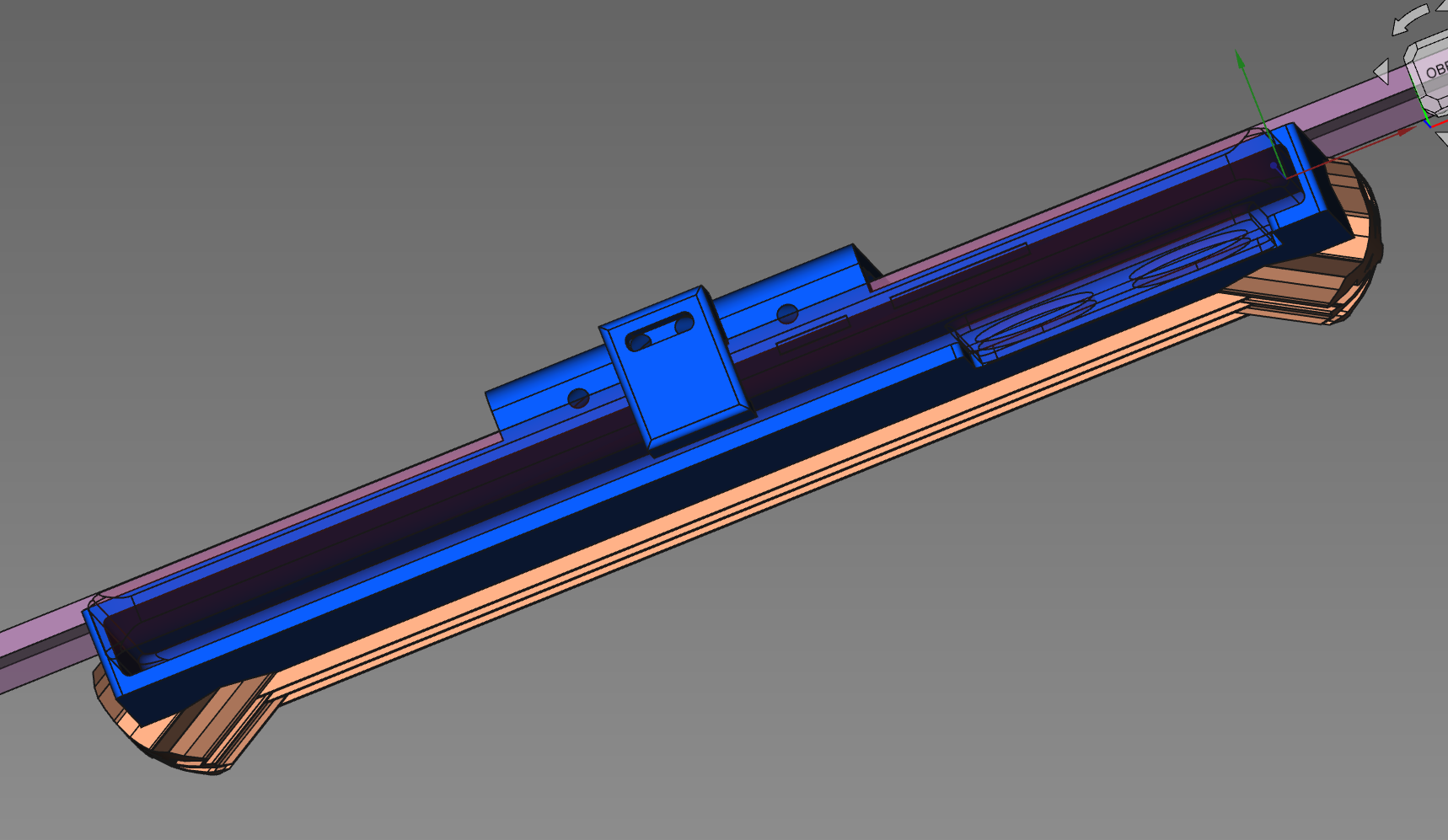

    3d-ansicht --> https://the-ratman.12hp.at/handyholster.html

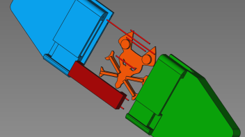

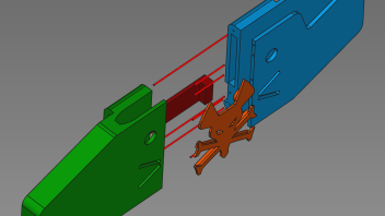

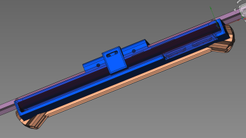

    änderungen:
    o) alles aus einem guss, nur das logo ist extra, weil ich noch ned weiß, ob die "ecken" nicht wo hängen bleiben. so kann ich 'ne entschärfte version nachträglich ankleben. ist eh nur als verstärkung am schwächsten teil gedacht.
    o) die gürtelschnalle und den rücken hab ich auch nochmal verstärkt.
    o) nachdem mein "xpetg matt" wohl doch ned so gut - offen rumhängend - durch den sommer gekommen ist, nun mit "greentec pro". beide filamente wie immer von extrudr.

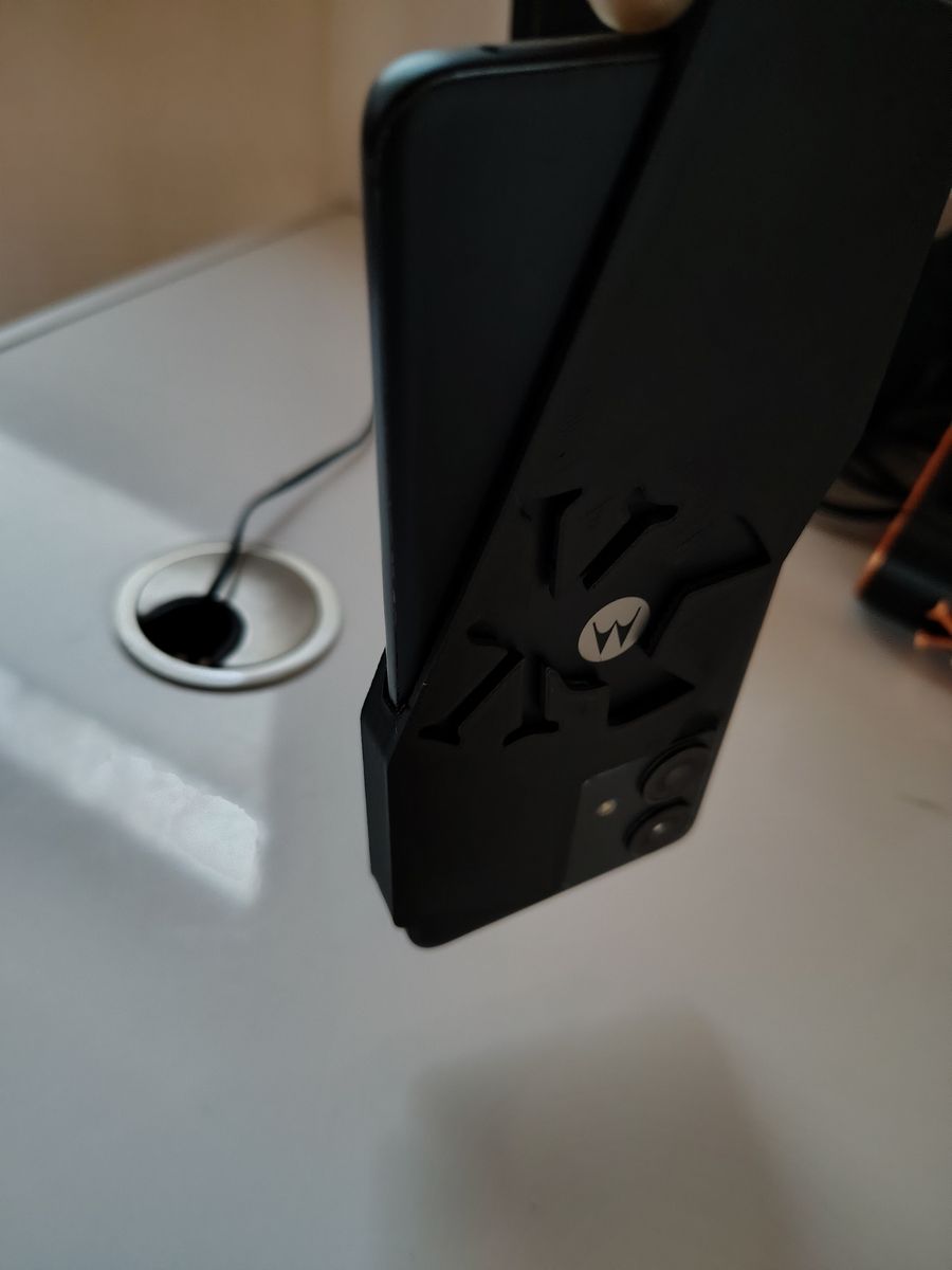

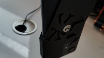

  • die Kamera so freiliegend ... mehr als eine Einladung zu verkratzen. Da hätte ich zumindest etwas bedenken.
  • bei den scheiß fotos die ich damit mache wärs eh besser, die cam ginge nicht mehr *g*.
    ich hatte das handy bisher in der hosentasche mit den schlüsseln - mag nix in den hintertaschen haben und auf der anderen seite ist mein smartwallet mit der eingebauten störkarte.
    und bisher hat das ding auch keine kratzer abbekommen ... also: who cares'?

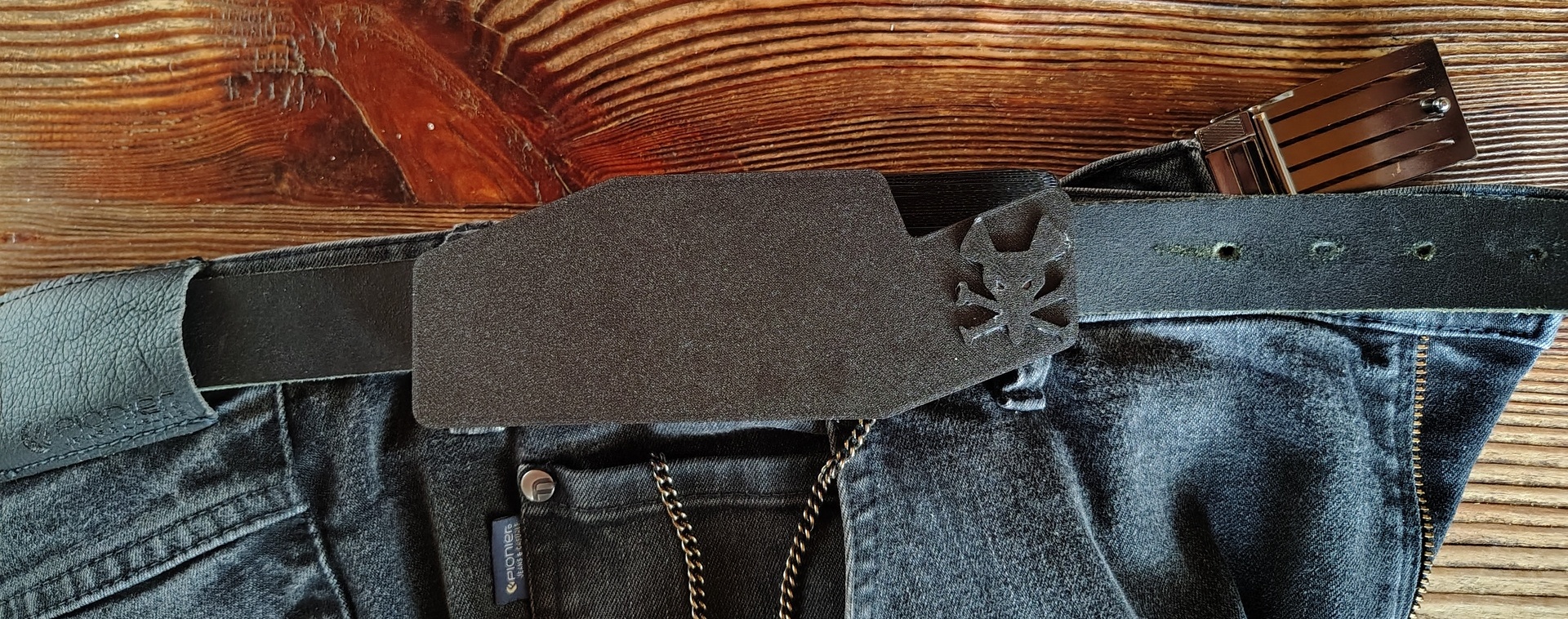

  • ich hab abgenommen *g*

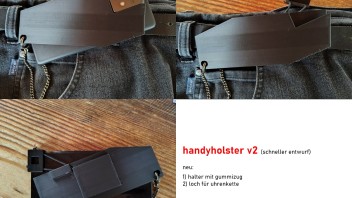

    von 40er auf 30er gürtel. da muss man auch den holster entschlacken ... zumindest mal theoretisch ... druck folgt erst.
    ob das gut geht? *muahahahahaaa* *kleiner finger im mundwinkel*

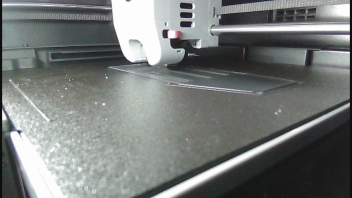

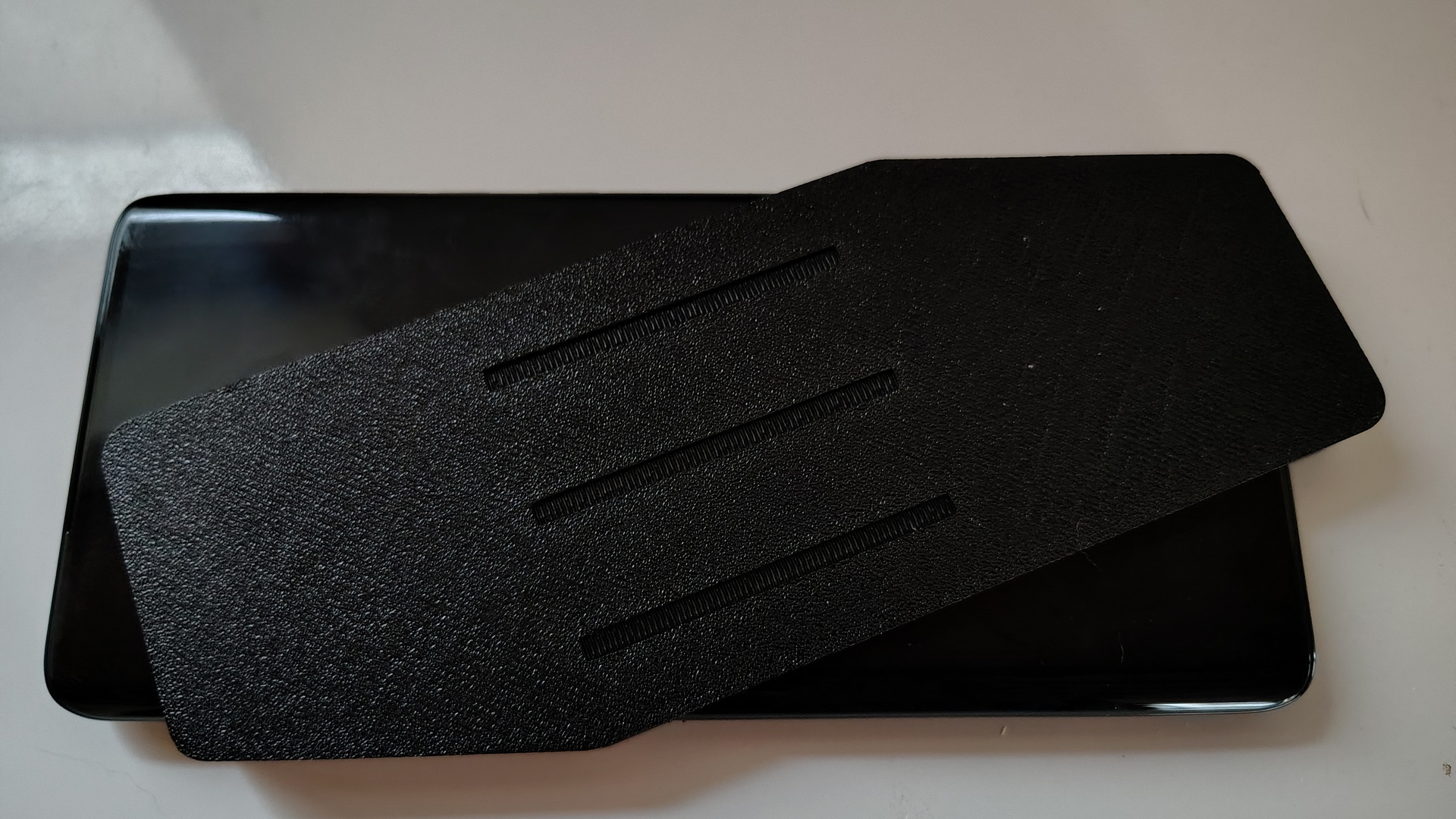

    na gut, drucken mas auch gleich ... diesmal hochkant. spart support und ich will eh wissen, welche seitenwand-musterung mir besser zusagt *g*
    dafür ohne wurmstich ...
    Hab selber noch nie nen Schutz auf der Kamera von nem Handy gehabt. Klar es gibt dafür ja extra Folien zum drauf kleben, aber mehr als ne Hülle hatte ich da auch nie und mit ner Hülle sind die Objektivgläser ja auch ungeschützt.
  • muss ich benny recht geben.
    außerdem ist mir so ein handy echt ned wichtig. das kommt (im gegensatz zu seinen vorgängern) eh nur mit in die welt, weil ich damit digitale unterschriften machen und in echtzeit feststellen kann, welche baustellen beim navigieren im auto wieder mal fehlen *g*. ansonsten ists weiterhin nur ein dummes steuergerät für die hausautomatisation und fürs flotte nachschlagen im zwischennetz. so gesehen ist eine kratzer auf der linse echt sowas von wurscht ...

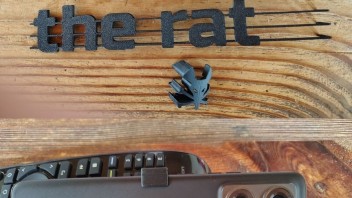

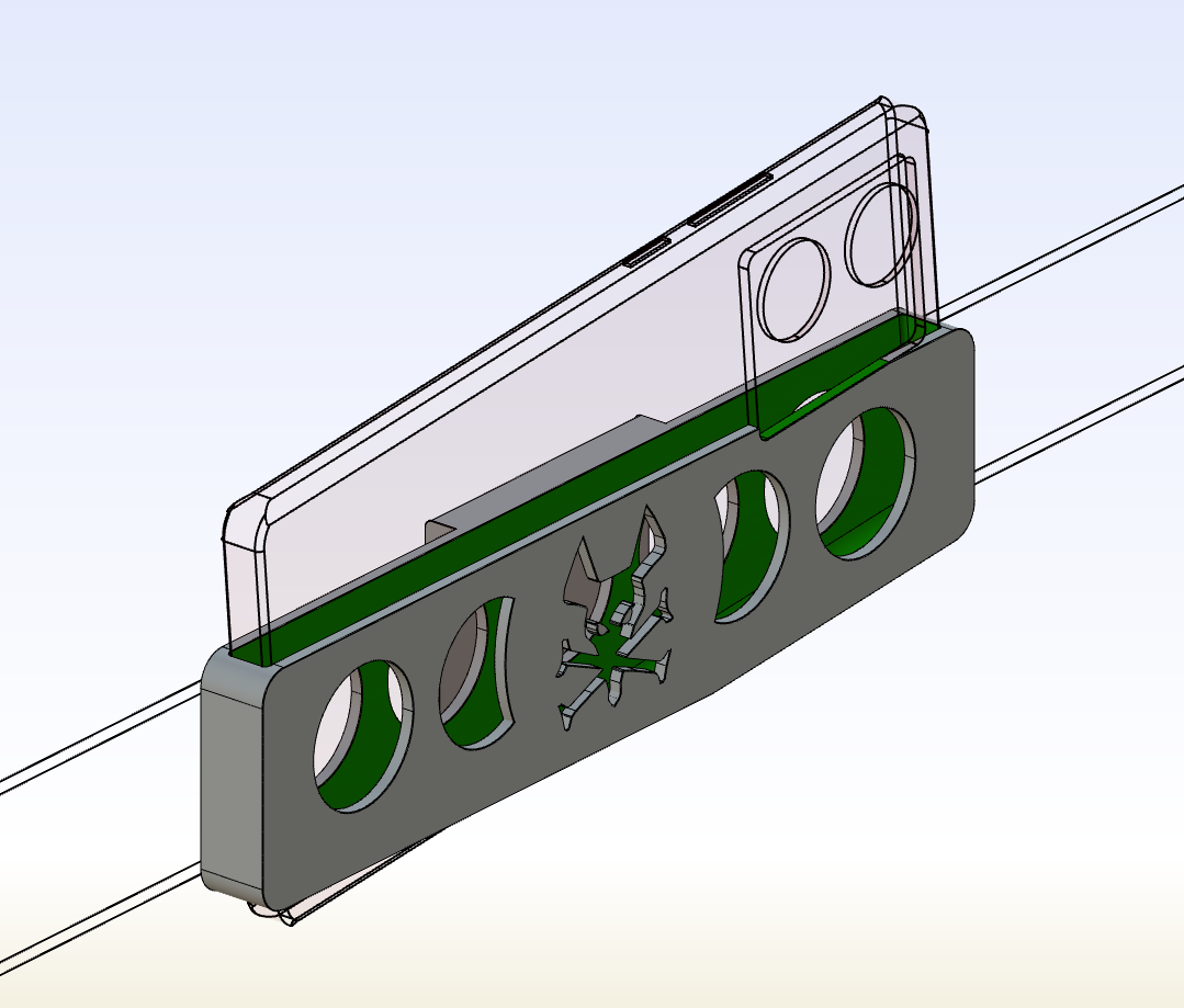

  • zwischenbericht:
    war mit dem großen holster einkaufen ... also auto rein/raus, mal schnell wo gegen stoßen, handy (einhändig) raus/rein, die holde hat mir (ich hoffe *g*) unabsichtlich auch den einkaufswagen gegen gefahren, rauf/runter gebeugt an den regalen, jacke d'rüber gehabt. schaut alles sehr gut aus.
    1) der gürtelclip wird 'ne gürtelschlaufe. funzt zwar, aber ich trau’ dem ding nicht wirklich. außerdem muss ich meinen gürtel für ein sicheres halten recht fest schnallen. mag ich auch ned jeden tag *g*
    2) das logo wird weniger "fett", eventuell mit einem ring rundum. es hat zwar nirgendwo gelitten, aber ich hab da eher angst ums innenfutter der jacke.
    auf jeden fall als fazit: die dummen habens glück! ich bin gerne dumm.
