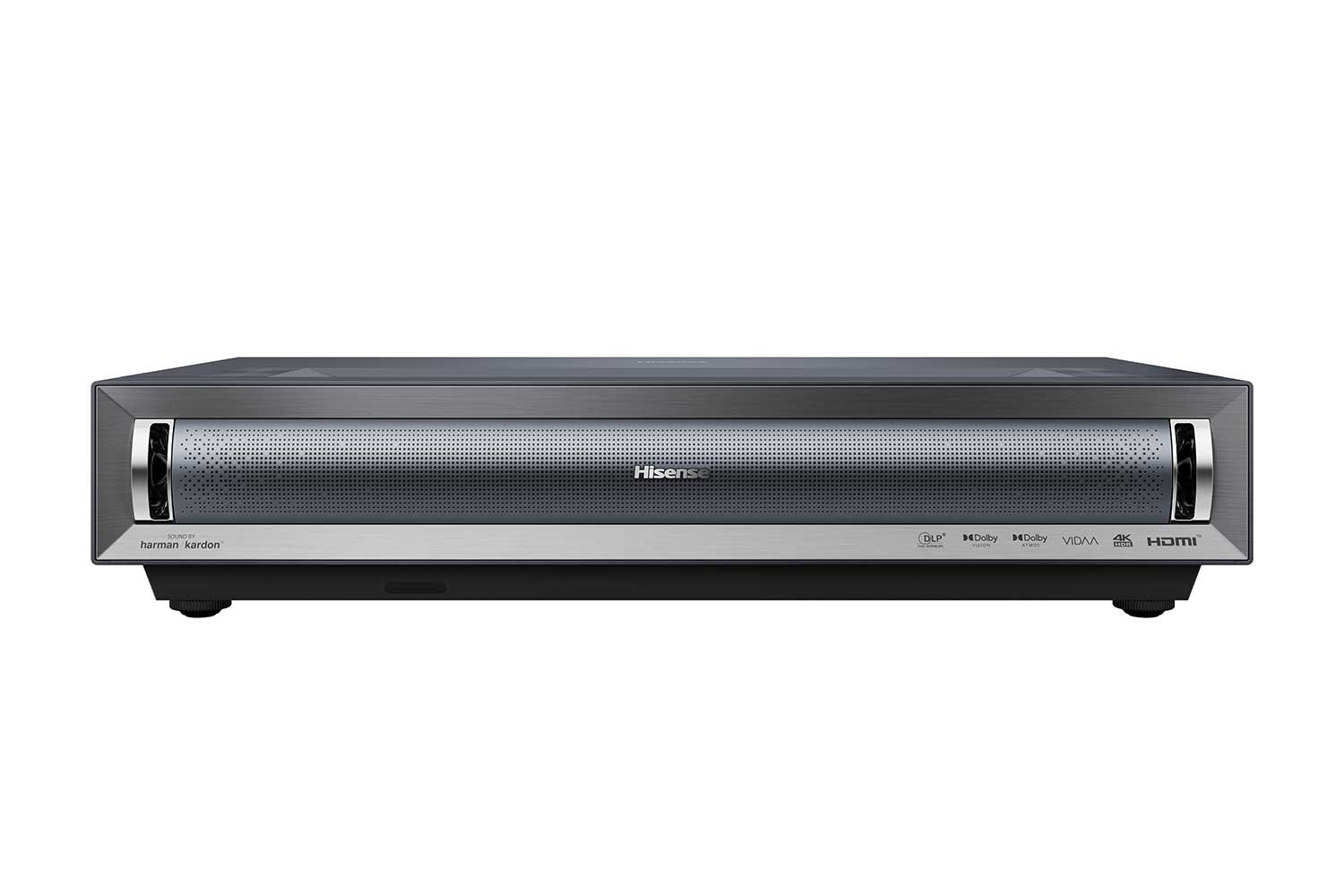

  • Wenn es ein richtig guter sein soll, dann bspw.
    Hisense PX3-Pro TriChroma Laser TV ► HEIMKINORAUM
    Der Hisense PX3-Pro TriChroma 4K Laser TV - ✓3.000 Lumen ✓Kontrast 200.000:1 ✓HDR10/10+ & Dolby Vision ✓Dolby Atmos ✓240Hz Wiederholrate - Jetz a
    www.heimkinoraum.de

  • Reicht halt weiter in den Raum rein. Bin mir nicht 100% sicher ob die Zahlen richtig sind (finde wiedersprüchliches), aber koennte sein das man bei gleicher 100" Bildgröße die Vorderkante des Hisense 50 cm vor der Wand hat, und beim XGIMI 30 cm.
    Hisense ist natürlich auch so ein bekannter Platzhirsch.
