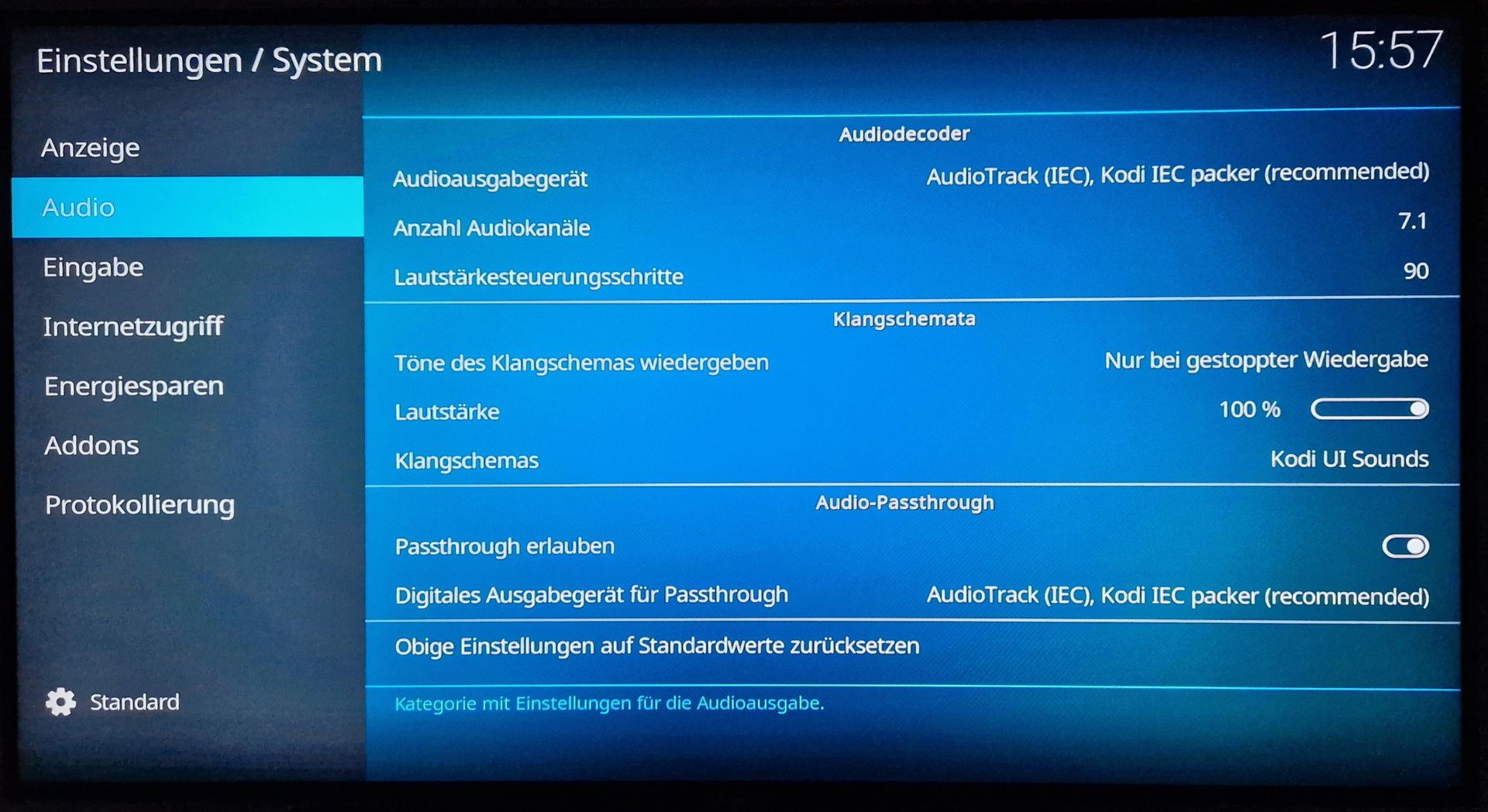

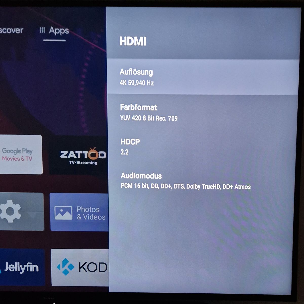

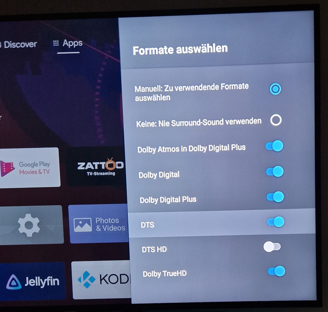

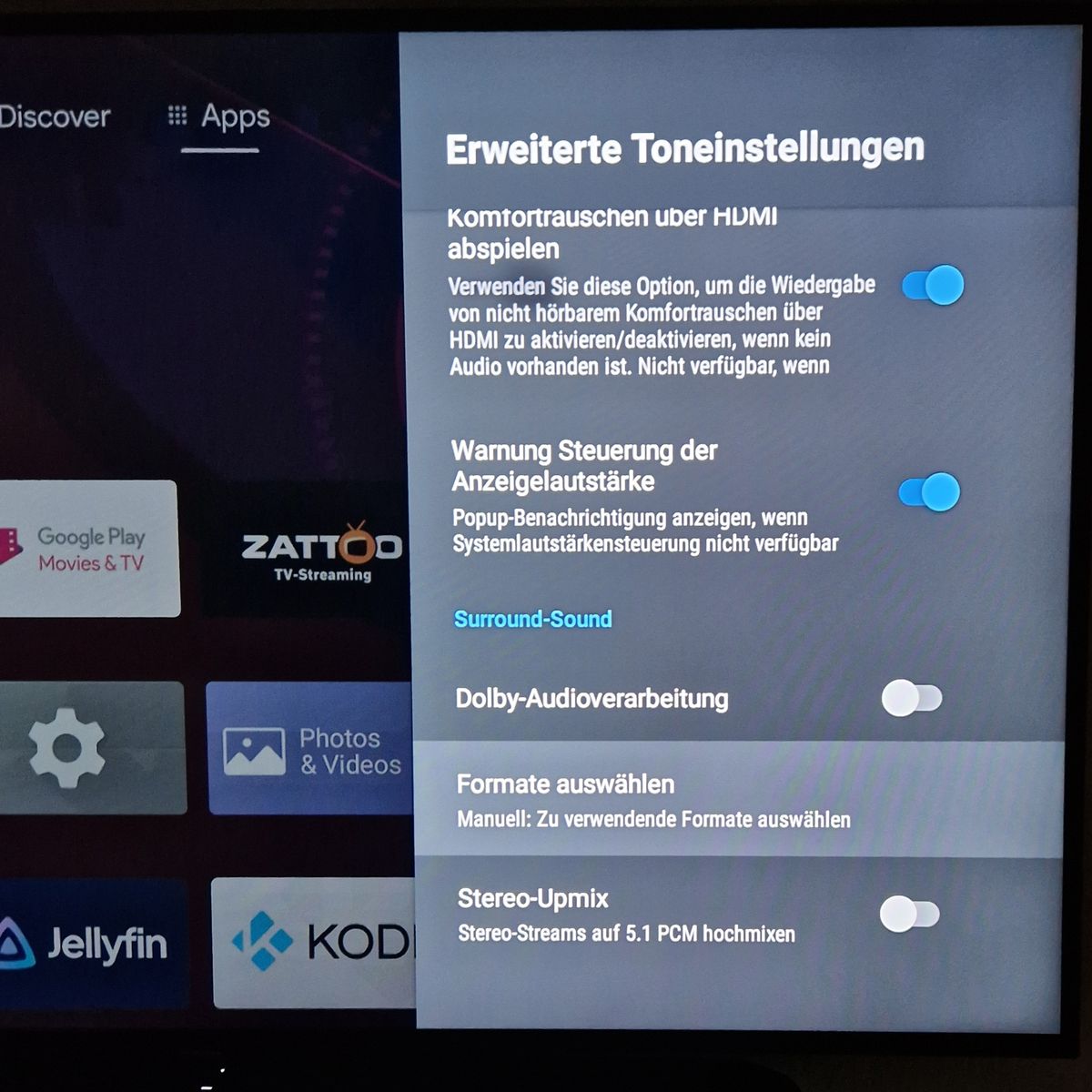

    Leider habe ich Probleme mit dem Audio-Passtrough /Bitstream-Ausgabe auf meiner Sonos Beam. Sonos zeigt hier maximal "Multichannel PCM 5.1" an.
    Anbei einmal schnelle Bildschirmfotos:
    HDMI-Status Shield TV Pro:
    Audio-Einstellungen Shield TV Pro:
    Audio-Einstellungen Kodi:
    Freue mich über Hinweise / Tipps!

  • Das interessante aus Kodi ist nicht zu sehen[ag] nämlich weiter unten. Ist Passthrough aktiviert, und alles was die Sonos kann, auch aktiviert?
    Passthrough ist in Kodi angeschaltet; darunter gibt es jedoch keine weiteren Optionen oder Tonformate in diesem Menü.
    (Nach anderen Screenshots vom Googlen zu urteilen müssten hier die Tonformate aufgelistet sein, oder?!)
