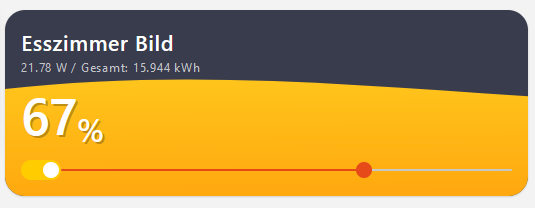

    Ich, ich :)
    Ich habe bei beiden OH Installationen verschiedene Shelly eingebunden.
    Installiere Dir als allererstes das Binding in Dein OH. Dann kannst Du entweder Dein Netzwerk nach Shelly Devices suchen lassen oder, wenn Du es manuell machen willst wählst Du im Binding das entsprechende aus und trägst die IP-Adresse ein.
    Ich steuere damit Rolläden (Shelly 2.5) , schalte Licht (Shelly 1, 2.5, Shelly Bulb) , messe den Strom (Shelly 3EM, 1PM) oder schalte Steckdosen und dimme damit LEDs (Shelly RGBW)
    Shelly Bulb und der Dimmer RGBW liefern mir dann auch noch den aktuellen Verbrauch. Siehe Bild.
    Viel falsch machen kannst Du damit eigentlich nicht.
    Meine Heizkörper bediene ich trotzdem weiter mit Homematic und überwache damit ob eine Tür oder ein Fenster offen ist.
    Wenn Du Fragen hast, melde Dich einfach
    VG
