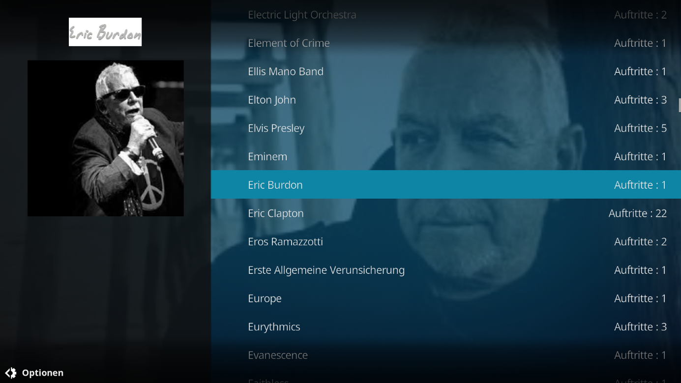

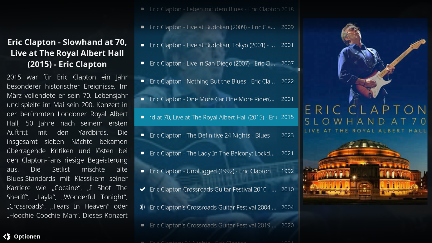

    Leider ist das Hauptmenü „Musikvideos“ immer noch mit der heißen Nadel gestrickt. Seit Monaten versuche ich da mal ein wenig Licht ins Dunkle zu bringen. Ist aber wohl für die Masse nicht wichtig genug. Ich rede hier nur von Musikvideos. Ich habe die Interpreten nach Namen sortiert. Ohne Änderung der Sortierung wird nach Titel sortiert. Das führt dann dazu, dass ich von Interpreten, von denen ich viele Videos habe nicht einen Namen stehen habe und darunter dann z.B. 20 Konzerte, sondern diese 20 Konzerte stehen alle im Hauptmenü und das macht die Sache sehr unübersichtlich. Beispiele:
    Sortiert nach Interpreten:

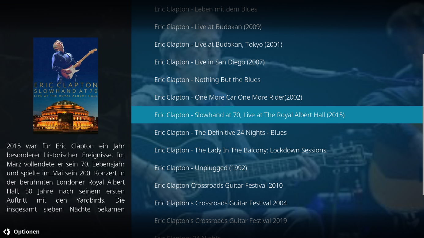

    Wenn ich dann in „Eric Clapton“ gehe, werden mir seine Konzerte, die ich habe (Titel) aufgelistet:
    Sortiere ich, wie es in der Grundeinstellung vorgesehen ist, direkt nach Titel, wird es schnell unübersichtlich.

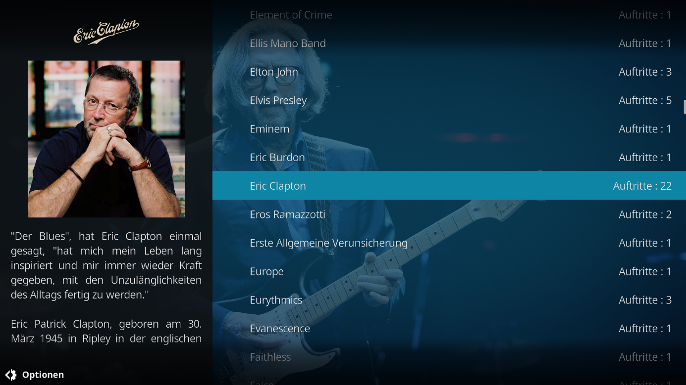

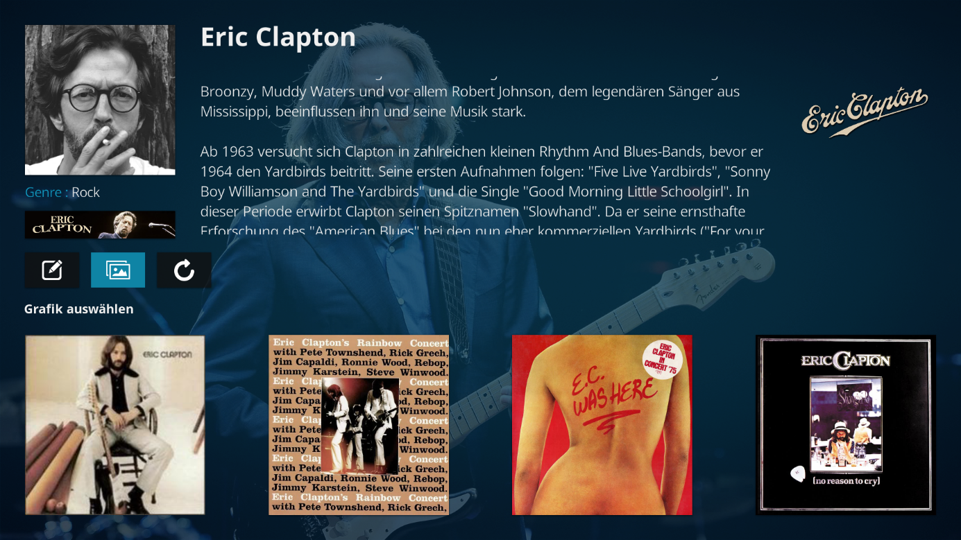

    So, jetzt ist eins ganz wichtig: Wir müssen unterscheiden von Videos eines Interpreten, von denen ich auch CDs habe. Das kann man im Beispiel „Eric Clapton“ schon daran sehen, dass bei dem Interpreten auch Textinformationen zu sehen sind:

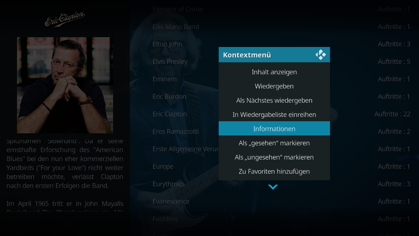

    Öffne ich nun mit Lang ok das Kontextmenü. Wird mir in der Tat auch Information angezeigt:
    und darunter dann auch die Bearbeitung von Grafiken:

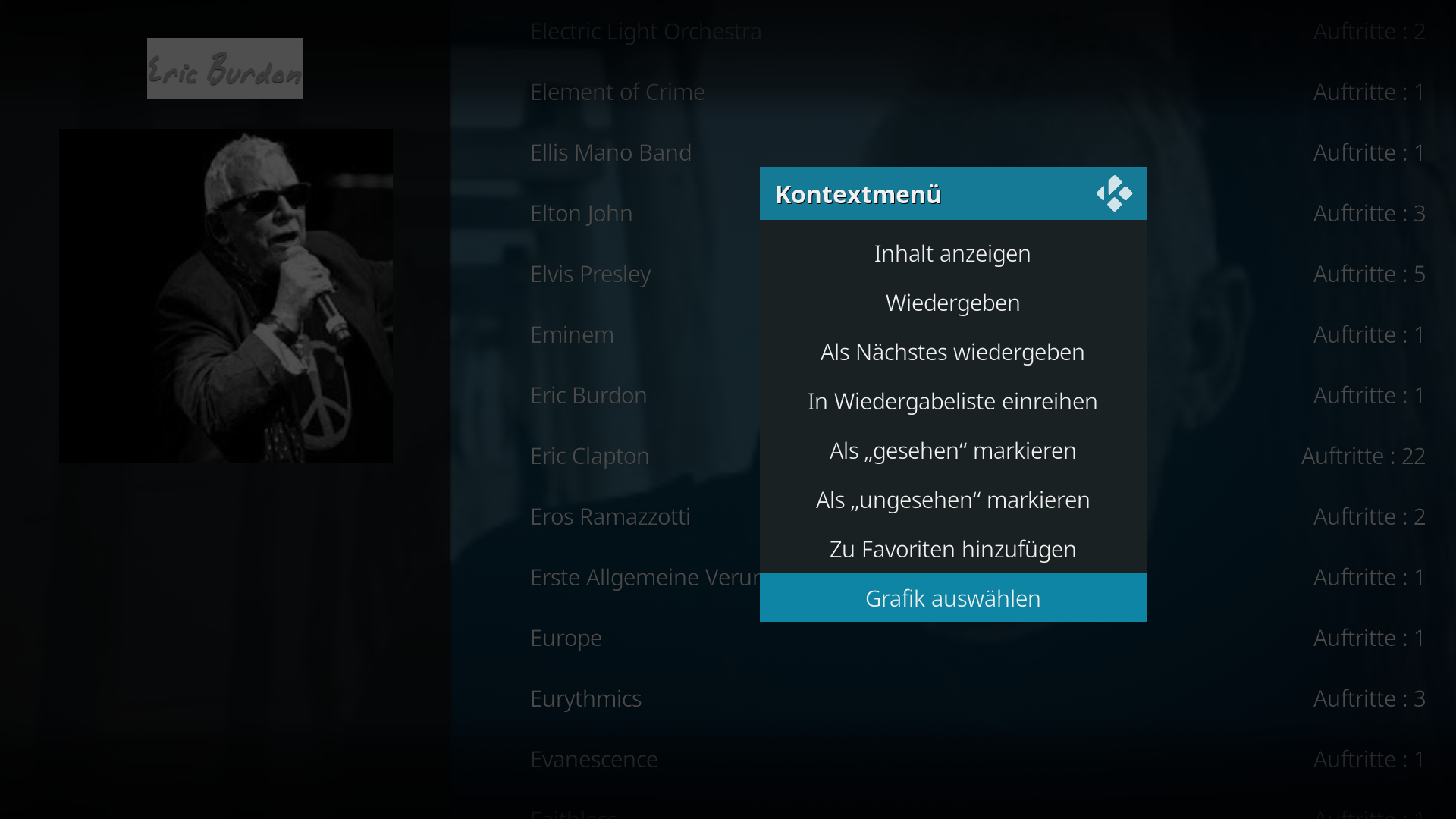

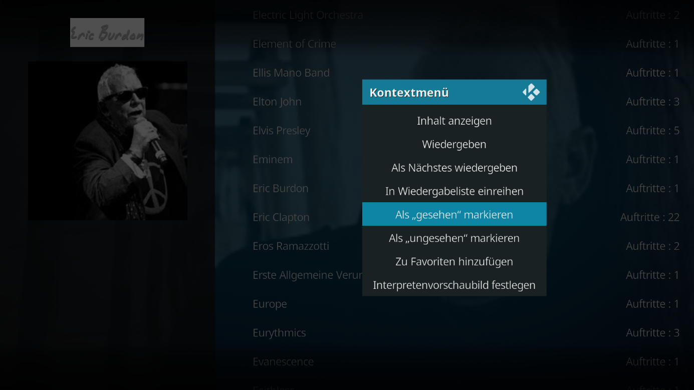

    Öffne ich aber jetzt das Kontextmenü eines Interpreten, von dem ich keine CDs habe (Eric Burdon zb)
    Man sieht schon daran, dass ich da keinen Text drinstehen habe, dass die Infos nicht von den CDs kommen können:
    Rufe ich darin das Kontextmenü auf, so sieht das ganz anders aus, als das von Eric Clapton und es fällt vor allem auf, dass Information in diesem Menü fehlt.

  • Wenn keine Infos da sind, können auch keine Infos angezeigt werden. Wenn ich Dich richtig verstehe, geht es um das Ändern/Bearbeiten des Interpretenbildes. Das geht. Schau' einfach mal auf den letzten Eintrag im Kontextmenü des vorletzten Screenshots.
  • Dann frage ich mich allerdings, warum trotz fehlender Infos die I Taste bis zuletzt in Funktion war.

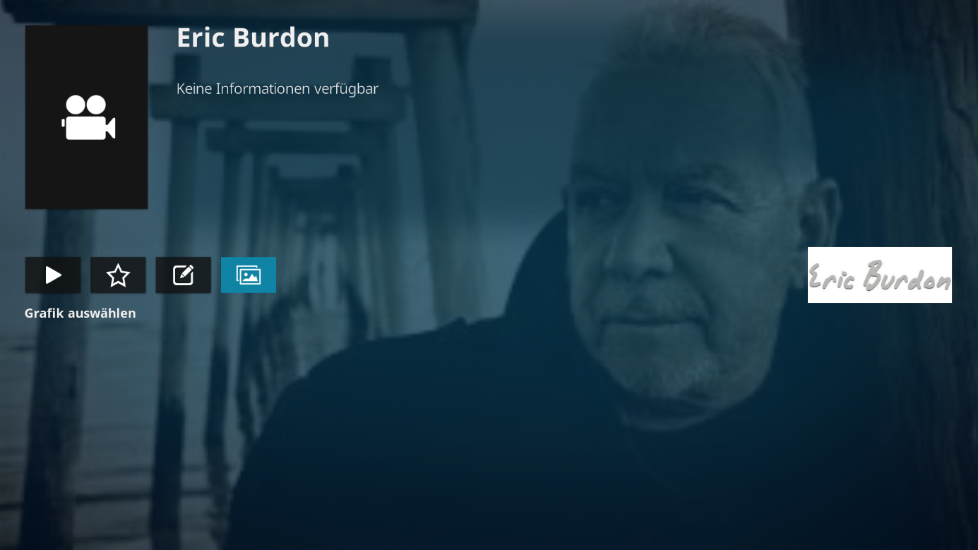

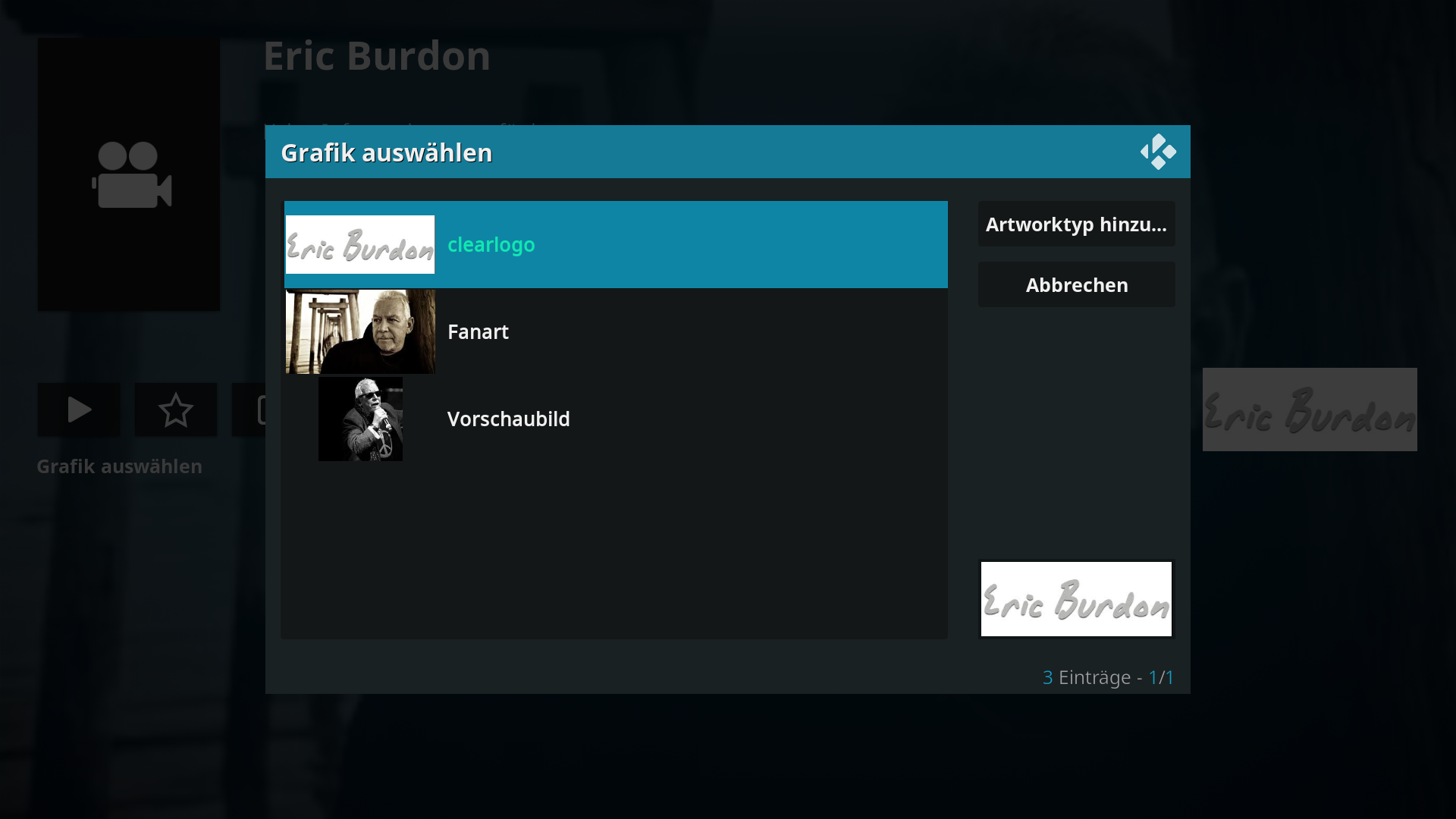

    Schau Dir einfach das letzte Posting in meinem vorigen Posting an. Mir geht es da nur um das Bearbeiten von Bildern. Der Menüpunkt "Interpretenvorschaubild" ändert aber nur quasi das Poster.
    Schau auf das drittletzte Foto meines letzten Postings. Da siehst Du Eric Burdon mit einem Micro in der Hand. Das ist das sogenannte "Interpretenvorschaubild" Du siehst aber auch ein Fanart, sowie ein Clearlogo. Das beides geht nicht über das Kontextmenü, sondern lediglich mit der I Taste.
    Ich kann aunter Informationen/Grafik auswählen selber wählen, was für Grafiken ich einfügen möchte. Habe mich für Fanart, Poster und Clearlogo entschieden. Nehme es mir bitte nicht übel. PvD bisher habe ich immer viel auf Dein Fachwissen gegeben. Hier aber irrst Du.

    Bei Grafik auswählen wähle ich in einem frischen kodi unter dem Interpreten in der Grafikauswahl: "Artworktyp hinzufügen"
    Ich habe mich dann für die drei Typen:
    Vorschaubild
    Fanart
    Clearlogo
    entschieden.
    Diese drei Typen sind auch bei neuen Interpreten dann vorhanden, müssen aber händisch ergänzt werden.
    Denn wie man sieht, kann man zwar keine Textinfos einfügen, aber der Punkt Bilder einfügen, wird (Zumindest von mir) genutzt. Ich wäre ja schon zufrieden, wenn im Kontextmenü der Punkt "Interpretenvorschaubild bearbeiten, gegen Grafiken auswählen ausgetauscht werden würde. Aber auch das predige ich schon gebetsmühlenartig seit Monaten und passiert ist bisher nix. Wenn sich jemand berufen fühlt das anzusprechen, dann gerne. Ich bleibe halt erst einmal bei kodi 21.
