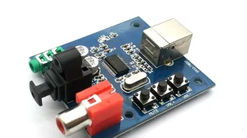

  • Moin,
    ist es möglich, mit dieser China USB-Soundkarte (PCM2704) das DTS oder Dolby 5.1 Signal mit passthrought direkt über Tosling/SPDIF zum DTS-Receiver zu schicken?
    Wenn ich in Kodi passthrough deaktiviere, dann kommt der Ton einwandfrei über SPDIF zum Receiver. Mit passthrough kommt kein Ton aus dem Receiver.
    Ich habe auch ein Hifiberry Digi+. Damit funktioniert DTS/Dolby passthrough einwandfrei.

  • HDMI geht leider nicht, da mein alter Denon Receiver keinen HDMI-Eingang hat.
    Aber wie gesagt: es läuft ja jetzt alles.
    Man muss halt in den Kodi Audio-Einstellungen 2x den Audioausgang einstellen:
    1x oben und dann noch mal unten für Passthrough.
