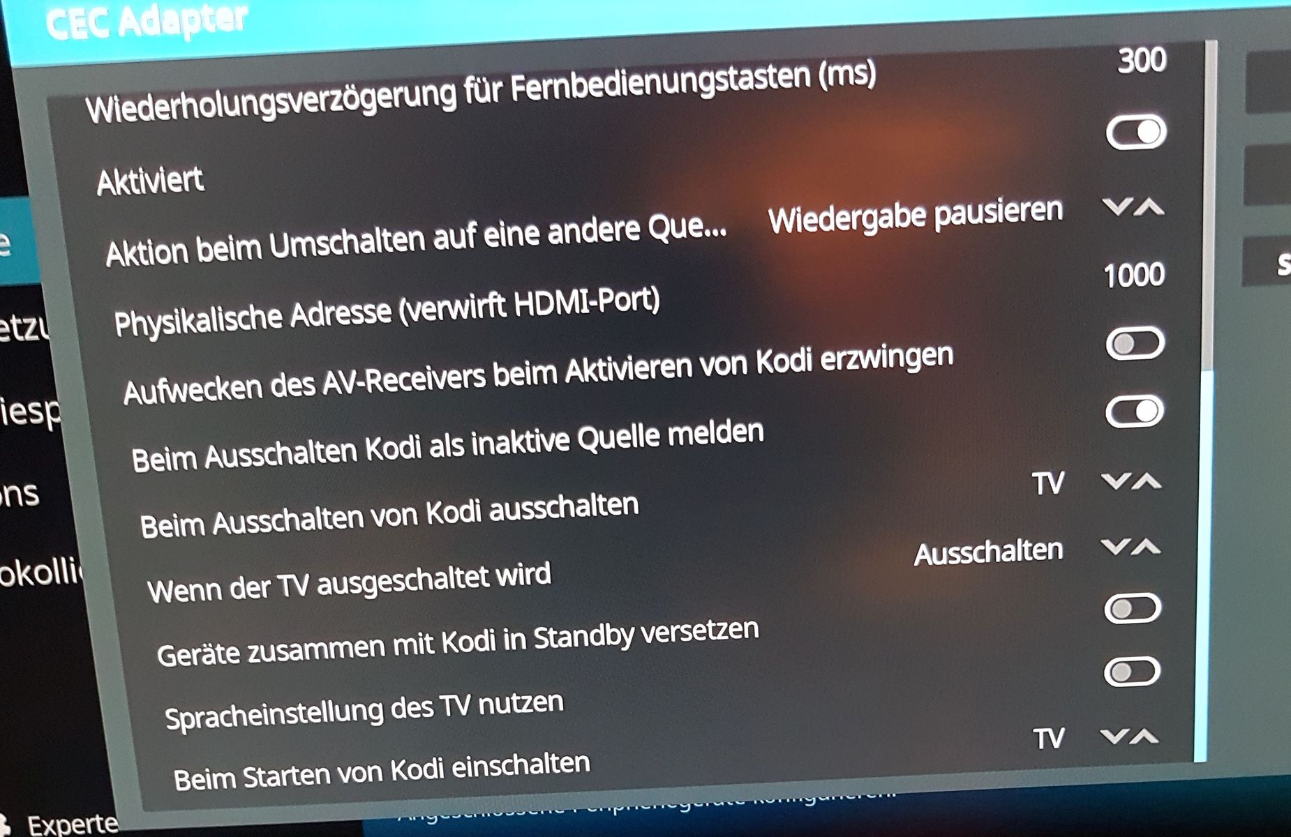

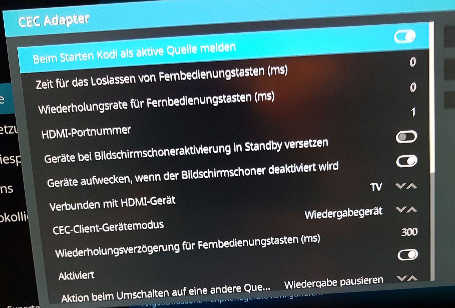

    Dann check mal die Einstellungen bei System - Peripheriegeräte - CEC Adapter:
    Anzeige CEC Adapter Version 4.0.7. - firmware v0

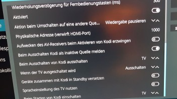

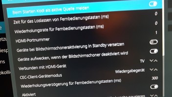

    Folgende Settings habe ich da und alles funzt:
