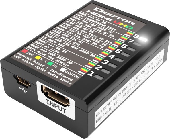

  • Ich habe 2 ausprobiert...
    Der hat bei mir geholfen. Damals noch die FullHD Version. Aber teuer...
    Dr HDMI 4k | HDMI EDID Manager | Löst alle HandshakeProbleme
    Der Dr. HDMI 4K kann die meisten HDMI-Probleme in Bezug auf Handshake, Kompatibilität und/oder EDID lösen. 18Gbps / 600MHz Unterstützung mit 0ms Latenz.
    www.hdfury.de
