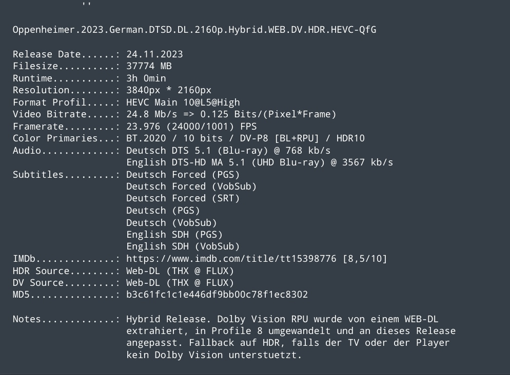

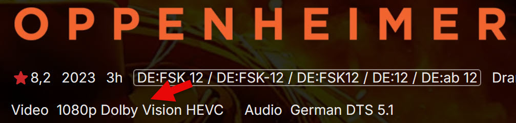

  • Gibt ja anscheinend viele Oppenheimer UHD Versionen. Vielleicht gibts ja doch welche mit DV. Im Kino war der Film ja sicherlich in DV.
    Sag mal, hast du gelesen was ich geschrieben und verlinkt hab, oder schreibst du immer einfach drauf los?[bn] Es gibt keine VersionEN auf UHD-BR, das ist nur die eine mit HDR, guck dir die Links an!

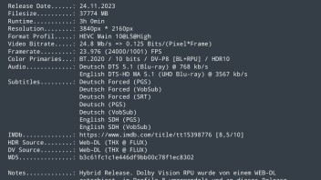

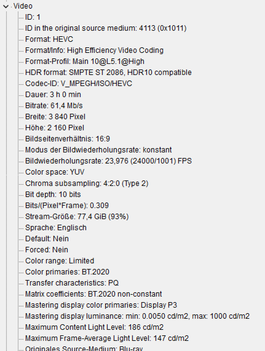

    Ansonsten ist der mediainfo output hier ja nicht von der UHD direkt, sondern einem 1080p RIP. Vielleicht hat da jemand euphemistisch DV encoding reingetan, obwohl das im Inputstream gar nicht drin war.
    Na, warum denkst du, habe ich die Mediainfo einer originalen BR gepostet?[bn][bn][bn]
  • Sag mal, hast du gelesen was ich geschrieben und verlinkt hab, oder schreibst du immer einfach drauf los?[bn] Es gibt keine VersionEN auf UHD-BR, das ist nur die eine mit HDR, guck dir die Links an!
    Dem TE geht ja generell darum, ob DV/HDR/HDR+ zum einem in der Media-Info (als Symbol/Icon) in Kodi angezeigt werden, und das bei vorhandenem z.B. DV das entsprechend an den TV getriggert wird, bestenfalls mit einem Logo auf dem TV.
    Und natürlich gibt es auch abseits einer orig. BR mit/ohne ->Custom-Versionen welche aus anderen Quellen stammen, bzw. zusammengestellt wurden...;)
    Natuerlich hab ich gelesen, was Du geschrieben hast, aber ich habe eben auch schon mal BR/UHD mit den audio/video/3D features die ich wollte im Ausland kaufen muessen. 3D z.b. in Japan, sonst gabs die nirgendwo. Ich wuerde mir da durch einfaches Suchen nicht anmassen wollen, das es was nicht gibt (weltweit).
    Habe aber jetzt aus Interesse auch noch ein wenig weitergesucht, und auch nix gefunden. Gibt wohl Pressungen von Sony und Warner, die sich in den Metadata vom HDR10 unterscheiden, und der Film wurde in Kinos auch mit Dolby Cinema gezeigt (trailer z.b. mit Dolby Vision). Aber nachdem die maximale nits zahl nur 300..500 ist, sollte es da durch Dolby Vision eh keine Bildverbesserungen geben muessen (wurde so auf Foren kolportiert).

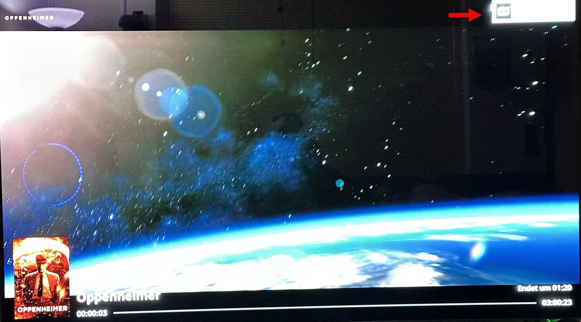

    GIbt es ne Möglichkeit, während es Films sehen zu können, ob dieser als SDR oder HDR wiedergegeben wird?
    Ob der Film in HDR kodiert ist, kann man in Kodi sehen, vorausgesetzt der Skin macht das mit (siehe oben). Ob er aber tatsächlich in HDR abgespielt wird, sollte eigentlich der TV anzeigen können. Ist in Kodi etwas schwierig. Mien TV zeigt das unter "Signalinfo" aber immer an...

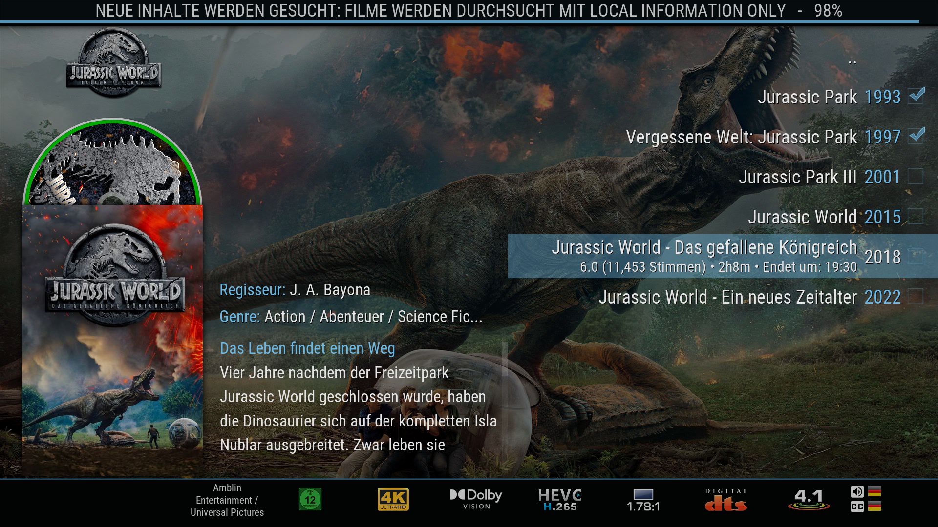

    Ist er ganz sicher. Ich habe ihn lange genutzt, aber auf Grund der vielen Probleme aufgegeben. Hier als Beispiel die HDR Anzeige mit dem Aeon Nox Silvo, einmal ein DolbyVision Film und einmal einer mit HDR10

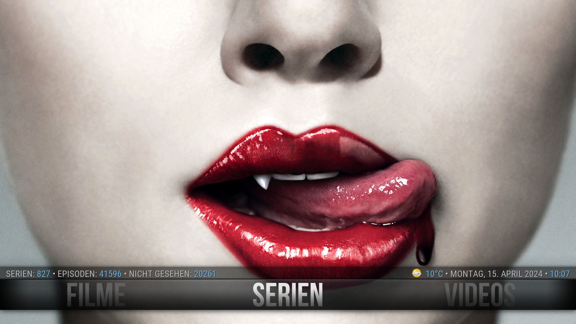

    Wo finde ich da eigentlich meine Serien? Irgendwie sind die nicht aufgeführt?
